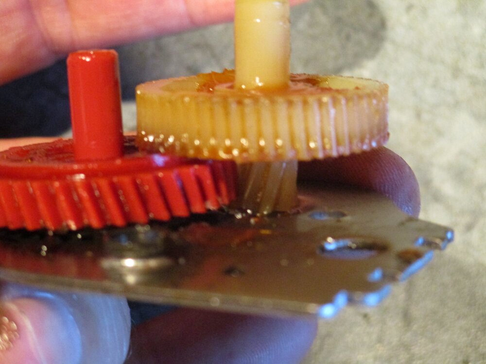

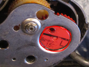

Wischer abklappen und dann mal den Wischerhebel ziehen. Ohne Reibung laufen die Scheinwerferwischer meist noch in die Grundstellung zurück. Im gegensatz zu den normalen Wischern bleiben die Scheinwerferwischer immer nach zwei zyklen stehen. In den Motoren ist ein Überlastungsschutz (das senkrecht stehenede Quadrat im Gehäuse). Entweder die Reparatur, in der Grundstellung lahm legen oder ganz ausbauen und gelegentlich an der Tanke nicht nur die Frontscheibe manuell reinigen. CU Flemming

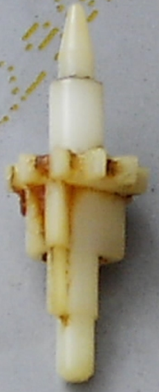

weitere Möglichkeit wäre dass die Halterung am Kunststoffdeckel kaputt ist und dadurch komplete Zahnräder raus sind. Alles schön einbauen und Deckel bekleben, eventuell bisl die Zahnräder mit Fett beschmieren
