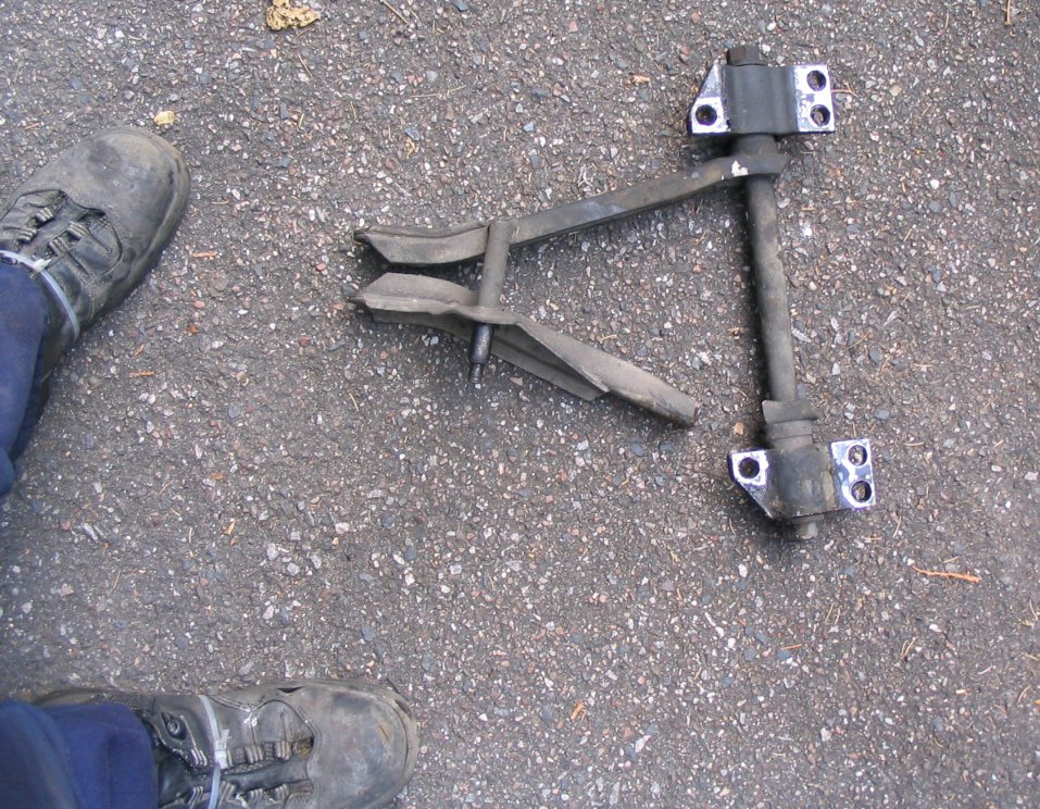

Querlenkerbruch?
Querlenkerbruch?
Hatte ich ja auch vermutet, aber der bricht nicht mal so eben. Und Risse daran hätten eigentlich vorher entdeckt werden müssen...
ach jetzt hab ichs auch gelesen Luca ,
wäre aber mal interessant danach zu schauen, denn es gab in Vergangenheit schon Diskussionen deswegen.
Ich selbst hab noch nie einen "fragwürdigen" Querlenker gesehen....außer auf Bildern

Gebrochener unterer Querlenker? (Zumindestens bei dem Symptom wie metallisches Krachen vorn)

querlenkerbruch schließe ich auch eher aus da der wagen ja nach dem zick zack wieder reagiert hat. wenn der querlenker geknackt ist lenkt da nix mehr. ich hatte das ja vorletzten sommer beim cabrio. es gab ein übles knacken und dann drehte das lenkrad von ganz alleine. tempo war schritt geschwindigkeit bei uns im hof.
