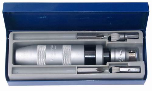

Fürs nächste Mal:
...naja, wenn keine aufnahme fürs bit mehr an der schraube vorhanden ist, dann nützt der beste schlagschrauber nix...:redface:
dann muss man halt eine aufnahme machen.. :cool:
