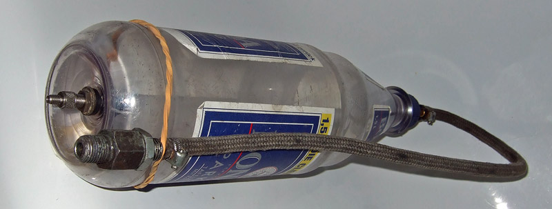

Nix 'Schade' !. ich hab's 'zufällig' :smile: gelesen und mich erinnert, dass ich früher mal ein ähnliches Öldruckproblem mit einer Ölpumpe hatte, die nicht trocken ansaugen wollte.
Lies dazu bitte genau und aufmerksam >Klick<, explizit den blau hervorgehobenen Text !
(ich seh Dr.D. immer noch hämisch grinsen, aber glaub mir, die Sache hat damals durchschlagend funktioniert !!!)
Und hier das Foto von meiner damaligen "Superflasche" :biggrin:
Host me ?
http://www.saab-cars.de/attachment.php?attachmentid=41350&stc=1&d=1261324130
So lieber Darowi: Wenn du Lust hast meinen 'Letzteölungsversuch' ebenfalls auszuprobieren, dann send ich Dir gerne meine 'Aladinwunderflasche' zusammen mit dem angekündigten und bereits hergerichteten Saab-Trostpflaster-Weihnachtsgeschenk' zu.

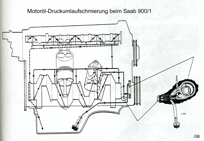

Saugt die Ölpumpe nun selbständig an oder nicht?
- Nach Klaus Techikbeitrag im gelben Forum sieht es so aus, als reiche ein gutes Ölen des Pumpengehäuses vor dem Zusammenbau.
- Ausserdem wird die Sichelpumpe so beschrieben:
"Die Sichelpumpe ist kompakt im Aufbau, mit wenigen drehenden Bauteilen in die antreibende Welle integriert und saugt Hydraulik- oder Motoröl selbständig an. Sie erzeugt bei kontinuierlicher Förderung nur mittelhohe Drücke."
(aus "http://www.agvs-beo.ch/cmsfiles/schmierung_aa.pdf")
- Im Bentley wird von "prime the oilpump" also Vorbefüllen über die Bohrung am Block gesprochen.
- Gerds "Wunderflasche" und seine gute Erfahrung damit sprechen fürs Vorbefüllen.

Und was wäre, wenn sie (die Ölpumpe) es in 'besonders ungünstig gelagerten Fällen' mal nicht täte... ? - (was nicht sein kann, das nicht sein darf...) :smile:
Ausserdem: Ansaugen allein genügt (oft) nicht... (nach oben - siehe Garfik - geht's weiter...)
Ausserdem: Was, lieber Klaus, würdest Du sagen, wenn meine Aladinflasche beim Darowi funktionieren würde... ?
Ausserdem: Wär's zumindest einen Versuch wert, denn er muss die Flasche in vorliegendem Fall ja nicht mal selbst basteln.
Warum sollte sie das nicht tun?:smile:
Man muss sie nur gut genug reiben, damit der hilfreiche Geist erscheint.
Bei den von mir bis dato verbauten Pumpen hat das Einölen beim Zusammenbau genügt.
ich heisse zwar nicht Klaus, aber ich wüsste was ich sagen würde :
Ein Wunder !!!!!, ein Wunder !!!
denn wie ich´s sehe erfolgt Deine Druckbefüllung am Öldruckschalter, dieser liegt leider hinter dem Ölfilter, welcher, soweit original ,über eine Rücklaufsperre verfügt..... das öl gelangt in die Kurbelwellenlager und den Zylinderkopf, nicht aber in die Ölpumpe.
(ich hoffe die Planung des "Gegenschlags" verkürzt Dir etwas das Warten aufs Christkind.... und bitte keine abensberger Statistiken, basierend auf EINEM Fall)

Das Ende der Geschichte
Wie Gerd versprochen berichte ich nun vom weiteren Verlauf:
Am Heilig Abend fand ich ein großes Paket aus Abensberg unter dem Weihnachtsbaum. Darin befand sich neben einem netten Saabgruß, die besagte Wunderflasche und das Trostgeschenk, eine braune, historische Saab-Kunstleder-Dokumentenmappe. Besonders interessant: Eine Karte mit allen Saabhändlern in Deutschland, Ende der 80er! :biggrin: Herzliches Dankeschön noch mal dafür! Aber zurück zur Geschichte: Als ich nach den Feiertagen wieder die Zeit hatte, mich um die wichtigen Dinge zu kümmern, packte ich hoffnungsvoll das geheimnisumwitterte Spezialwerkzeug und machte mich ans Werk. Nach beiliegender Vorschrift füllte ich die Flasche mit Öl und schraubte den Schlauch an die Stelle des Öldruckgebers. Daraufhin setzte ich sie mittels einer Fahrradpumpe unter Druck und wartete gespannt. Und siehe da, schon unmittelbar danach zischte es und aus den Bohrungen der Nockenwellenlager gurgelte das Öl herraus. Nun war es an der Zeit einen Testlauf zu unternehmen, mit eingestellten Nockenwellen, jedoch ohne die innere Schraube des letzten Lagerbocks betätigte ich den Anlasser: Doch leider vergebens, das schwarze Gold ließ noch auf sich warten. Was war geschehen? War mein Glaube vielleicht nicht stark genug gewesen, hatte ich insgeheim gezweifelt an der Macht der Flasche? Ich erinnerte mich an die Anweisung aus dem Bentley die Ölpume vorzubefüllen. Also schraubte ich den Ölfilterhalter vom Block ab, nun erwies sich die Bartenbachsche Apparatur als sehr hilfreich, denn der Schlauch passte genau in die kleine Bohrung im Motorblock, welche die Öffnung zum herrabsteigenden Ölkanal ausmacht. Dem Zusammenbau folgend stand der wiederholte Test an: Nach einigen Umdrehungen schon konnte ich durch die Windschutzscheibe hindurch beobachten wie der Motorenlebenssaft kraftvoll und rythmisch, wie aus einer Hauptschlagader, aus dem Zylinderkopf schoss. Welch eine Freude, endlich, Ich grinste wie J. R. Ewing!
Hatte das triefend, ölige Verbauen der Pume alleine wohl doch nicht ausgereicht!
Abschliessend betrachtet kann ich nun nicht wirklich sagen ob die Wunderflasche maßgeblich am Erfolg beteiligt war, zumindest hat sie die Luft und altes, dreckiges Öl aus dem Kapillaren des Systems entfernt und für eine Vorölung von Lader und Motorlagern gesorgt.
Vielen Dank für Eure Beiträge und besonders Gerd, der mir den Mut gab nicht aufzugeben.
