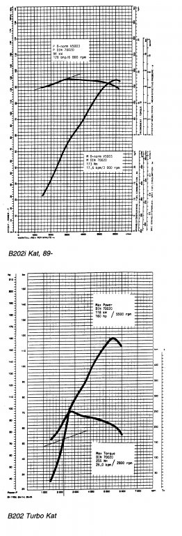

Nun sind 126 PS, 141 PS und 160 PS auch nicht so weit auseinander.
Im unteren Drehzahlbereich wird man ohne Turboeinsatz auch kaum einen Unterschied feststellen, 2 Liter Hubraum bleiben 2 Liter Hubraum.
Die 160 PS Version wird durch die (Längere) 7er Primärübersetzung auch wieder etwas eingebremst. Trotzdem läßt er den Sauger beim Durchzug stehen, während der Softturbo wenigstens einigermaßen mitgehen kann (Durch die kürzere Übersetzung).
Die Unterschiede machen sich beim Sauger und beim Softturbo wie beim Vollturbo am ehesten im Durchzugsvermögen bemerkbar. Der 8V Sauger kann dies wiederum einen Tick besser als ein 16V Sauger, ist dann aber oben herum etwas im Nachteil. Die 10-15 km/h Differenz bei Höchstgeschwindigkeit sind in der Tat zu vernachlässigen (Wobei gut eingestellte Softturbos auch die 200er Marke schaffen können), trotz allem läßt sich der Softturbo im oberen Geschwindigkeitsbereich souveräner fahren.
Aber der Softturbo war nach der Übernahme durch GM sowieso eher eine ökonomische Entscheidung denn eine technisch bedingte Entscheidung. Man hat auf Kosten des Verbrauchs (Und auch der Lebensdauer) auf Teufel komm raus eine günstigeres Volumen Modell mit Turbo in den Markt bringen wollen.
80-120 im 5.Gang:
16V Sauger: 17,5 Sekunden
Softturbo: 13,5 Sekunden
Turbo: 9,5 Sekunden
60-100 im 4.Gang 11,5 / 9,5 / 7,5
173NM / 205NM / 255NM (160PS)

Die Leistungsangaben sind mehr etwas für den Stammtisch.
Wenn man sich die Verbreitung des Softies seit seiner Einführung anschaut, ist die Rechnung aufgegangen. Aufgrund des saftigen Mehrpreises sieht man kaum 92er/93er-Vollturbos. Die Angebote werden deutlich vom Softie dominiert.
80-120 im 5.Gang:
Turbo: 9,5 Sekunden
Na da passen die Fahrleistungen doch. In gutem Abstand, wie die Leistungswerte.
