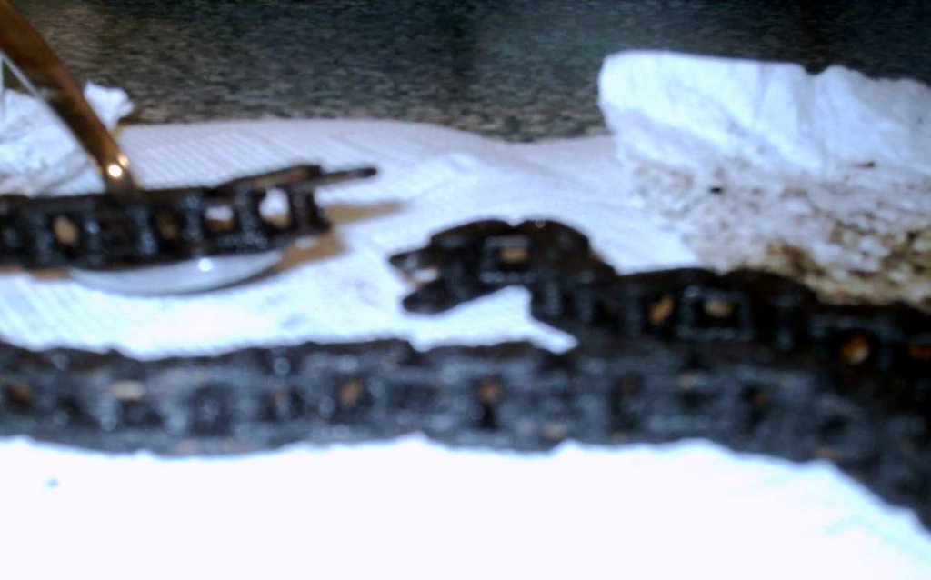

900 II 2.3 Automatik - öl Wechsel -> Kaputte Ausgleichwelle
Die kaputte Ausgleichskette ist heute im Papiertuch hinterm Fahrersitz aufgetaucht.

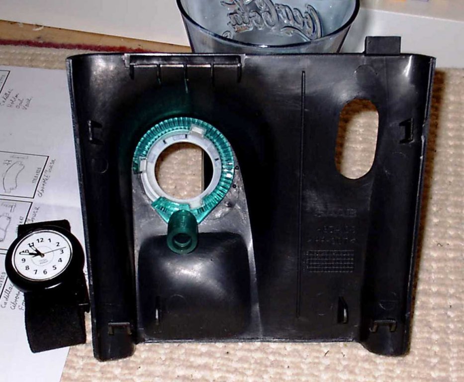

Nachdem ATU sein bestes gegeben hat, habe ich mich um die Innenlichtlein heute Vormittag bei schönen Sonnenschein gekümmert.
Schaltkulisse Automatik unbeleuchtet, Winterknopf unbeleuchtet, links davon der Schalter für die Innenbeleuchtung unbeleuchtet, Sportknopf unbeleuchtet.
Die sauerrei schlechthin, Zündschloss unbeleuchtet!!! Da hat man schon mal eines zwischen den Stühlen und nichts blinzelt.
Leuchtet der Winterknopf? Oder der Sportknopf im Schalthebel? Der Innenlichtschalter ist wohl unbeleuchtet!!?!
Nachdem ich die Kunststoffabdeckung vom Zündschloss abgenommen habe fand ich 2 Kabelenden mit Stecker, aber kein Birnchen und keine Fassung. Lediglich das nach Photo. Da fehlt doch was, und vom grünen Ring fehlt wohl was!!!
Ansonsten fährt es sich sehr schööööööööön:biggrin::smile::smile:
Sieht in etwa so aus wie der Zigarettenanzündern von hinten.
Für den Schalthebel: 43 87 403, enthält zwei Fassungen 43 46 524 und zwei Birnen 85 00 613
Lampenfassung Zündschloss 85 09 697, Birne 85 00 613
Der ganze Deckel (der in deinem Photo) 43 89 649
Winter- und Sportknopf sind auf bzw. rechts neben dem Knüppel? Da ist nur "Kontakt" beschrieben, keine Leuchte.
CU
Flemming

Die fehlende Ausgleichskette bemerkt man am deutlichsten beim anlassen des Wagens. Suche den Lagerbock von der Ausgleichswelle mit den 2 Schraubenlöchern zum befestigen. Wer mir helfen kann bitte mit PN und Preis.
