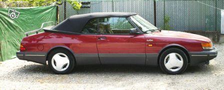

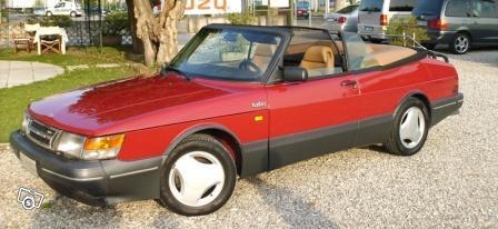

Ist das dieser http://www.autoscout24.de/Details.aspx?id=l1tjsl2jqepp hier? Ich hatte mir auch schon die kW-Frage gestellt und aus welchen Tiefen die Leistung kommen könnte. Nur fehlt ein Bildchen des Motorraumes, so dass ich nach dem Telefonat mit dem Besitzer auch nicht weiterkam. Auf jeden Fall kommt das Auto auf den Bildern gut rüber :-) Aber das Hirn meldet hartnäckig, Italiener hätten ein VDO Problem und die Wartungs- und Reparaturhistorie läge meistens im Dunklen. Tatsache ist, dass die guten Fahrzeuge schon vor 10 Jahren nach D/NL gewandert sind.
Falls ja...???
Falls ja:
Zumindest die Stosstangen sehen nachlackiert aus.
Ansonsten handelt es sich (im Bild) um ein schönes Exemplar eines 900S/LPT :smile:
Nun,
der schaut eben aus (wenn es dieser 1990 sein sollte) wie ein typisches italienisches Last-Run-Saab 900 cabrio von 1993, halt wie der meines Bruders mit Holz als Extra, dem neueren Lenkrad, den zweifarbigen Gurkenhobel und dem aero-Packet (dort allerdings in le-mans und mit EZ 01/1994).
Dier Beschreibung (oder die Papiere!!!) des Autos lassen allerdings stark zu wünschen übrig! Eine Erstzulassung von 11/1990 und dann die neuen Armaturen, den fünfteiligen Spoiler etc.? Sehr komisch!
Ich lege mich fest: Das Auto des obigen Links (keiner weiß, ob es auch das betreffende Cabrio ist) ist definitiv ein späterer Lucas-LPT mit 104 PS, ohne APC, LLK etc. mit kurzem Getriebe und vermutlich einem Mobilfunkantennenloch im Kofferraumdeckel (unter dem Saabemblem). Ist da nicht auch noch eine Delle in der Fahrertür von einer mal falsch aufgelegten Motorhaube?

Es ist das Cabrio das tobiii in autoscout gefunden hat. Ich habe ihn mir nochmal angeschaut, er ist wirklich in einem tollen Zustand, die km scheinen zu stimmen aber irgendwas passt da nicht. Zumindest die Papiere stimmen trotz FG-Nr. nicht wirklich mit dem Auto überein. Und dann ist mir aufgefallen, dass der Wagen hinten bis zu den Türen nachlackiert wurde. Warum? Wegen Rost kanns nicht gewesen sein. Und der Besitzer weiß wenig darüber weil er den Wagen für einen Bekannten aus Florenz in Deutschland verkaufen will.

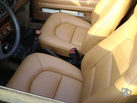

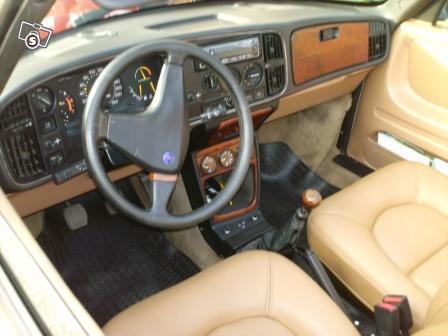

Und hattest Du bei der Besichtigung den Eindruck, dass der Wagen noch Original-Lederbezüge hatte?
Für mich sieht das auf den Fotos eher nach neuen Bezügen bzw. nach frisch nachgefärbten Bezügen aus und wäre für mich, wenn dem so wäre, ein Zeichen, dass mit dem km-Stand möglicherweise auch was nicht in Ordnung ist.
Schwer zu sagen. Wenn, dann neue und keine aufgearbeiteten. Jetzt wo Du fragst: Eigentlich sogar zu gut für das Alter, praktisch keine Gebrauchsspuren. Dagegen ist mir noch aufgefallen, dass sich unter der Vorderkante vom Verdeck viele dicke (Rost)Blasen abgebildet haben. Das passt eigentlich überhaupt nicht zum übrigen Erscheinungsbild. Vielleicht wurde aus 2 Autos eines gemacht? Trotzdem, technisch alles super und von unten fast so sauber wie ein Jahreswagen. Aber ich lasse es. Vielleicht traut sich jemand anderes ran.
