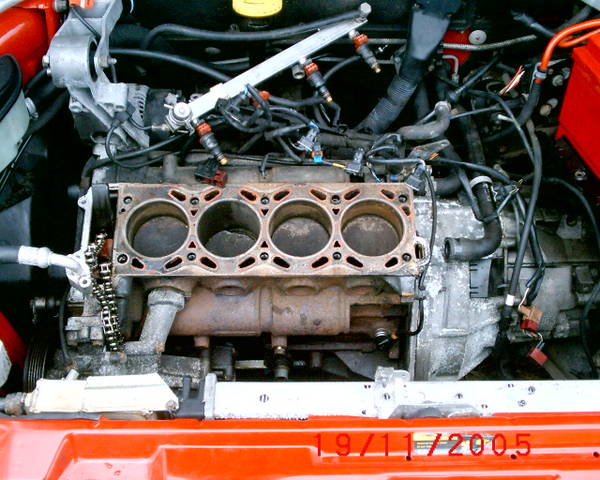

Wenn Du noch ein Weilchen so weiterfährst, kommst Du bei der dann anstehenden Reparatuir auch viel einfacher an die Wasserpumpe dran
