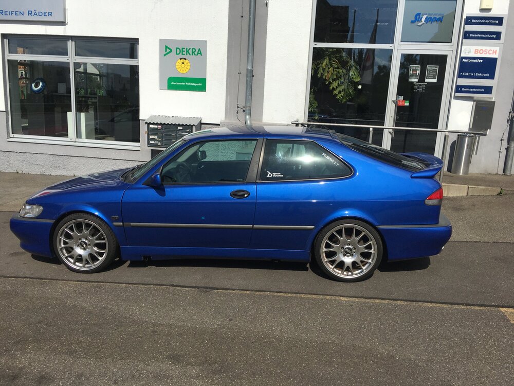

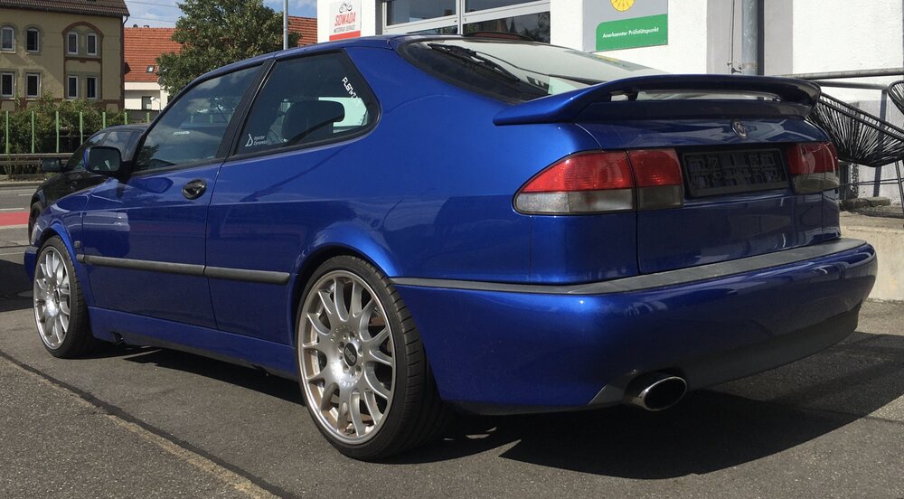

Es gibt good News und hier ist der Ort, das mitzuteilen:
Der Viggen fährt mit seinem dritten Motor. Rumpf samt ZK wurden erneuert, die meisten der alten, hier schon bekannten Anbauteile sind wieder verbaut.
TÜV ist neu, einige Umbauten sind sogar eingetragen worden und zugelassen ist er auch - auf den Bildern sieht er nicht schlecht aus, wenn man bedenkt, dass er da noch nicht gewaschen war...
Benzindruckregler und ein paar Details müssen jetzt noch gemacht werden...
