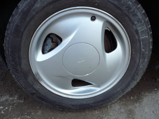

"Alufelge "Super Aero" - (oder doch "Aero 92" ?)
silbermetallic lackiert
M88-93 Größe 5,5 X 15" ET 40 Teil Nr. 105 124 606 rechts, Teil Nr. 105 124
507 links
ODER
M88-93 Größe 6 X 15" ET 33 Teil Nr. 105 124 408 rechts, Teil Nr. 105 124 309
links
Radkappe Teil Nr. 105 124 119
Hersteller: Ronal
Besonderheiten: unsymmetrische Ausführung, serienmäßige Ausführung bei manchen Modellen..."
> Also: Suche liefert zum Thema "Reifen" vor allem Diskussionen rund um 205er Bereifung oder älteren Saab-Modellen. Oder aber es sind Diskussionen, die schon einige Jahre alt sind. Hat jemand einen Hinweis für einen aktuelleren Thread mit Tipps zu Marke und Modell?
Hintergrund: Habe nun die Wahl zwischen einigen Gurkenhobeln. Da müssen aber neue Reifen rauf... Hier ein Muster. Das dürfte wohl die kleine 900er Gurke in 5,5'' sein, oder?
Aber auch 6'' von einem 9000er sind im Angebot, die aussehen wie diese hier: http://www.autoscout24.de/AllImages.aspx?id=brdfapiixgjp# Diese haben lt. dem freundlichem Anbieter "kleinere Öffnungen". (?!) Die Gurke mit dem polierten Rand wiederum fällt wohl aus, da kaum zu bekommen bzw. oft recht teuer. War wohl auch nur für den 9000er gedacht, oder? Gibt dann wohl 3 Varianten, kann das sein?
Auf jeden Fall sähe die zweifarbige (mit poliertem Rand) an meinem eher zierlichen Cab mit schwarzen Bumpers wohl auch garnicht mal so gut aus. Oder was meint Ihr?
Auf was sollte ich nun achten? Welche aktuellen 195er Reifen haben in Euren Augen ein gutes Preis/Leistungsverhältnis, und welchen Querschnitt empehlt ihr?
Danke im Voraus :)
PS: In anderen Threads gibt es dazu Meinungen, die Dinger wären nichts besonderes - taugten am besten als Winterreifen... Naja - mir gefallen sie echt gut...
Na dann nix wie drauf mit 195/60 R 15 V Michelin Primacy oder alternativ Pirelli P7 (keinen P6 oder P6000).
Für Deine Bedürfnisse gibt´s zum Energy Saver keine Alternative.

Noch eine Frage: Benötige ich nun H oder V Reifen? Nach Umbau zum Vollturbo (7er Primär) standen bei einem Test im Herbst bei Vollgas ungefähr 220 km/h auf dem Tacho, das GPS hingegen zeigte 210 km/h. Ich glaube dem GPS.
Was macht Sinn (abgesehen davon, alles auch eintragen zu lassen)? Ich sollte evtl. dazu ergänzen, dass ich nur mit sehr viel Laune mal kurzzeitig auf 200 gehe, normalerweise aber zwischen 150-190 fahre. Laut der Höchstgeschwindigkeitsliste, die hier in einem Thread existiert, wird mir das Amt wohl 205 eintragen - somit würden H-Reifen wohl reichen. Andere Meinung?
"V" ist für T16 von Saab vorgeschrieben...und bei einem Aufpreis von "H" zu "V" von 1,80€ wirst Du hier nicht ernsthaft eine Diskussion anfangen wollen.

Tach :) ...Die Gurke mit dem polierten Rand wiederum fällt wohl aus, da kaum zu bekommen bzw. oft recht teuer. War wohl auch nur für den 9000er gedacht, oder? Gibt dann wohl 3 Varianten, kann das sein? ...
...PS: In anderen Threads gibt es dazu Meinungen, die Dinger wären nichts besonderes - taugten am besten als Winterreifen... Naja - mir gefallen sie echt gut...
vergessen:
Die zweifarbigen Gurkenhobel (5,5 x 15, ET 40) mit dem polierten Rand (die 6-Zoll-Felgen gibt es in dieser Ausführung nicht) waren ausschließlich für die alten 900er turbo 16V CC und CVs des Jahres 1993 (Last Run/Edition) gedacht. Auf den 9000er passen sie nur bedingt, da nur 5,5 Zoll breit (auf die alten 9000er ja, bei den neueren nur als M&S). Mir gefallen die eigentlich auch ziemlich gut auf Cabrios und auf schwarzen CCs. Du könntest natürlich theoretisch auch die breiteren 6-Zoll dunkelgrau lackieren und den Rand polieren lassen. Die Form der Felgen (Wölbung) ist aber anders, keine Ahnung, wie dies aussähe. Erhältlich sind die originalen zweifarbigen polierten Felgen in Superzustand wirklich nicht günstig, daher kann man überlegen, "normale" Gurkenhobel dementsprechend aufarbeiten zu lassen.
Grüße
Andreas
Danke Andreas für die nachgereichte Info. Diese "zweifarbigen" Felgen mit poliertem Rand finde ich schon sehr schick. Aber sie stehen einem Aero-beplankten, etwas bulliger wirkenden 900er mit grauen Bumpers wohl deutlich besser. Haupgrund aber für meine Präferenz für die einfachen Gurkenh. ist, dass mein cv selbst auch schon "zweifarbig" ist. Beiges Verdeck / grüner Lack, schwarze Bumpers. Wenn ich nun auch bei den Felgen Farbspielchen treibe, wird mir die Karre in ihrer Erscheinung etwas zu "unruhig". Weniger ist da wohl mehr.
Dann aber in 6 x 15...
die Begründung leuchtet ein! :rolleyes:
Dann würde ich aber definitiv die breiteren 6x15 ET 33 mit 195/60 R 15 V statt den schmäleren 5,5 nehmen. Fährt sich "stabiler" und ist eine Nuance breiter. Oder vielleicht doch die einfarbigen Aero 6,5 x 16 ET 27 mit 195 (oder 205)/50 R 16? :biggrin:
