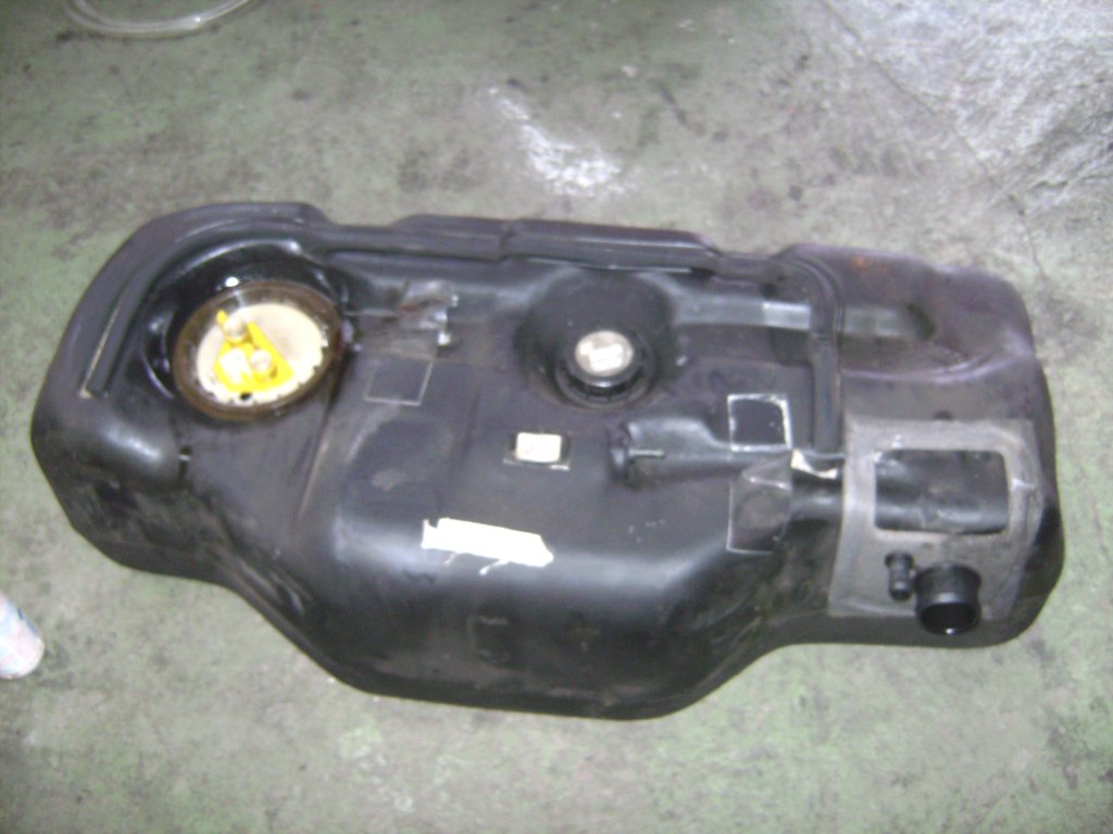

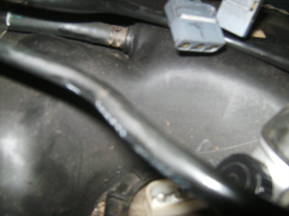

die Benzinpumpe ist draußen, aber wie ich bei meinem Gasturbo dahin kam, ist eine andere Geschichte:
Nämlich da war der volle Gastank genau über dem Deckel vom Tankzugang montiert. Zu schwer! Zu fest! Alle Verschraubungen müssten gelöst werden! Zuviel Arbeit. Also? Wenn der Berg nicht zum Profet kommt, dann......

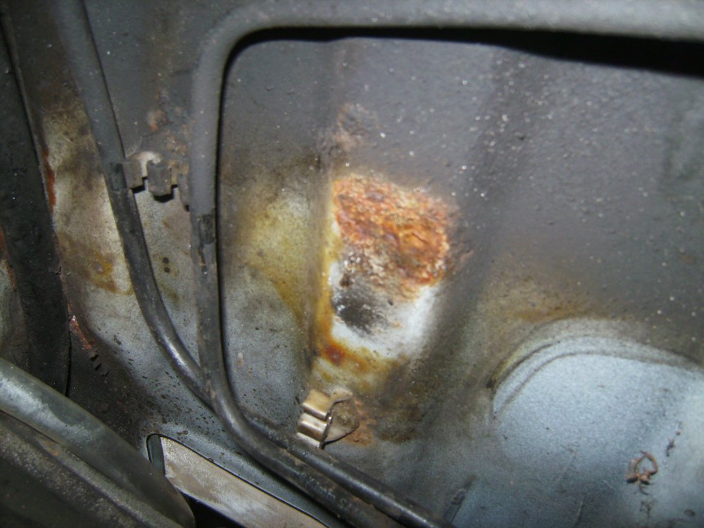

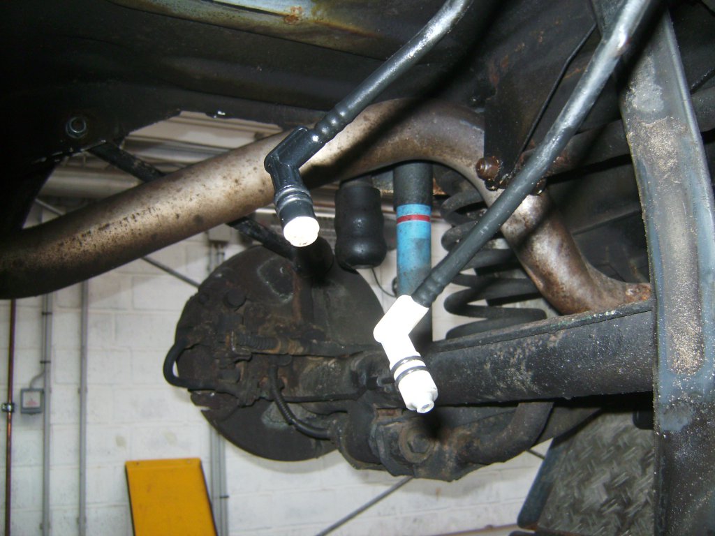

Auto hoch, Tank nach unten gelöst, alle Anschlüsse ließen sich gut lösen und dann den Tank wunderbar zugängig auf dem Boden liegen haben. Die eine oder andere Roststelle am Unterboden gleich bearbeitet. Benzinfilter ebenfalls gewechselt, und nun alles in umgekehrter Reihenfolge wieder zurück an seinen Platz. Klingt vielleicht etwas umständlich, war aber mit Sicherheit der einfachere und schnellere Weg zum Ziel.

mein Tank fasst 110 ltr brutto, also gut 90 ltr netto, das reicht für ne Weile. Damals war es egal, wie groß der Tank gewählt wurde, der Preis blieb sich gleich. Also kam rein was gerade noch passte. Wie richtig vermutet wird, der Ausbau würde kompliziert: Alle Leitungen gehen durch die Abdeckung hindurch, der Hilfsrahmen ist seitlich durch den Radkasten mit dicken Bolzen verschraubt, das Fass fast voll, also auch schwer zu bewegen. Ich bleib dabei, mein Weg war richtig. Und die Scheuerstellen unter dem Tank konnte ich by the way vom Rost befreien und mit Zinkspray und Steinschlagschutz behandeln. :biggrin:
