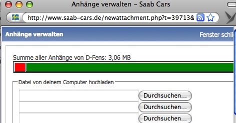

NUR: KANN MIR JEMAND KURZ MITTEILEN, WIE DAS MIT DEM FOTOS EINSTELLEN GEHT?

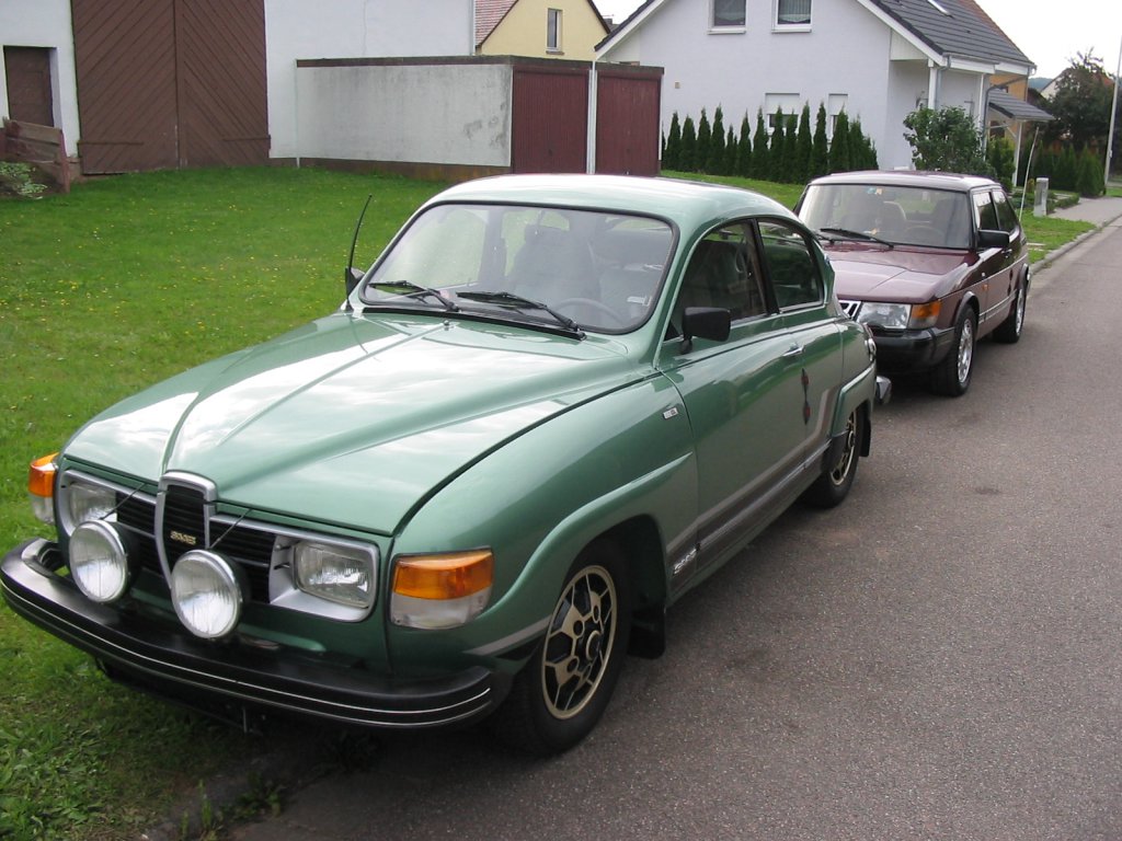

(Dann kann ich auch ein Foto von meinem 96 zeigen, ein Schnäppchen aus Schweden mit nachweisbaren 41.000 km und absolutem Neuzustand - leider auch ein Foto von meinem ersten 96, der von einem eingepennten SUV-Fahrer zum Totalschaden umgewandelt wurde, 2,5 Jahre Restaurierung umsonst...)

Einfach soweit runter scrollen, dass du unten "Anhänge verwalten" anklicken kannst.
Daraufhin öffnet sich ein neues Fenster, in dem du zuerst nach den Dateien auf deinem Rechner suchen und diese anschließend hochladen kannst.
Über Fotos von alten Schätzen freuen wir uns immer besonders.:smile:
Geht aber nicht mit "direkt antworten". Entweder "Antworten"-Button benutzen oder unten drunter den "Erweitert"-Button Und die Büroklammer über dem Eingabefeld tut es auch. Wenn welche hochgeladen sind kannst du sie damit auch positionieren, sonst bleiben sie als Thumbnail-Anreihung unten stehen.
... heisst das: " Wenn Fotos hochgeladen sind, kann ich sie (die Fotos) mit der Büroklammer auch positionieren, sonst bleiben sie als Thumbnail-Anreihung unten stehen". Bitte wie geht'n das ? :confused:

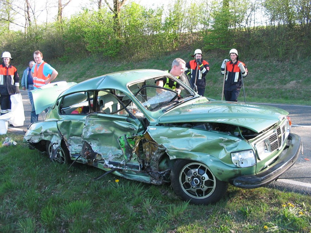

Eines der Fotos zeigt den ersten 96, unmittelbar nach dem Crash mit dem SUV. Der Fahrer war eingeschlafen und kam auf meine Fahrbahnseite. Im letzten Moment - nach einer Vollbremsung und Dauerhupen - zog ich auf die linke Fahrbahnseite, aber der SUV erwischte mich trotzdem auf Höhe des A-Holms. Natürlich kippte der 96 auf die Fahrerseite, so dass ich nur durch die Frontscheibe aussteigen konnte. Einen Frontal-Crash hätte ich sicher nicht überlebt.

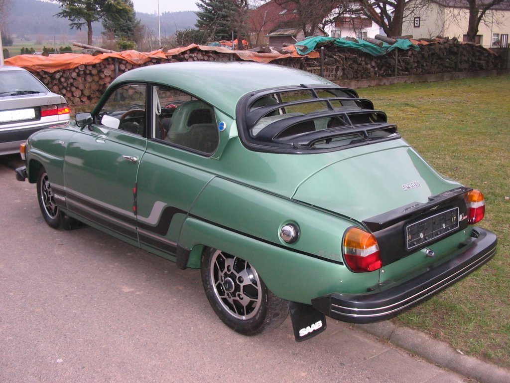

Und drei Wochen später lief mir der zweite 96 im schwedischen blocket über den Bildschirm. Damals im Jahr 2007 mit 39.000 km auf dem Tacho und im Top-Zustand. Gleiche Farbe, identische Fussballfelgen - es war unglaublich. Gottseidank konnte ich vom ersten 96 nahezu alle Teile ausbauen und als Ersatz horten, nicht mal der Kühler wurde beim Unfall zerstört.

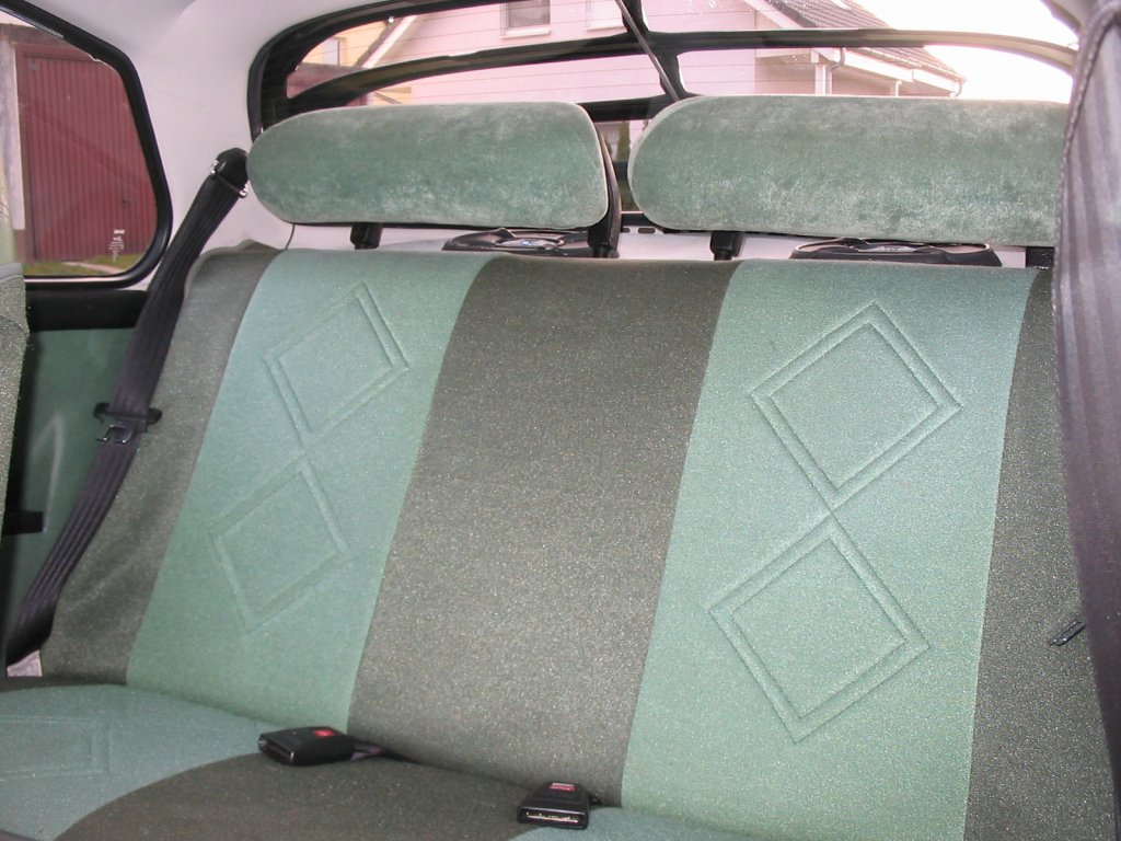

Den 96- und 900-Kennern wird auffallen, dass die hinteren Kopfstützen nicht original vom 96 stammen - es gab keine dafür. Ich habe diese von den allerersten Baujahren des 900 verwendet, da diese sowohl von der Form als auch der Farbe gut dazu passen.

@ uli - wow! was für ein glück du hattest!! und was für ein schönes gefährt !!! :smile:
Sieht echt übel aus.
Guten Schutzengel gehabt...:cool:
Glück gehabt!
Und gleich wieder einen Neun geholt, das nenne ich konsequent.:smile:
Toitoitoi, dass der etwas länger hält.

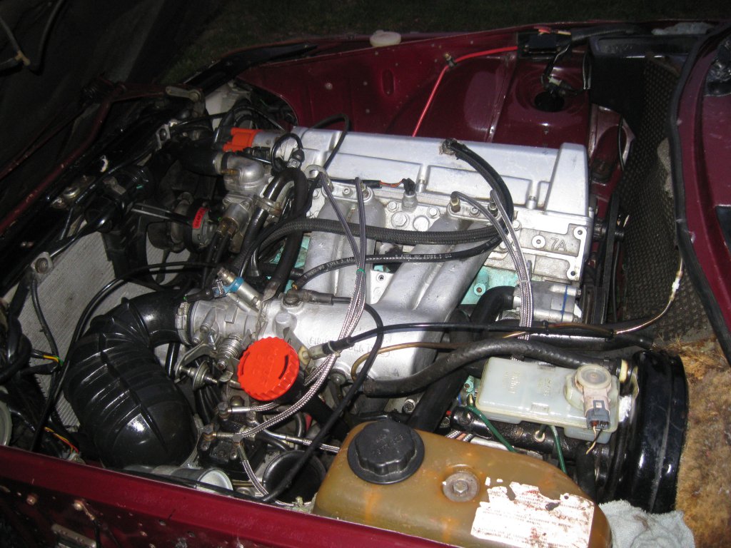

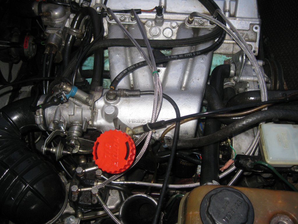

Fotos von den installierten Golf GTI-I Benzinleitungen
Hallo zusammen,
wie vor zwei Wochen versprochen hier zwei Fotos von den mit Metall ummantelten Einspritzleitungen.

Was verwest da zwischen Bremskraftverstärker und Spritzwand :confused:

An dieser Stelle "verwest" ein Rest eines zottigen, behaarten Fussabstreichers, den ich zur Geräuschdämmung dort eingeklebt habe. Auch ein paar Hundehaare sind mit darunter gemischt, um einen hartnäckigen Marder mehr oder weniger erfolglos zu vertreiben.
Jedenfalls wunderten sich die TÜV-Menschen immer wieder darüber, vor allem, als ich den Motorraum noch mit einem kompletten Abstreicher (mit Hahnmotiv!) verunstaltet hatte.
Das nächste Kopfschütteln war dann beim Eintragen der km-Leistung (530.000 km) zu sehen...

hast die die Verschraubung am Mengenteiler umbauen müssen?
Hat sich an der Laufkultur des Motors nach dem Einbau was verändert?

Am Mengenteiler selbst musste ich nichts umbauen, die Anschlüsse der VW-Leitungen gehen jedoch waagrecht vom Mengenteiler ab, nicht in senkrechter Richtung, so wie bei den Originalleitungen.
Deshalb musste ich die VW-Leitungen, die einige cm länger sind als die Originalleitungen, in einem größeren Bogen in Richtung Einspritzdüsen verlegen.
Hinsichtlich Laufkultur, Leistung, Ansprechverhalten usw. habe ich keinen Unterschied bemerkt. Wichtiger im Bereich der Kraftstoffanlage ist ohnehin, dass der Kraftstofffilter regelmäßig gewechselt wird und ab und zu die Einspritzdüsen über das Anheben der Stauscheibe des Mengenteilers / Kurzschließen der Benzinpumpen-Relaiskontakte gereinigt werden.
Bezüglich der verwesenden Dämmung :-) werde ich etwas ändern, mir fiel dieses beim Aufnehmen des Fotos garnicht mehr auf - habe mich an das struppige Etwas bereits gewöhnt....
