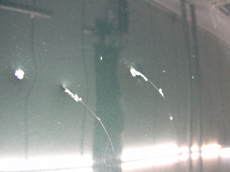

Ich hänge mich mal dran:
Hatte kürzlich das Pech, dass sich Vandalen den 9k zum Austoben auserkoren hatten.
Der Scheinwerfer ist ersetzt, was bleibt sind die Dellen im Dach (Motorhaube wär mir lieber gewesen).
Ich habe die Stellen erstmal eingefettet und werde sie demnächst zur Konservierung provisorisch lackieren.
Meine Frage:
Sind solche "Verformungen" überhaupt wieder auszugleichen?
uuuh, da dürfte sich selbst der Beulendoktor schwer tun. Spachteln wird wohl besser sein denke ich. Sone Ärsche. Möchte mal so einen erwischen ohne, dass es Zeugen gibt...
Das gäb dann auch ne Kaltverformungen der ganz üblen Art...
Mei, so ist´s Leben.:smile:
Ist schon ein ordentlicher Sidekick gegen die eigene Motivations-Investierbereitschafts-kurve.
Sollten sich mal Budget und guter Karrosseriebauer in ausreichender Schnittmenge treffen, kann man das angehen. Würde sich mit anderen kleinen Baustellen zs dann auch lohnen. Wenn, ja wenn bis dahin Herz und Nieren nicht auch an allen Ecken und Enden zicken...:biggrin:
