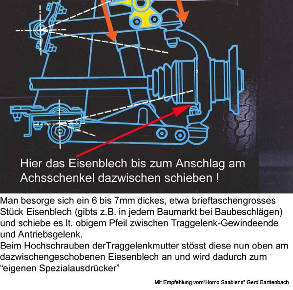

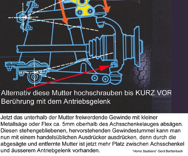

Traggelenkentfernung beim 901 vorne unten ohne Hammer
So lieber Marbo & Co.,
die Ihr alle so gern mit dem Hammer auf Eure uralten Querlenker-gebrechlichen Saabs eindrescht, ich hab für Euch zwei Alternativmethoden ausgeknobelt. Siehe die zwei eingestellten Fotos (wenn's klappt?)
Sollte das Traggelenk ausnahmsweise zu höllisch festsitzen, kann man zusätzlich etwas "Prellen", nicht zu verwechseln mit brutalem Draufhämmern a la Marbo und seiner anerkannten Saab-Werkstätten !
Prellen geht so: (und NUR so !) Man drückt einen möglichst grossen Hammer mit daher grosser Masse seitlich ganz fest gegen das den Traggelenkkonus umschliessende Aschschenkelauge. Auf die möglichst GENAU dem angehaltenen grossen Hammer gegenübeliegende Seite schlägt man nun gefühlvoll mit einem kleineren Hammer. Da der Traggelenkkonus ja in beiden von mir "entwickelten" Methoden unter Ausdrück-Spannung steht, gibt ihm (falls überhaupt nötig) dieser kleine Prellschlag (der sich wegen der gegegehaltenen, Masse des grossen Hammers NICHT auf die restliche Aschsgeometrie auswirken kann) den
letzten, nötigen Rest um herauszukommen.
