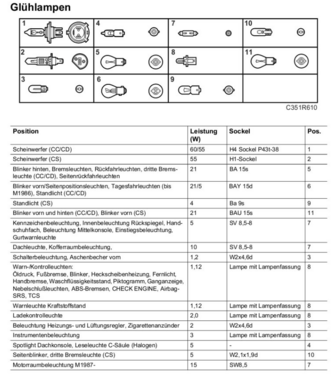

Gibt es hier irgendwo eine Liste der im Kombiinstrument verbauten Leuchten ?
Bin noch am suchen im Forum, aber bisher leider ergebnislos.
dontknow
Wer kein Fahrer-Handbuch (Gebrauchsanleitung) im Auto, oder wenigstens ein Ami-manual aus dem Internet (unendlich oft hier in Forum verlinkt, auch von mir) ,ist vor allem als altgedienter Leser und Poster, ganz arm dran biggrin .
