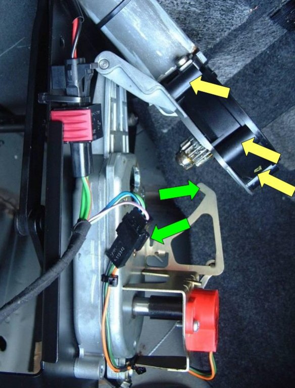

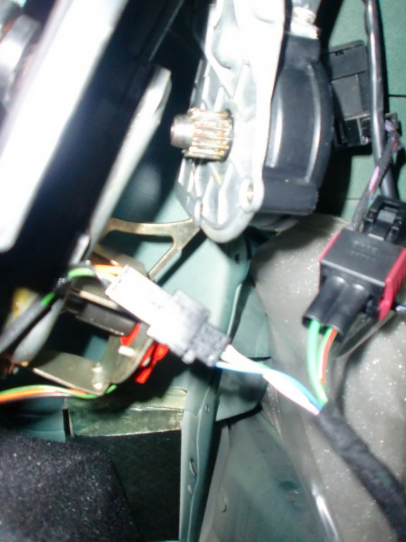

Und hier noch das Bild von dem eigentlichen Verriegelungsantrieb:
[ATTACH]45522.vB[/ATTACH]
So sieht es aus wenn man die Verkleidung entfernt hat.
Flemming

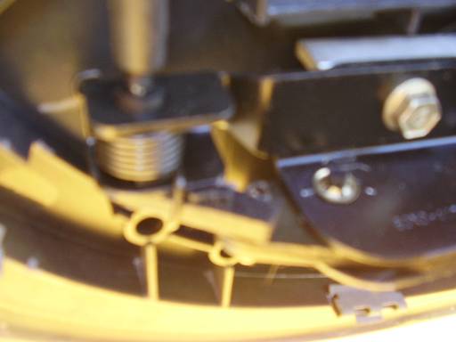

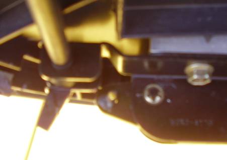

Hi
Um das Bild 2 zu machen hatte ich den Knopf kurz bevor der 5. Spriegel auf dem Deckel aufsetzt losgelassen. An sich also erst mal nichts verkehrt dran, solange dies nicht die Endposition ist und der Motor den 5. Spriegel nicht weiter runterdrückt. Aber du willst ja eh erst mal das Dach aufmachen :frown:.
Flemming

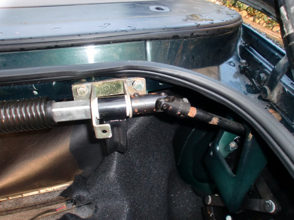

Wir haben die Verkleidung abgenommen und sehen da jetzt eine lange Stange quer über dem Kofferraum, erinnert mich an eine Winde oder so. Weiter konnten wir aber nichts sehen was Sinn gemacht hätte abzumontieren um an die Steuerung, oder Motoren zu kommen.
Schon mal nicht schlecht, dass der Kofferraum sich öffnen lässt! :smile: Aber stimmt, von dort kommst du nicht an den Antrieb der Verriegelung des 5. Spriegels, der ja unter dem Verdeckdeckel sitzt, und der befindet sich ja über dem Raum, in dem das zusammengefaltete Verdeck liegt, wenn Dach offen.
(Die lange Stange ist übrigens die Antriebswelle für den Verdeckdeckel.)

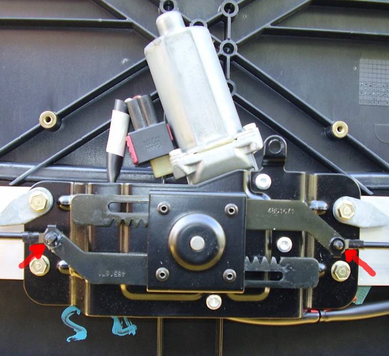

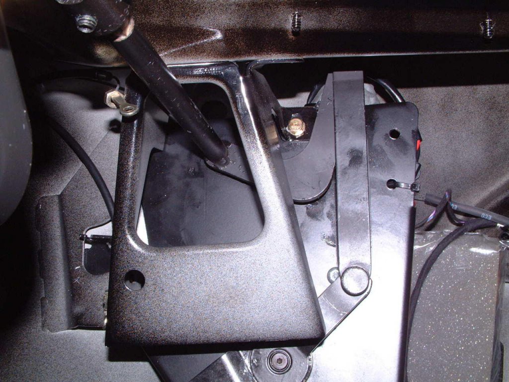

Wenn die Faustschläge nicht weiterhelfen, mußt du an die Verriegelung unter dem Verdeckdeckel ran. Wenn der Kofferraum aufgeht, sollte sich der Verdecksack eigentlich lösen lassen, so dass du von dort aus die Verkleidung unter dem Verdeckdeckel lösen kannst, der von zwei 6-Kantschrauben und an der Hinterkante von den Klammern, die in Flemmings Link auf dem ersten Foto zu sehen sind, gehalten werden.
Dann kommst du an den Motor. Der treibt mit seinem Ritzel 2 Schiebestücke (Zahnstangen) an, in die jeweils eine Schubstange eingehängt ist. Deren mittleres Ende ist rechtwinklig gebogen und von oben in ein Loch im Schiebestück eingehängt und mit Sprengringen gesichert. Diese müsstest du entfernen (mit Messerklinge oder ganz dünnen Schraubenzieher abhebeln), damit du sie aushängen und von Hand mit diesen Schiebestangen die Verriegelung auf beiden Seiten aufschieben kannst.
Ein Foto von der Verriegelungsstange findest sich z.B. hier: http://www.saab-cars.de/attachments/900-ii-9-3-i/21853d1218987346-verdeck-will-sich-trotz-sonne-nicht-oeffnen-lassen-verdeckdeckel_902_sicherungsseil_gross.jpg

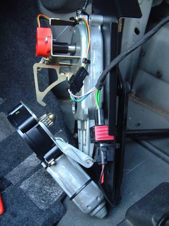

Wir haben den Verdecksack vom Kofferraum aus gelöst und haben dann die Abdeckung entfernen können.
Und der Motor war zu sehen :-)
Interessant war dann das die linke Stange verbogen und lose war. (siehe Bild)
Die rechte Seite haben wir dann nach Deiner Beschreibung gelöst und konnten den Spriegel manuell entriegeln.

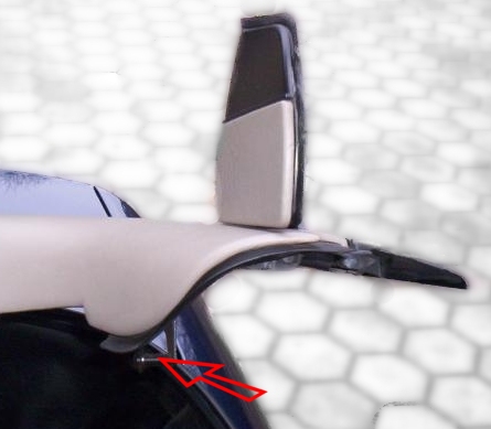

danach haben wir versucht das Dach elektrisch zu öffnen und folgendes passierte:
Der 5te Spriegel ging ganz nach oben und mehr tat sich nicht.
Der Verdeckkastendeckel blieb verschlossen. (siehe Bild)
Ein Versuch den Verdeckkastendeckel vorsichtig manuell zu öffnen klappte nicht. Er ging vorne ca. 5 cm hoch und dann fühlte es sich an als ob er festhängt.
Beim Versuch das Dach wieder elektrisch zu schließen tat sich auch nichts. Das Dach blieb in der gleichen Position wie nach dem öffnen.
Nach ziehen des roten Hebels konnten wir es wenigstens wieder manuell schließen.

Üblicherweise war ja immer das Problem, dass der Motor mit den Zahnstangen schwergängig war oder/und das Gestänge die Verdeckohren nicht vollständig öffnet.
Bei dir muss da ja aber etwas ganz massiv die linke Verriegelung des 5. Spriegels blockiert haben!! Hast du dafür eine Erklärung? (Ich denke ja nach wie vor, dass es so war wie ich zuerst vermutete, dass der 5. Spriegel aus irgendeinem Grund nur auf einer Seite richtig geschlossen war und auf der anderen Seite die Verriegelung blockierte. Aber egal erstmal, nur finden muss man die Ursache natürlich, damit es nicht wieder passiert!)
Wie hat sich die Stange an ihrem äußeren Ende denn gelöst, ist die rausgerissen...? Kann man die wieder befestigen, nachdem sie gerichtet wurde?
Das wäre das nächste, was zu tun wäre und die Verschlüsse, die von den Stangen betätigt werden, auf Leichtgängigkeit zu kontrollieren und diese ggf. leichtgängig zu machen.
Dann die Verdeckohren demontieren (6-Kant-Schrauben, selbsterklärend - nur Achtung, dass du nicht die falschen erwischst, die die Verriegelung des Verdeckdeckels (Pfeil auf dem 1. Foto) halten. Falls du diese lösen musst, die Lage des Riegels markieren, damit er nach dem Zusammenbau wieder genau in das Schloss passt!). Nun die Drehwelle herausziehen (Vierkant am Ende ist nur gesteckt) und diese in ihrer Hülle ölen. Alle anderen beweglichen Teile ebenfalls ölen bzw. schmieren.
Dann wieder montieren und kontrollieren, ob die Stangen über den kleinen Hebel die Verdeckohren bis 90° öffnen; wenn nicht, am Gewindestück der Stange so einstellen.
Kontrollieren, ob die Zahnstangen am Motor (dein 4. Foto) leichtgängig sind und ggf. nachfetten. Wenn die Schiebeststücke metallische Reibspuren haben, versuchen, ihnen etwas mehr Spiel zu geben. Allerdings scheint die Halteplatte darüber mit 4 Nieten befestigt zu sein? Falls ja und nicht genug Spiel ist (aber nicht mehr als 1 mm!), müsstest du versuchen, diese vorsichtig etwas hochzubiegen, sonst Nieten ausbohren, passende dünne Scheiben (z.B. Federring) zwischenlegen und neu vernieten oder verschrauben.
Der Motor scheint das ja überstanden zu haben (zum Testen und zum Einstellen kannst du den aber direkt an 12V klemmen - Umpolen wechselt die Richtung zwischen öffnen und schließen. Aber die Ausgangsstellung merken, damit du die Programmierung nicht durcheinanderbringst!)
Dann sollte das System Verriegelung 5. Spriegel/Verdeckohren wieder funktionstüchtig sein.
Dass dein Dach in der Position wie Foto 1 stehenbleibt, liegt daran, dass der Verdeckdeckel jetzt nicht geöffnet wird.
Hat er dabei irgendwelche Geräusche gemacht, oder ist gar nichts zu hören? Was passiert, wenn du den Verdeckschalter in Richtung Öffnen betätigst und dabei gleichzeitig jemand versucht, den Verdeckdeckel vorsichtig anzuheben?
Kann man ihn wirklich 5 cm anheben - dann scheint die Verriegelung des Verdeckdeckels ja schon mal geöffnet zu haben.
Wenn's rattert -> typisches Problem, in der KB Verdeck rattert und http://www.saab-cars.de/gm-saabs/25252-902-verdeckmechanismus-rattert.html lesen.
Wenn kein Geräusch -> Potentiometer des 5. Spriegels fehlerhaft? Programmierung durcheinander? (meist aber ersteres).
Poti ausbauen (am Gestänge des 5. Spriegels gut zu finden), mehrmals bewegen, wieder einbauen und hoffen, dass es dann geht.

@Flemming: Danke für die Erklärung wie das Foto entstanden ist, hat mir geholfen :-)

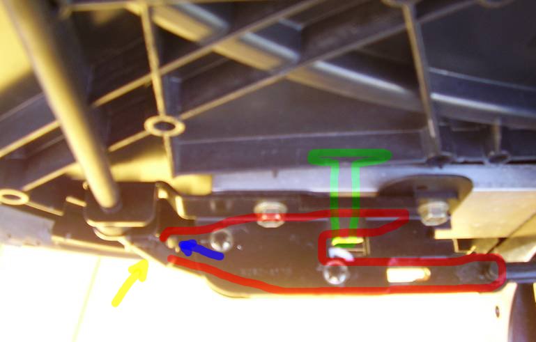

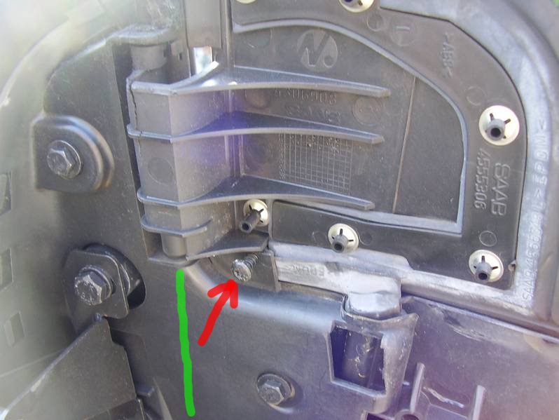

Hi
ein paar Ergänzungen.

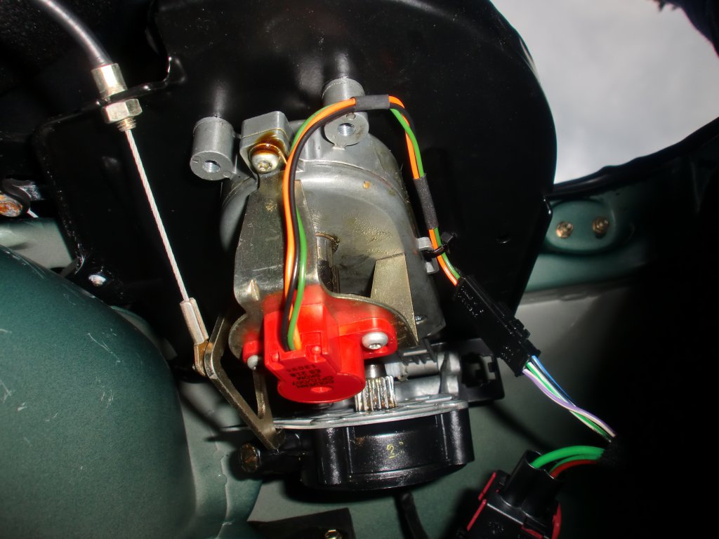

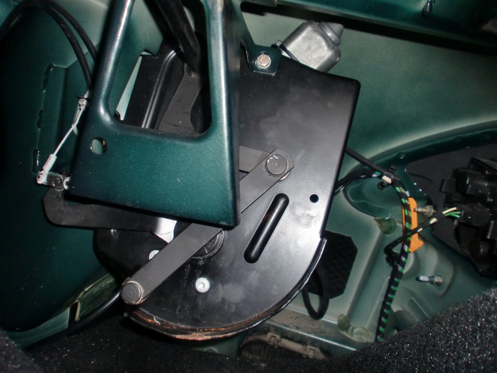

Die Verriegelung des 5. Spriegels hat noch eine weitere Funktion. Die Riegelstangen betätigen auch die Ohren. Bilder sind leider damals etwas unscharf geworden. Die Aufnahmen sind sozusagen Blickrichtung von vorne nach hinten gemacht:
[ATTACH]45619.vB[/ATTACH][ATTACH]45620.vB[/ATTACH][ATTACH]45621.vB[/ATTACH]
Durch das Entriegeln des 5. Spriegels werden die Ohren gehoben. Der rote Riegelhaken geht ganz nach außen und betätigt am gelben Pfeil das Hebelchen welches über eine Flexwelle das Ohr senkrecht stellt. Heißt andersrum, wenn der 5. Spriegel verriegelt ist, dann legen sich die Ohren einfach federbelastet an den Dachholm. Wenn jetzt vom Verriegelungsantrieb keine Rückmeldung "Offen" kommt, dann erfolgt keine weitere Bewegung da sonst ja die Ohren zu Bruch gehen würden.
Wenn ihr den Hebel gezogen habt, dann ist auch der Deckel entriegelt. Den müsstet ihr dann von Hand heben können. Dann könnt ihr ein wenig einfacher das ganze inspizieren.

PS: Wenn das Dach denn mal aufgeht, am besten auf halben Wege (wenn es im höchsten Punkt steht) mal alles Gummibänder kontrollieren. Insb. wenn die 4 über den Seitenscheiben nicht mehr OK sind dann dem Dach beim Falten etwas helfen so dass es vollständig versenkt in der Verdeckmulde liegt. Nicht dass es da Folgefehler gibt.
PPS: Es gibt hier ein paar Leute die sich ein wenig tiefer mit dem CV-Dach geschäftigen und auch dabei schon so einiges an Erfahrung und Bildern gesammelt haben. Die Probleme sind recht wenige, die aber immer wieder auftreten (bei verschiedenen Wagen, nicht nach der Behebung! :smile:).
Da bin ich mir unsicher welche "Ohren" Du meinst, kann aber sein, dass ich das erst erkenne, wenn wir mal diesen Verdeckdeckel aufbekommen.

Mit Ohren meinen wir die in etwa Handteller großen Klappen, die die Stelle verschließen durch die der Dachholm bei geschlossenem Dach geht wenn das Dach zu ist. Sieht so von unten aus, links die Sechskantschrauben die patapaya vermutlich gemeint hatte:
[ATTACH]45656.vB[/ATTACH]
Hier hast du mal einen Überblick über die Teile: [ATTACH]45655.vB[/ATTACH]
Wenn ich euer Bild 1 (IMG_0334.jpg) anschaue, dann sehe ich dir Ohren dort nicht. Bitte mal diesen Bereich (beide Seiten noch mal in groß, am besten direkt von hinten, leicht von oben) noch mal Photographieren. Nebenbei kann man hier sehen, dass die beiden breiten Gummibänder neben der Heckscheibe reichlich ausgeleiert sind.
[ATTACH]45654.vB[/ATTACH]
Das Poti für die Position des Deckels sitzt wenn ich mich nicht irre an der Antriebseinheit. Es wird nicht mit ausgeklinkt sondern sitzt sozusagen mit auf der Abtriebswelle die den Deckel schwenkt.
Die Potis haben neben dem normalen Poti laut Schaltplan von Pin 3 (BLU/BLK) je eine Diode zu Pin 2 und 1 integriert. Beim Messen des Widerstandes Plus/Rot immer an Pin 1 oder 2 und Minus/Schwarz an Pin 3. Sollwert kann ich dir nicht sagen, aber Summe aus 1-2 und 2-3 muss theoretisch 1-3 ergeben!
Flemming

Äh, der 5. Spriegel fährt wirklich mechanisch gegen den 4. :eek: ?? Das wäre aber nicht gut! Das würde eher darauf hindeuten, dass er nicht weiß, wo der 5. Spriegel steht, also dessen Poti hin ist. Dann müsstet ihr eh zu einer (Saab)-Werkstatt die ein Tech2 hat mit dem das ausgelesen werden kann und (ein neues, woher auch immer, Saab ist hier gelinde gesagt sauteuer) wieder passend eingelernt werden kann.

Mit Ohren meinen wir die in etwa Handteller großen Klappen, die die Stelle verschließen durch die der Dachholm bei geschlossenem Dach geht wenn das Dach zu ist...
Ich auch nicht. Die sind wegen früherer Fehlfunktion wohl irgendwann mal abgebrochen... :redface: In dem Falle können die Ohren selbst erstmal kein Problem verursachen, indem sie an einer Verdeckfalte oder gar dem Gestänge hängenbleiben. Aber, wie schon erwähnt, muss unbedingt der schwergängige Riegel, der die Schiebestange verbogen und hat ausreißen lassen, gängig gemacht werden!
blaue Nr. 22 in Flemmings pdf "Verdeckabdeckung Teil1" - aber das ist im Moment noch nicht so von Bedeutung...

In dem Bild von patapaya kann man an dem Ausgebauten Antrieb schon das rote Poti sehen.

Damit wir weiterkommen mal ein Bild der 5 cm, vielleicht entriegeln die Bowdenzüge gar nicht, das wären aber keine 5 cm.

Hallo zusammen,
erstmal danke für die ganzen Ideen und Dokumentationen. Ich denke auch, dass hier schon einiges versucht wurde... Aber das wird schon wieder. Karina und ich haben heute nochmals versucht den Verdeckdeckel anzuheben, aber es ist so nicht möglich. Ich würde dieses Problem gerne als erstes lösen, damit ich an den Verdeckdeckel besser ran komme und das Dach notfalls auch manuell öffnen kann. Weiterhin haben wir detailliertere Bilder gemacht, welche hoffentlich bei der Ferndiagnose helfen.
Nun zu meinen Fragen:
1.) Wie baue ich den Verdeckdeckelmotor am besten aus? Ich erhoffe mir davon, dass ich den Motor zu einem prüfen kann und zum zweiten sollte sich dann hoffentlich der Verdeckdeckel manuell öffnen lässt.
2.) Könnt ihr auf den Bildern irgendetwas ungewöhnliches erkennen?
