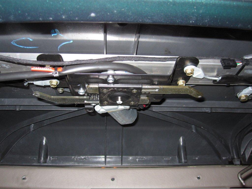

ist das Bild von dem Haubenmotor in Deinem obigen Beitrag im offenen oder geschlossenen Zustand gemacht. Falls geschlossen, kann unser Deckel gar nicht aufgehen, weil das Gestänge genau anders herum montiert ist :eek:
@all: kennt denn jemand einen Saab Händler oder eine Werkstatt im fränkischen Raum, die sich mit dem Dach gut auskennen?
Am Ende kommen wir um eine Tech2 Neuprogrammierung sowieso nicht herum:smile:
Ich kann das nicht sagen, weil das Foto nicht von mir ist, aber es kann nur in geschlossenem Zustand gemacht sein, so wie das Gestänge steht. Auch auf dem 4. Foto (von mir; erinnern kann ich mich zwar nicht mehr, ob der Deckel offen oder zu war - kann aber ebenfalls nur zu gewesen sein) steht das Gestänge so, und es ist auch der Anschlag für den Hebel (messingfarbene Hülse links im Bild) erkennbar. @bantansai: Meintest du das Teil mit Hülse?! :idea:
Deine Idee ist also nicht verkehrt. Ist also der Vierkant im Kardangelenk um 90° verdreht montiert - so rostig wie das rechte Vierkantstück darin aussieht, ist da doch sicher schon mal dran gearbeitet worden!?

Demontage ist fast selbsterklärend. Du löst alle Schrauben, die die komplette Motor-/Antriebseinheit an dem (bei dir grünen) Karosserieblech halten.
Außerdem die Madenschraube(n) an dem Kardangelenk, das auf deinem 4. Foto sichtbar ist, die beiden Bowdenzüge an dem nach vorne zeigenden Hebel, die zur Verriegelung des Verdeckdeckels gehen (links auf deinem 1. Foto) und den Zug zu dem Entriegelungshebel (dein 3. Foto). Kabel abstecken. Dann solltest du die komplette Einheit so wie auf den beiden Fotos von Uwe Mantel herausnehmen können.

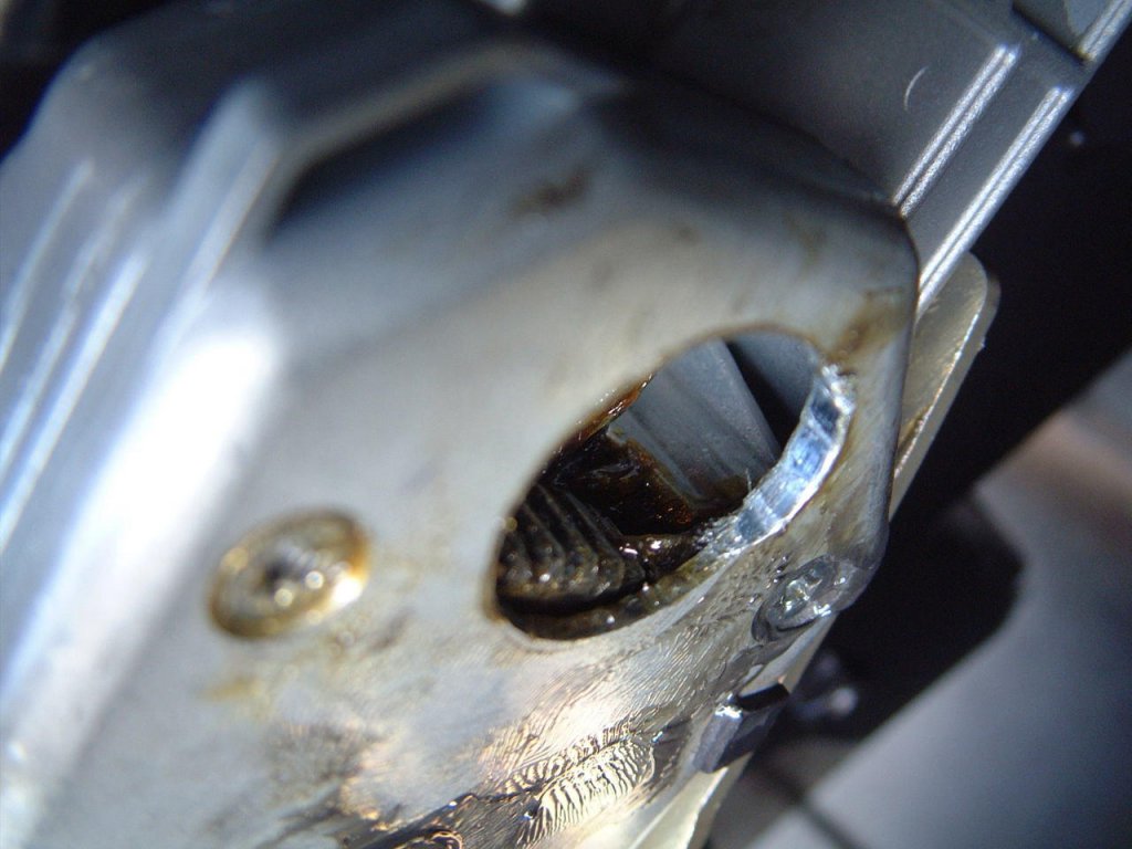

2.) Könnt ihr auf den Bildern irgendetwas ungewöhnliches erkennen?
Nein, (ich würde fast sagen: leider) nichts auffälliges weiter. Das Ritzel des Motors scheint so gut wie gar nicht angegriffen, entscheidend wird dann nochmal ein Blick in die Öffnung des Antriebes, in die das Ritzel eingreift. Aber selbst wenn die nicht wie auf dem 3. Foto unten aussieht, wäre eine prophylaktische Verstärkung in dem Zuge der Reparatur am Ende ratsam.
Aber das wird schon wieder.

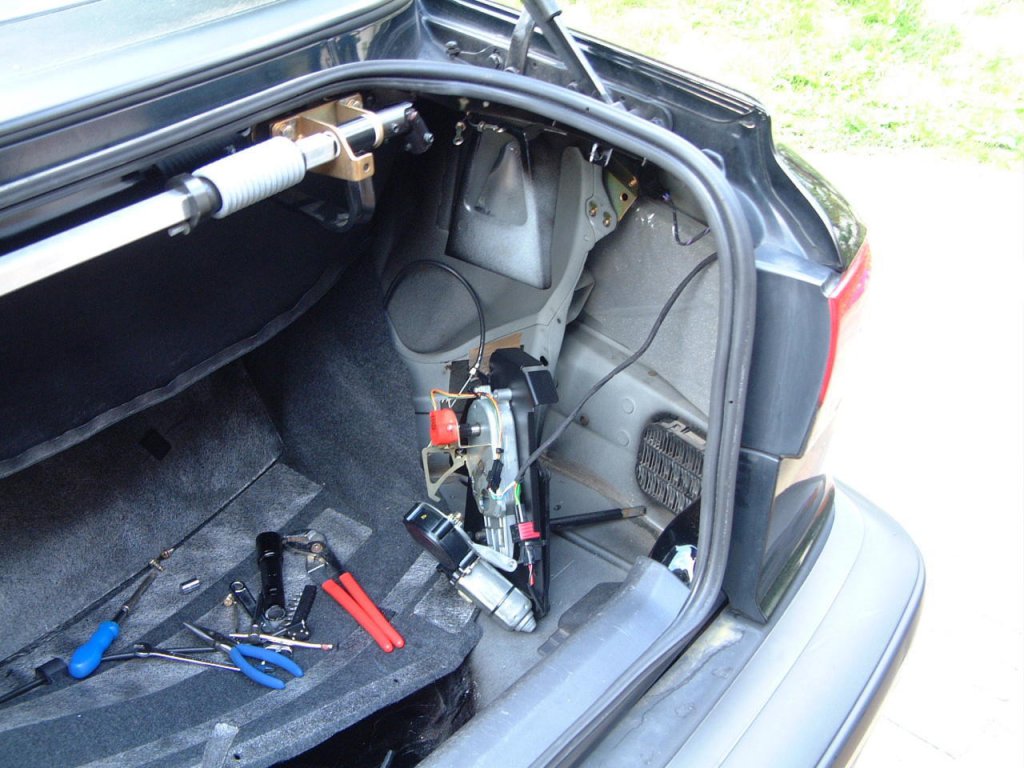

Hallo zusammen,
es gibt Neuigkeiten vom Problemdach. Ich habe den Motor abgeschraubt, das Gestänge nach oben gedreht und alles wieder befestigt. Et violá, der Verdeckdeckel lässt sich ganz leicht öffnen. Hurra, Tagesziel erreicht :biggrin:
Wenn ich das Verdeck nun elektrisch öffnen möchte, tut sich allerdings gar nichts mehr. Im Heck surrt ca. 2 bis 3 Sekunden ein Motörchen, aber das war es auch schon. Ich vermute, es ist der Verriegelungsmotor unter der Verdeckklappe und die Mikroschalter rechts und links an dem Gestänge bekommen kein Signal, weil ich die Verbindungsstangen noch nicht montiert habe. Dann denkt das Dach, ich mach mal lieber gar nichts, dann mach ich auch nichts falsch.
Mein weiterer Plan ist nun, dass ich diese Gestänge unter dem Verdeckdeckel nach der Beschreibung von Patapaya gangbar mache und alles wieder montiere.
Anbei noch ein paar Bilder, mit der Bitte, dass ihr da mal drüber schaut und uns ggf. wieder hilfreiche Kommentare dazu gebt. Ansonsten ist bei mir für heute Doku lesen angesagt:smile:
Schönen Gruß
Thomas

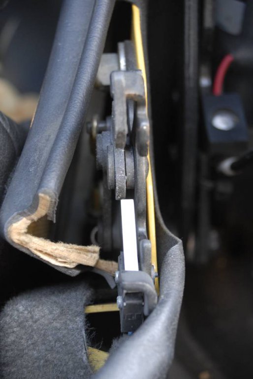

Ohren an der üblichen Stelle abgebrochen. Den Anriss kann man in dem Bild von meiner auch schon sehen. Hält aber schon 2 Jahre so.
Nö, den lies noch mal Beitrag #18. Der Motor läuft IMHO nur auf Zeit, außer die hätten eine Stromüberwachung drin. Dann dürften aber keine Schäden wie die verbogene Stange auftreten.
Rückbank umlegen und von vorne mal beobachten ob die beiden Arme sich passend bewegen (auf und zu). Nehme ich an, aber besser noch mal prüfen.
Was meinst du mit das Gestänge nach oben gedreht? Hast du den Schwenkantrieb des Deckels noch ausgebaut daneben liegen? Dann könnte ja auch der Surren.
Jepp und an den Stummeln der Ohren kann man auch sehen ob sich was tut. Auch durch die Löcher in die die Riegelösen greifen.

es gibt Neuigkeiten vom Problemdach. ... Et violá, der Verdeckdeckel lässt sich ganz leicht öffnen. Hurra, Tagesziel erreicht :biggrin:
Schön! :smile:
Kannst du das näher lokalisieren? Ich würde ja auch denken, dass das der Entriegelungsmotor des 5. Spriegels ist...
...eben! :rolleyes: Sonst käme (der Reihenfolge nach) ja als nächstes der Motor, der den 5. Bogen hebt, in Frage, wenn er den 5. Bogen nicht öffnen kann, weil er noch im Verdeckdeckel verriegelt ist - was bei dir aber nicht der Fall sein dürfte, weil du die Verschlüsse von Hand geöffnet und die Verriegelungsstangen ja noch nicht wieder montiert hast. Ob die offen sind, sieht man sehr gut von oben durch die ovalen Öffnungen, in die die Riegel des 5. Spriegels eingreifen (hat Flemming ja auch schon geschrieben...) Außerdem sieht man ganz gut, wenn der Motor den noch nicht entriegelten oder verklemmten 5. Spriegel bewegen will - der hat so viel Kraft, dass man denkt, er will den Verdeckdeckel gleich mit hochheben...

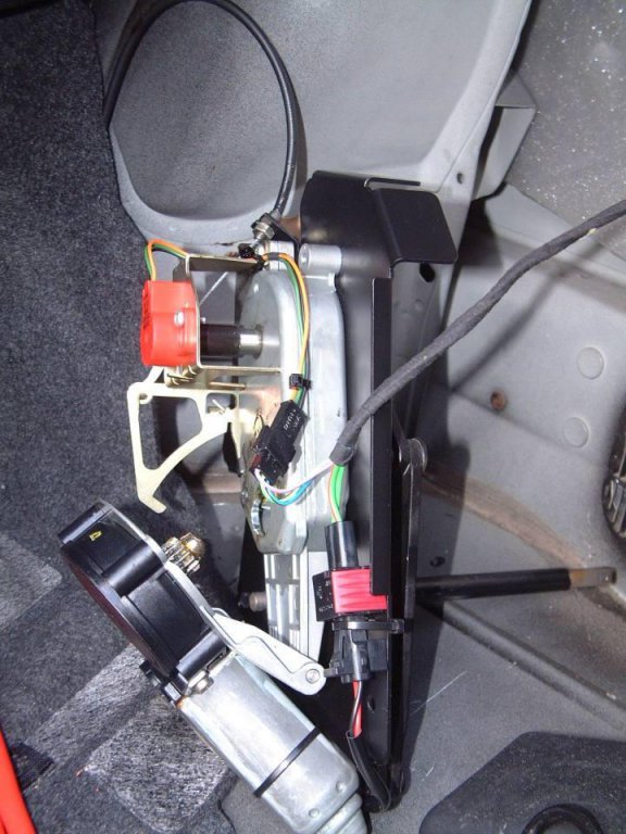

Mach in dem Zusammenhang bitte noch Fotos von allem, was nach Potentiometer aussieht (das vom Verdeckdeckelmotor haben wir in #25 ja schon gesehen - scheint zumindest ordentlich, wenn nicht gar original (Schraubenversiegelung?) montiert zu sein), also am Hauptmotor und dem des 5. Bogens (sitzt unter einer Abdeckung).

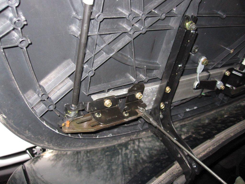

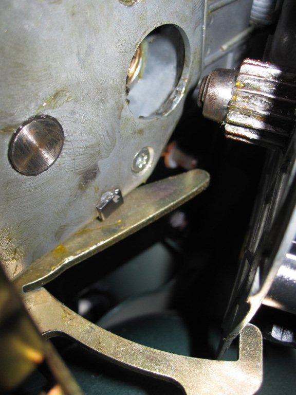

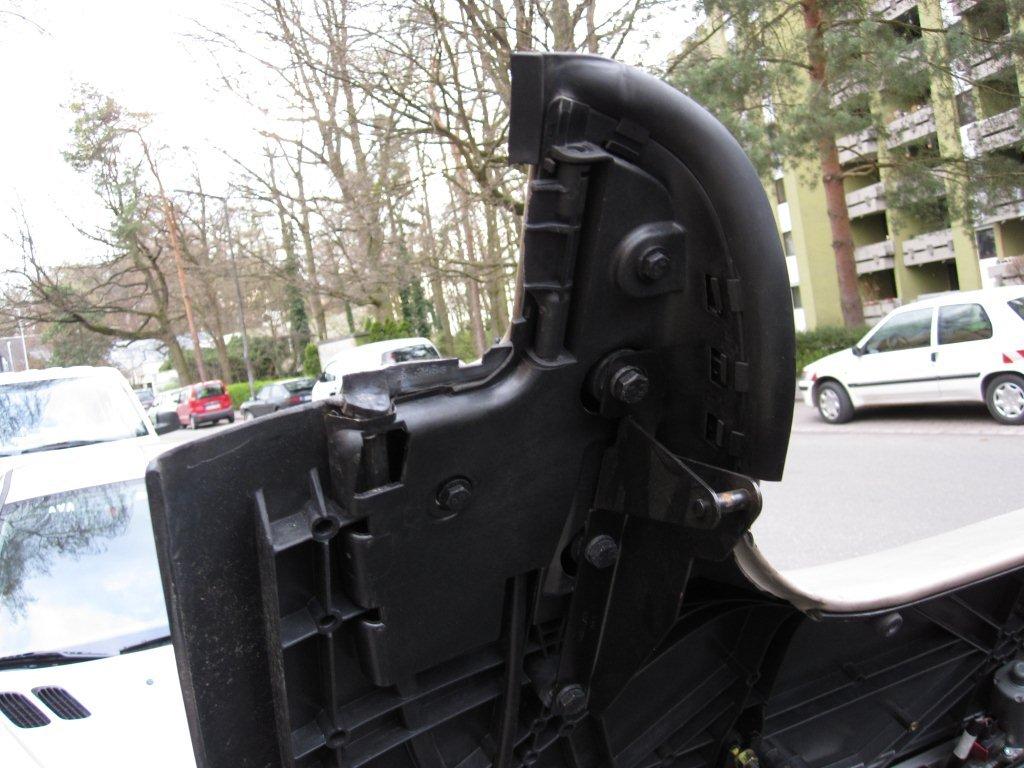

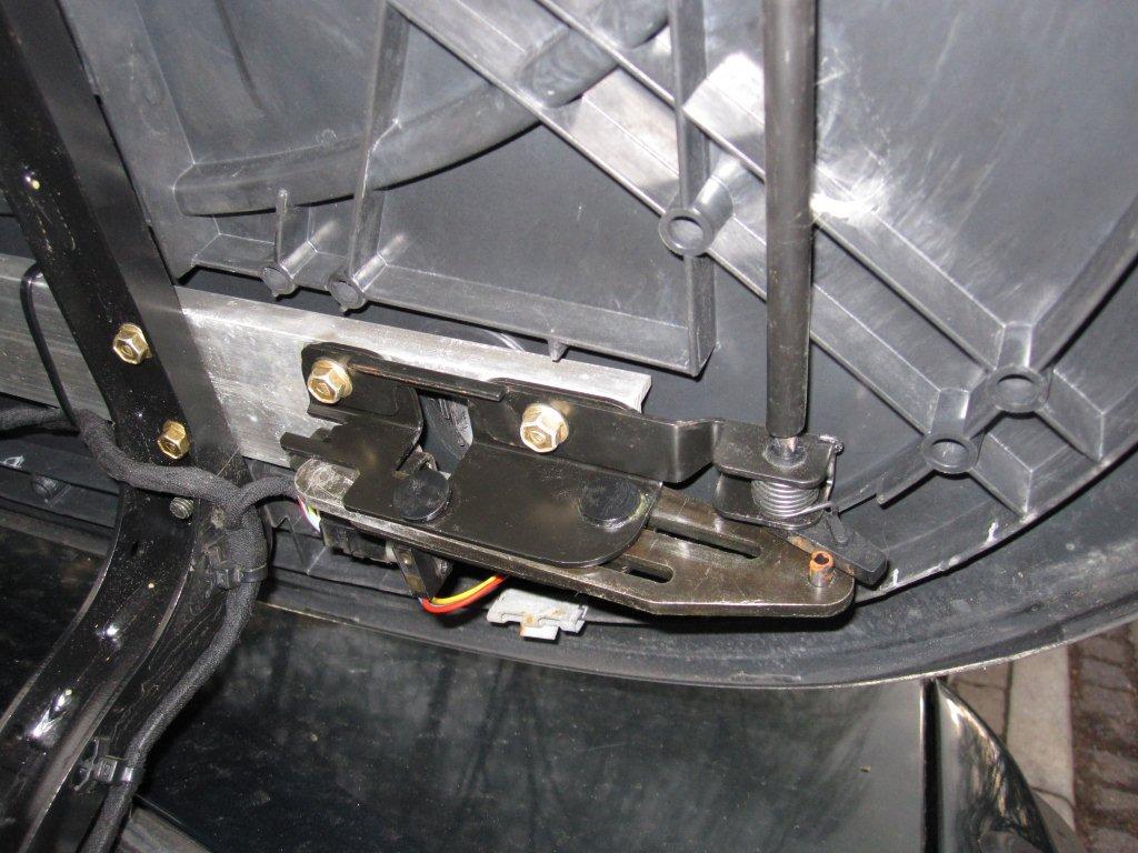

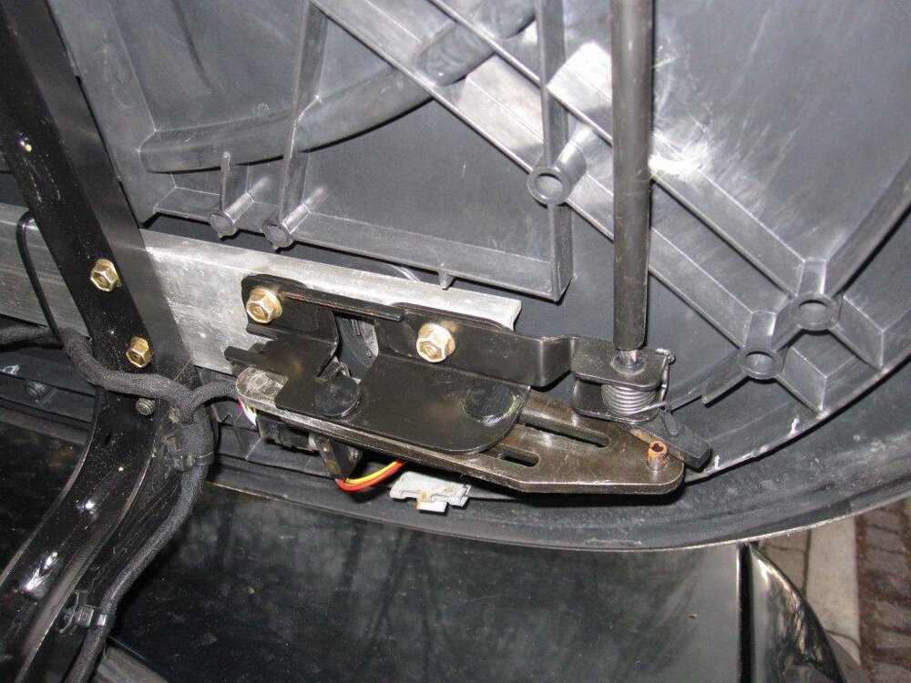

Bild 2:
Da scheinen doch schon ein paar Schleifspuren am Rand der Öffnung zu sein, wenn ich es richtig erkenne?! Also, in dem Zuge auf jeden Fall gleich eine der Verstärkungsaktionen mit ausführen!

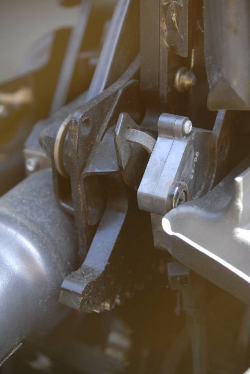

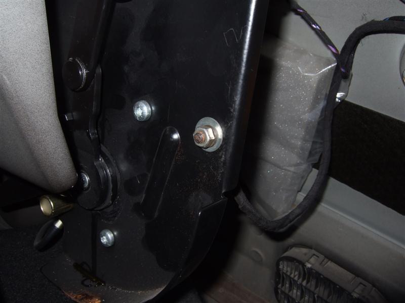

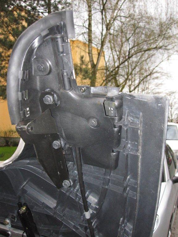

Bild 5 und 6: Bau mal den Riegel aus. Davon gab es im Laufe der Jahre ich glaube 3 Ausführungen. Ich suche gelegentlich den Artikel aus dem WIS dazu. Wenn du es "upgraden" willst, kannst die aktuelle Version beim FSH oder einem der üblichen Verdächtigen als Ersatzteil ordern (Flemming sucht es dir sicher gerne aus dem EPC heraus), aber so trocken und z.T. rostig das aussieht, denke ich dass ordentlich schmieren da schon Wunder wirkt! Der Ohrenantrieb stellt ja jetzt nicht mehr dein großes Problem dar :rolleyes:, es sei denn, du besorgst dir neue (besser gebrauchte neue Ohren...). Nur leichtgängig muss alles sein, was sich da bewegt (oder du baust die Drehwelle mit ihrem Nocken gleich ganz aus... :cool:).
Beim Ausbau des Riegels Vorsicht, dass die jeweils 2 schwarzen Plastesteteilen, die ihn halten und führen (auf denen die Sprengringe sitzen) nicht zerbrechen, sonst mußt du die auch neu besorgen oder dir dafür was einfallen lassen.

Mit Gestänge nach oben gedreht meine ich die Bügel die die Welle des Verdeckdeckels antreiben. Das war ja die Ursache dafür, dass der Verdeckel sich nicht öffnen ließ. Das heißt der Motor samt dem Gestänge war in der Stellung Verdeckdeckel offen, aber die der Verdeckel war zu. Das habe ich aber alles wieder zusammengebaut und den Motor vor dem Test wieder eingerastet.

Ich kenne nur den roten Hebel und weiß neuerdings dass es hilfreich ist, den Verdeckdeckelmotor wieder einzurasten.
Das ist auch alles, was da zu beachten ist. Hilfreich ist es wahrscheinlich nur, das Verdeck vorher in eine "normale" (wenn möglich in die Stellung, in der zuvor die Notentriegelung betätigt wurde) zu bringen, um das Steuergerät nicht mit unplausiblen Werten zu konfrontieren und unnötige Fehlermeldungen zu vermeiden. Möglich, dass das überflüssig ist, ich habe es (mangels Tech2 zum Ansteuern einzelner Komponenten und ggf. Neuprogrammieren) jedenfalls immer versucht so zu machen und bisher keine Probleme dabei gehabt.

Ja, genau, die eigentlichen Schließzungen sind mehrfach geändert worden. Bin noch nicht wieder zum WIS gekommen...

Hm, so eine verbogene Stange habe ich noch nicht gesehen! :eek:
Üblicherweise war ja immer das Problem, dass der Motor mit den Zahnstangen schwergängig war oder/und das Gestänge die Verdeckohren nicht vollständig öffnet.
Bei dir muss da ja aber etwas ganz massiv die linke Verriegelung des 5. Spriegels blockiert haben!! Hast du dafür eine Erklärung? (Ich denke ja nach wie vor, dass es so war wie ich zuerst vermutete, dass der 5. Spriegel aus irgendeinem Grund nur auf einer Seite richtig geschlossen war und auf der anderen Seite die Verriegelung blockierte. Aber egal erstmal, nur finden muss man die Ursache natürlich, damit es nicht wieder passiert!)
Wie hat sich die Stange an ihrem äußeren Ende denn gelöst, ist die rausgerissen...? Kann man die wieder befestigen, nachdem sie gerichtet wurde?
Das wäre das nächste, was zu tun wäre und die Verschlüsse, die von den Stangen betätigt werden, auf Leichtgängigkeit zu kontrollieren und diese ggf. leichtgängig zu machen.
Dann die Verdeckohren demontieren (6-Kant-Schrauben, selbsterklärend - nur Achtung, dass du nicht die falschen erwischst, die die Verriegelung des Verdeckdeckels (Pfeil auf dem 1. Foto) halten. Falls du diese lösen musst, die Lage des Riegels markieren, damit er nach dem Zusammenbau wieder genau in das Schloss passt!). Nun die Drehwelle herausziehen (Vierkant am Ende ist nur gesteckt) und diese in ihrer Hülle ölen. Alle anderen beweglichen Teile ebenfalls ölen bzw. schmieren.
Dann wieder montieren und kontrollieren, ob die Stangen über den kleinen Hebel die Verdeckohren bis 90° öffnen; wenn nicht, am Gewindestück der Stange so einstellen.
Kontrollieren, ob die Zahnstangen am Motor (dein 4. Foto) leichtgängig sind und ggf. nachfetten. Wenn die Schiebeststücke metallische Reibspuren haben, versuchen, ihnen etwas mehr Spiel zu geben. Allerdings scheint die Halteplatte darüber mit 4 Nieten befestigt zu sein? Falls ja und nicht genug Spiel ist (aber nicht mehr als 1 mm!), müsstest du versuchen, diese vorsichtig etwas hochzubiegen, sonst Nieten ausbohren, passende dünne Scheiben (z.B. Federring) zwischenlegen und neu vernieten oder verschrauben.
Der Motor scheint das ja überstanden zu haben (zum Testen und zum Einstellen kannst du den aber direkt an 12V klemmen - Umpolen wechselt die Richtung zwischen öffnen und schließen. Aber die Ausgangsstellung merken, damit du die Programmierung nicht durcheinanderbringst!)
Dann sollte das System Verriegelung 5. Spriegel/Verdeckohren wieder funktionstüchtig sein.

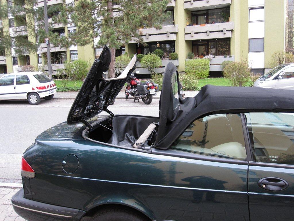

Dass dein Dach in der Position wie Foto 1 stehenbleibt, liegt daran, dass der Verdeckdeckel jetzt nicht geöffnet wird.
Hat er dabei irgendwelche Geräusche gemacht, oder ist gar nichts zu hören? Was passiert, wenn du den Verdeckschalter in Richtung Öffnen betätigst und dabei gleichzeitig jemand versucht, den Verdeckdeckel vorsichtig anzuheben?
Kann man ihn wirklich 5 cm anheben - dann scheint die Verriegelung des Verdeckdeckels ja schon mal geöffnet zu haben.
Wenn's rattert -> typisches Problem, in der KB Verdeck rattert und http://www.saab-cars.de/gm-saabs/25252-902-verdeckmechanismus-rattert.html lesen.
Wenn kein Geräusch -> Potentiometer des 5. Spriegels fehlerhaft? Programmierung durcheinander? (meist aber ersteres).
Poti ausbauen (am Gestänge des 5. Spriegels gut zu finden), mehrmals bewegen, wieder einbauen und hoffen, dass es dann geht.

Moin!
Das 1. Bild kommt mir irgendwie bekannt vor...:biggrin:
Woher hast du es?
Gruß,
Marcus
Woher hast du es?
Stimmt, ist nicht von mir, ist mal hier aus dem Forum, meine ich. Von dir?!? Sorry, falls ich mich mit "falschen Federn" geschmückt habe! Hätte gerne die Quelle mit angegeben oder verlinkt, aber irgendwie sind mir diese Infos irgendwann irgendwie mal verloren gegangen und auch hier im Forum nicht mehr auffindbar...
Schlimm?
Gruß, patapaya
Neinnein, ist kein Thema!
Fiel mir nur gleich auf...:smile:
Danke! Aus welchem Thread war das, hab den nicht mehr gefunden?
Das gehörte zu meiner damaligen Verkaufsanzeige. Das war ein seltenes V6-Exemplar mit Schaltgetriebe; bin damals auf Automatik umgestiegen.
So, jetzt bau mal den Verdeckhaubenmotor samt Trägerplatte aus.
Schraub den Arm ab und guck ob der richtig drin ist, rasst nur in einer Position wirklich.
Nach sehen, ob unter der Befestigungsschraube des Getriebes an die Trägerplatte, unteren linke, eine Hülse verbaut ist.
Dann den Deckel runter das Gestängegegen den urzeigersinn drehen bis es nicht mehr geht (Hülse ist Anschlag) Motor einrasten und so wieder an den Kardan anbauen, dann hast Du erst mal die richtige Position.
Ach ja, auch die Hülse des Potis kontrollieren am besten mal ab und wiederdran, ist selbsterklärend wie das zusammen gehöhrt.
Alles wieder zusammen, dann läuft es wieder, danach widmen wir uns dem Gestänge und dem 5. Spriegel.

Hallo zusammen,
gestern konnte ich endlich mal wieder etwas am Dach machen. Nachdem die "Ohren" sowieso nicht mehr da sind, habe ich als erstes die beiden Stifte entfernt, die an der 90 Grad Umlenkung sitzen. Damit muss der Motor nur noch die Verriegelung des 5. Spriegels übernehmen. Die verbogene linke Stange für die Verriegelung des Verdecks ist inzwischen wieder gerade und montiert. Gangbar ist auch alles. Allerdings fehlt bei dem Mikroschalter an der linken Verriegleung wahrscheinlich so eine Metallzunge. Das Bild ist leider etwas unscharf.
Dann habe ich noch ein Bild des Potis am 5. Spriegel gemacht. Könnt ihr damit eine "Sichtprüfung" der Montage machen? Ich bin mir nicht sicher ob der Anschlag des Potis nicht in der Lasche oben sitzen müsste. Da ist so eine Aussparung, die so aussieht als würde sie dafür da sein. Etwas schwierig zum erklären:confused:
Der surrende Motor ist übrigens derjenige, der den Verdeckdeckel öffnet und schließt. Ob der Motor unter dem Verdeckdeckel funktioniert habe ich jetzt erstmal nicht geprüft. Die Verriegelung ist momentan offen.

Btw, gestern sind wir das ersten Mal eine Runde offen gefahren. War richtig klasse
Was mir dabei aufgefallen ist, dass trotz offenem Dach, das SID immer noch "Verschluss prüfen" anmeckert und das jedes Mal beim Anfahren, aber wir haben uns aber schon fast an das "Dingdong" gewöhnt. :biggrin:
Besser als meines seinerzeit. Ja, da fehlt die T-förmige Schaltfahne. Bilder davon hatte ich hier reingestellt. Entweder den ganzen Mikroschalter samt Kabel bis zum Steckverbinder neu bei Saab kaufen oder einen passenden z.B. bei Reichelt, Conrad, RS, etc. besorgen und an die normale Schaltfahne selber einen Querbalken anlöten.
Da soll die Fahne vom Poti rein, hab dir gerade mal ein Bild von meinem gemacht:
[ATTACH]45901.vB[/ATTACH]
Edit: Die Klaue am 5. Spriegel sieht bei dir etwas anders aus, sollte aber die gleiche Funktion haben.
Der surrende Motor ist übrigens derjenige, der den Verdeckdeckel öffnet und schließt. ... Hier ist immer noch etwas oberfaul. Der Motor greift nur, wenn ich ihn mit der Hand etwas andrücke. Die Bowdenzüge für die Verriegelung des Verdeckdeckels werden auch nicht richtig betätigt.
Das hört sich noch reichlich krank an. Du kennst den Thread Verdeckmechanismus es klackert? Da steht einiges zu dem Antrieb und seinen Problemen gerade an der Stelle drin.
Ich habe fast den Verdacht, dass Teile fehlen. Ich werde alles mit den Explosionszeichnungen vergleichen. Nunja, zumindest läuft der Motor. Wenn ich das alles ausgebaut und geprüft habe kommen weitere Bilder.
Hier mal ein Bild meiner Deckelverriegelung. Sie das mit dem Poti bei dir genauso aus?
[ATTACH]45902.vB[/ATTACH]
Hm, dann ist er wohl irgendwie der Meinung, dass Dach wäre zu und nur die Verriegelung am Frontscheibenrahmen ist nicht zu. Oder gibt die Verriegelung des Deckels die gleiche Meldung?
