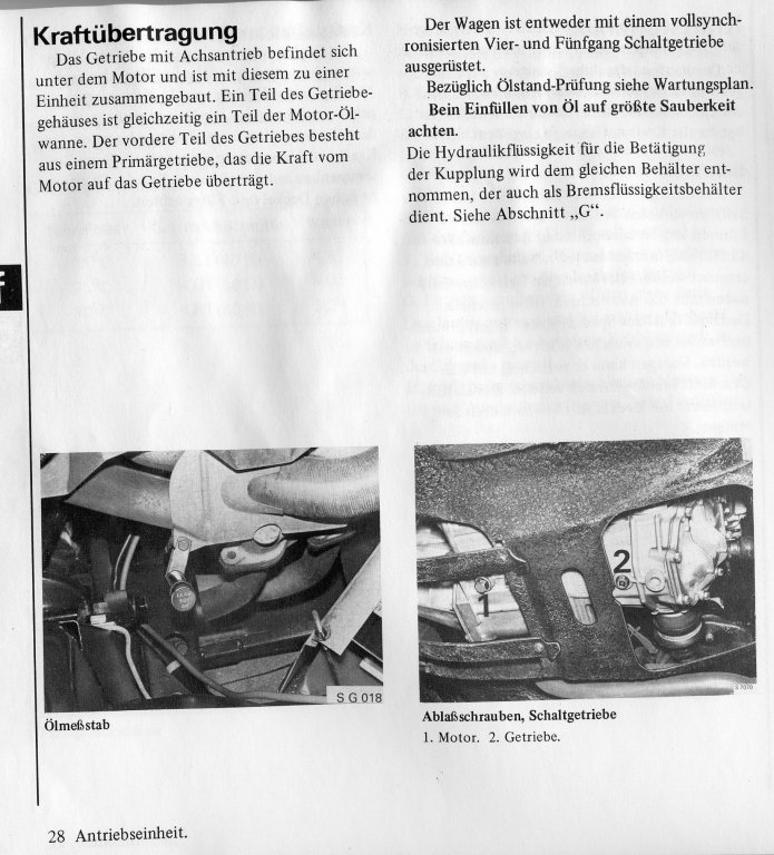

...muss durch das Röhrchen für den Peilstab (rechts am Auspuff) eingefüllt werden.
Prinzipiell ist es schon mutig, einen Fred mit diesem Titel zu starten. Aber da es sich um einen 99 handelt, woll'n wir mal ein Auge zudrücken. Deinen Getriebeölmeßstab findest du auf der rechten Seite des Motors zwischen Batteriehalteblech und Krümmer. Steht irgendwas mit Gear drauf... Das ist die Einfüllseite. Falls du auch das alte Getriebeöl (zumindest in Teilen) ablassen willst, dann verwechsel bitte nicht die Ablassschrauben: Fürs Getriebeöl die vordere, für's Motoröl die hintere...
... dann verwechsel bitte nicht die Ablassschrauben: Fürs Getriebeöl die vordere, für's Motoröl die hintere...
Bist Du da sicher?
Hättest du diese Frage auch gestellt, wenn Hft es gesagt hätte?
.....hat er aber nicht.
Hinten ist beim Auto da, wo die Lampen rot sind....die Ablassschraube für´s Getriebeöl ist die hintere.
Wo kämen wir da auch hin...:rolleyes: Das Bild sollte auch für Dummschwätzer eindeutig zuzuordnen sein.
..vorne und hinten nicht auf die Reihe bekommem, zur Erklärung Bilder benötigen und dafür die Mitmenschen als "Dummschwätzer" beschimpfen.........Boris, quo vadis ?
