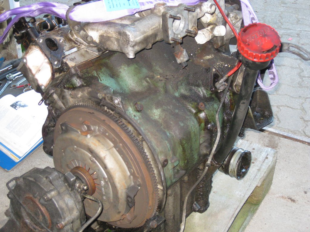

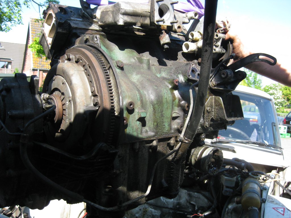

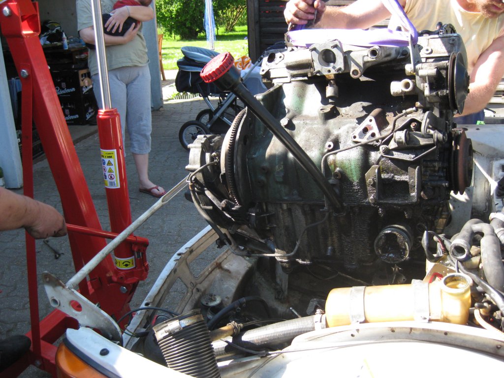

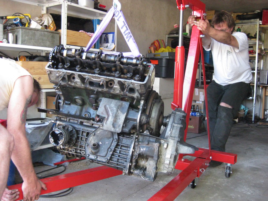

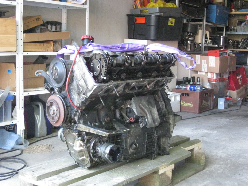

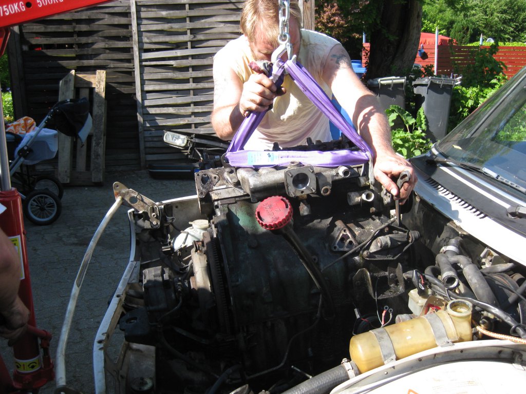

Der Motor ist raus. Ging auch fast ohne Probleme. Der Kran war etwas kurz, so dass die Stßstange ab mußte. Außerderm wollte die Mutter der Hydraulikleitung zum Kupplungsnehmerzylinder sich absolut nicht lösen lassen. Also haben wir die ganze Leitung mit rausgehoben, nachdem die Mutter am Geber ab war...
Ich kann übrigens weder einen Balancer noch Ketten zum Rausheben von Motor + Gtriebe empfehelen. Wie auf den paar Bildern zu sehen ist hängt der ganze Spass an einem Lila Hebegurt.
Tragkraft: 1000kg
Preis: 4,05€ (Kein Schreibfehler)
Gabs beim örtlichen Elektromotoreninstandsetzer...
Karsten
Irgendwie sind die Bilder nicht mitgekommen.

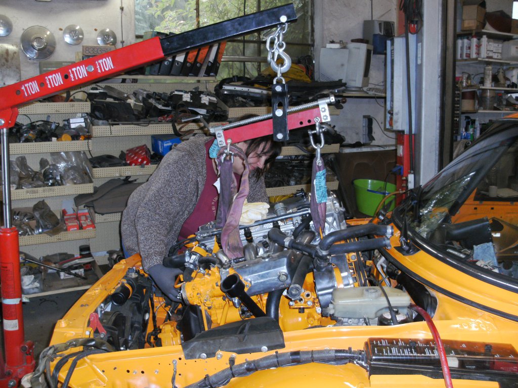

mach die gurte einfach an den balancer und alles ist gut :-)
Ich kann leider den Sinn des Balancers nicht erkennen.
Wir waren heute ohne irgendwelchen Einstellmist nach dem allerersten Versuch erfolgreich.
Nach dieser Aktion halte ich dieses Gerät in diesem Zusammenhang für Spielkram...
spielen macht doch spaß. beim ausbau braucht man auch nicht spielen. beim einbau ist es auch nicht wirklich nötig macht aber die sache einfacher.
Genau, damit baust Du den Antrieb ohne Fremdhilfe spielend aus und ein.
