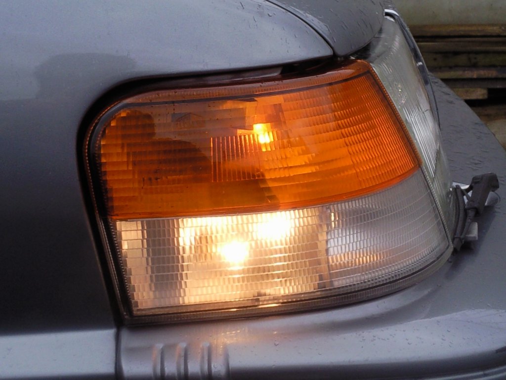

Aber bei meinem 901 Cabrio 1992 & 9001 CC 1991 waren bei beiden die Stecker vorhanden, du musst nach den Steckern suchen, beim Freundlichen hollste dann 2 Fassungen von einem Schrotti, die musst du vielleicht auseinander nehmen und passend zusammen setzen und dann musst du die gleiche aussparungen im Gehäuse sägen und bei der Fassung habe ich den Dichtungsgummi entfern, als Ersatz nahm ich Bostik Kitt (nicht aushärtender und schrumpffreier Kitt)
Ich habe in meinem 901CV (Ausführung US/CA) das Seitenrückfahrlicht aktiviert. Ist in meiner engen Garage sehr angenehm.

Der Vollständigkeit halber habe ich auch noch die seitliche rote Leuchte im Rücklicht aktiviert. Merkt auch keiner, gehört aber dazu.
