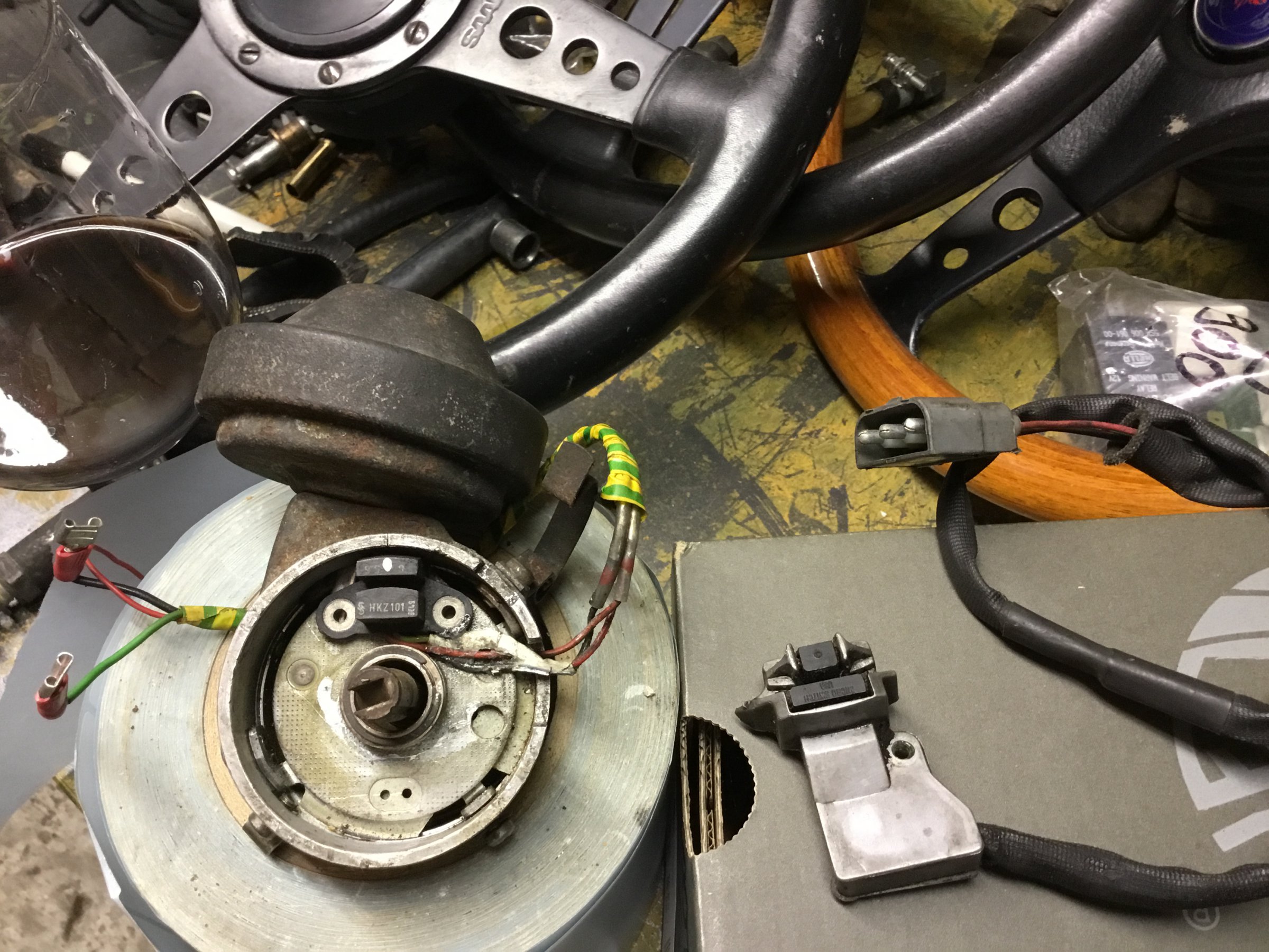

aber, ot-geber fuer 900 16 ventiler, der hinter der riemenscheibe.......wo gibts den neu?
oder gibts viell. alternativprodukte zum umpfriemeln?

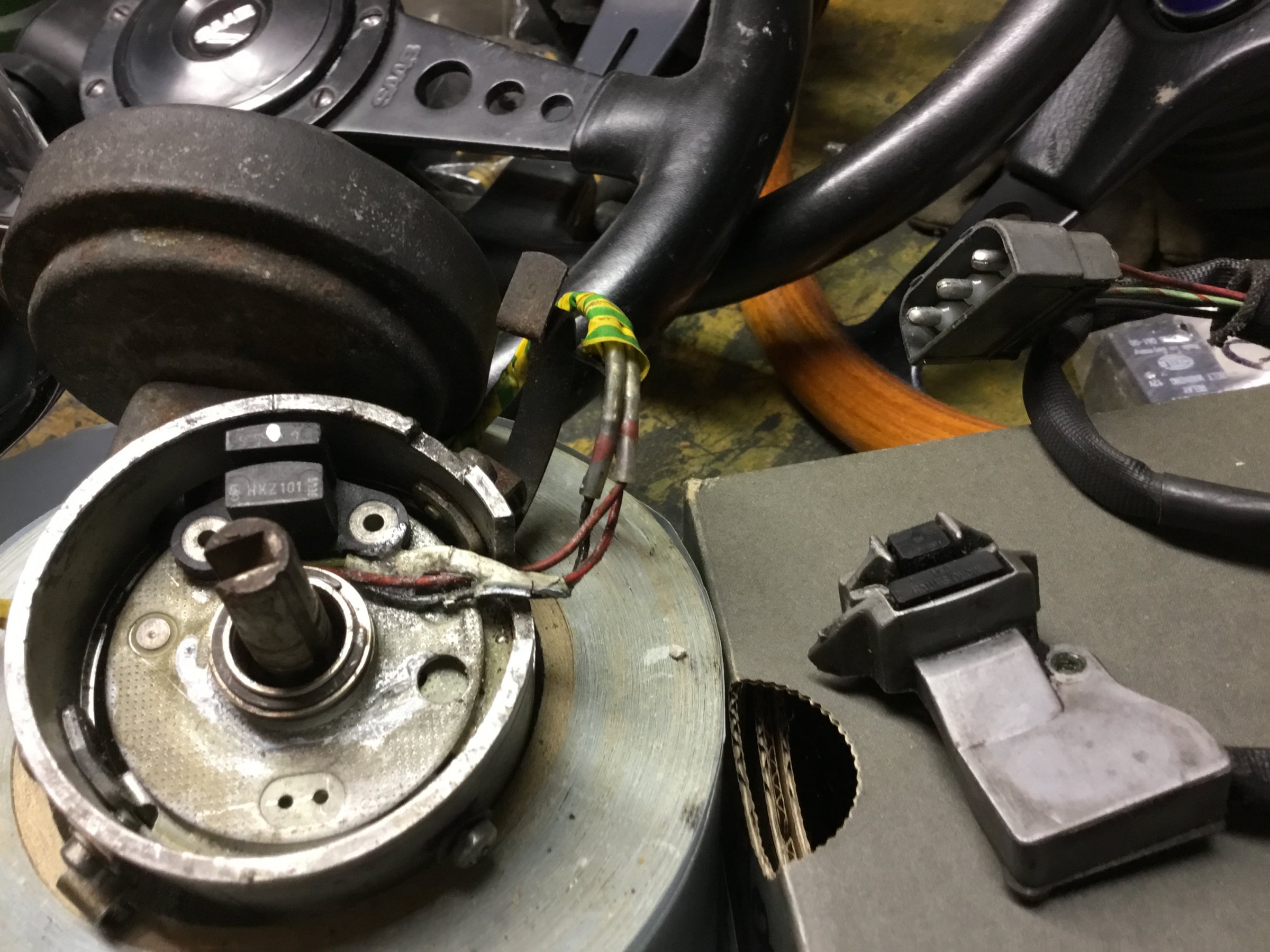

Ich bin jetzt nicht 100% sicher, ob dieser hier, der für Verteiler im 900 Tu 16V passt, auch an dem Geber hinter der Riemenscheibe passt. Ich meine ja. Lieferzeit natürlich etwas länger, aber bei mir hat es nicht so lange gedauert, wie in der Auktion geschrieben. Ich meine nach ca. 2,5 Wochen war das Päckchen da.
https://www.ebay.de/itm/Professional-Hallgeber-Hall-Pick-up-Sensor-2AV56-2AV54-2AV16A-2AV51A-Schwarz/193493301989
.......danke
......hat der bei Dir beim turbo gepasst?
da geh ich doch gleich in keller und vergleiche die kerle.......
D7153EBD-AF01-4199-908A-422D275C6D16.thumb.jpeg.744c17d9b944bcc337b26b0c53b83a04.jpeg D33C8D29-53EF-48D7-8B71-EF99538DC7A7.thumb.jpeg.eea3b68b853e65befc69cedb4a0f9ffc.jpeg
so, hab geschwind verglichen, die formate sind verschieden, hab grad kein pulley griffbereit, sonst wuerd ich es gleich probieren.........
Bearbeitet von uusikaupunki59
Sieht man doch auf den ersten Blick, daß das nicht passen kann. Allein der Durchmesser der Lochscheibe ist doch schon anders...von den Befestigungsmöglichkeiten mal ganz abgesehen.
