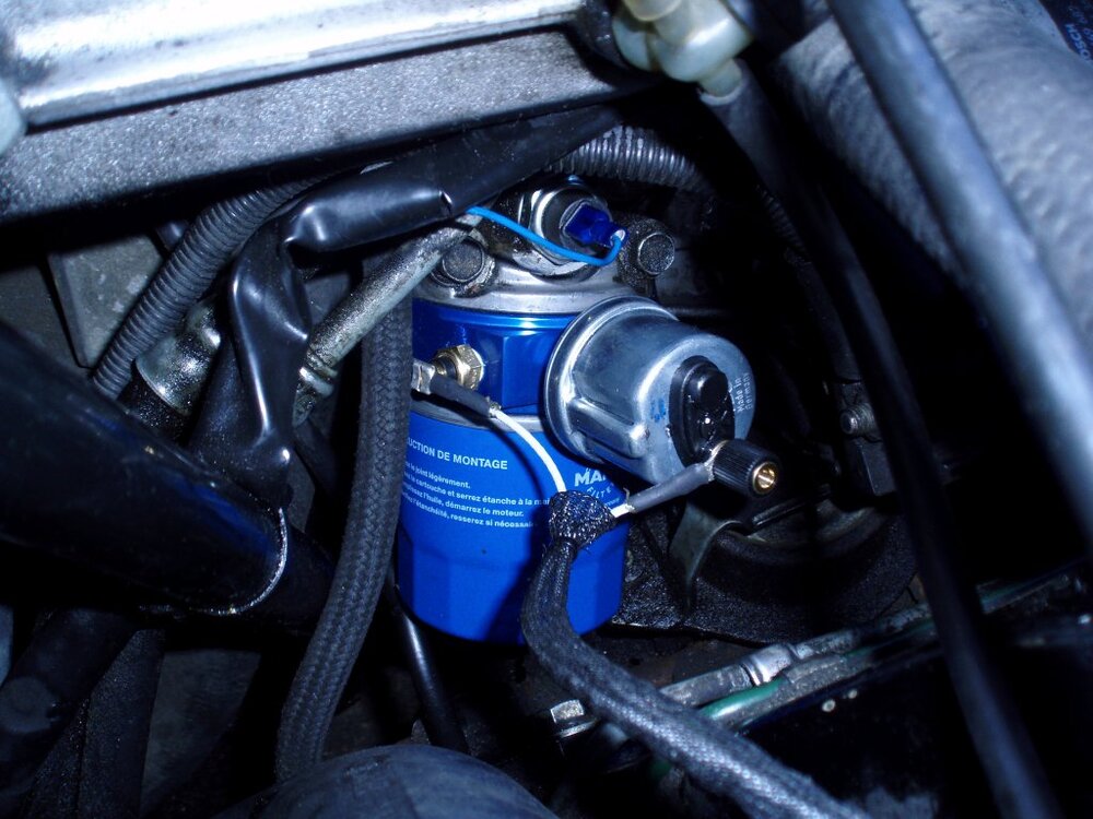

Werd den Adapter, resp. Öldruckgeber mal ausbauen und ein Foto einstellen wenn's interessiert. Kann aber dauern, da ich im Moment anderweitig (Küchenumbau) beschäftigt bin.
Der Saab-Spezi hat auch keine Zeit - er hätte aber noch einen identischen am Lager.. :rolleyes:
Nachstehend ein Situationsfoto. Sieht zumindest trocken aus.
[ATTACH]48995[/ATTACH]
:eek: eeeeek.. ein GM-Ölfilter :biggrin:
Was wäre Deiner Ansicht nach eine bessere Wahl?
Na ein schöner blauer Original-SAAB-Ölfilter... :tongue:

Anbei ein Foto, dass auch noch einmal zeigt, dass die Sandwichplatte passt.

So, ich habe mir jetzt die Verlängerung selber gebaut. Ist eigentlich ganz einfach. Habe mir ne M14er Schraube genommen, den Kopf abgesägt und nen Loch durchgebohrt. Dann habe ich zwei Radmuttern drauf geschraubt und die Schraube in der richtigen Länge abgesägt. Funktioniert super. Ist auch auf Anhieb dicht geworden (ohne Teflonband). :biggrin:
