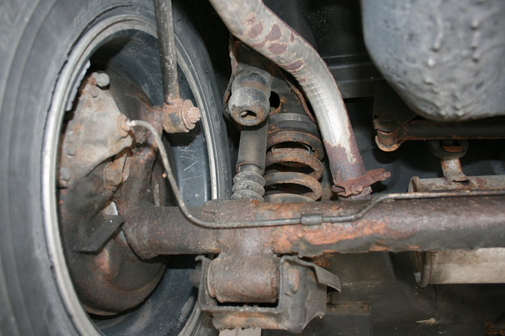

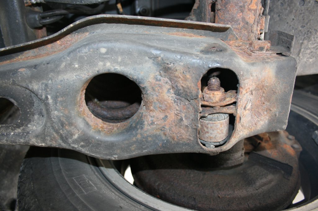

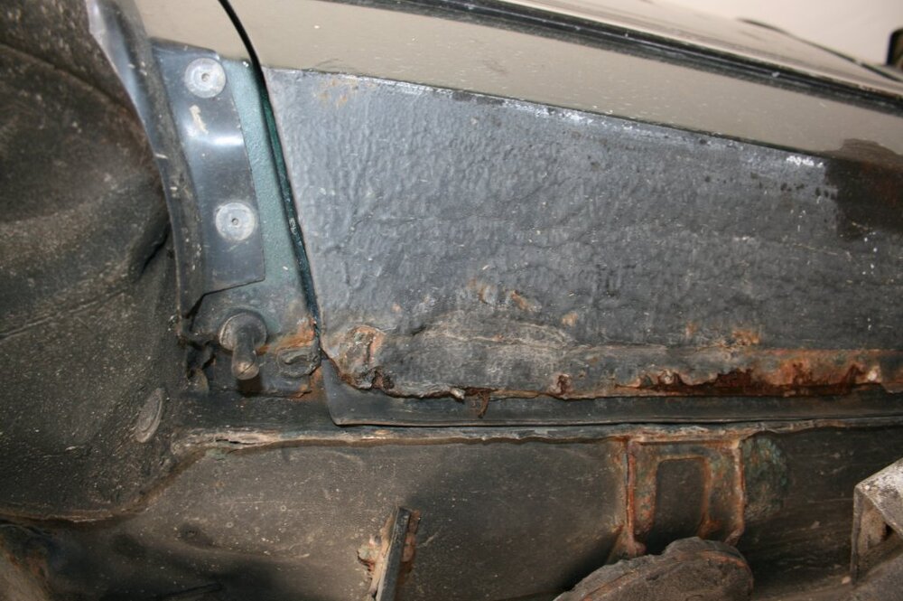

Bei unserer Überprüfung wurde folgendes Festgestellt(things to do):

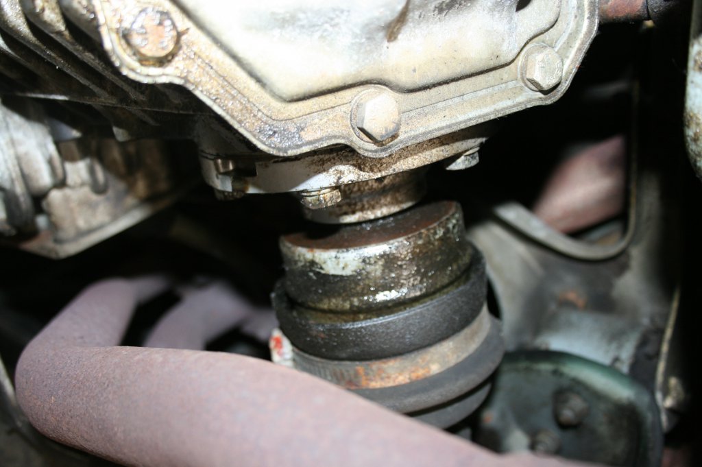

Links und Rechts Wechsel von Getriebesimmering (TeileNr.: ???????? Skanidx)
Li. u. Re. Achsmanschette (TeileNr.: 1003415 Skanidx)
Li u. Re Bremscheiben Rost
Rost Achsaufhängung (TeileNr.: 1018327 links. 1018328 rechts Skanidx)
Schweller Rost

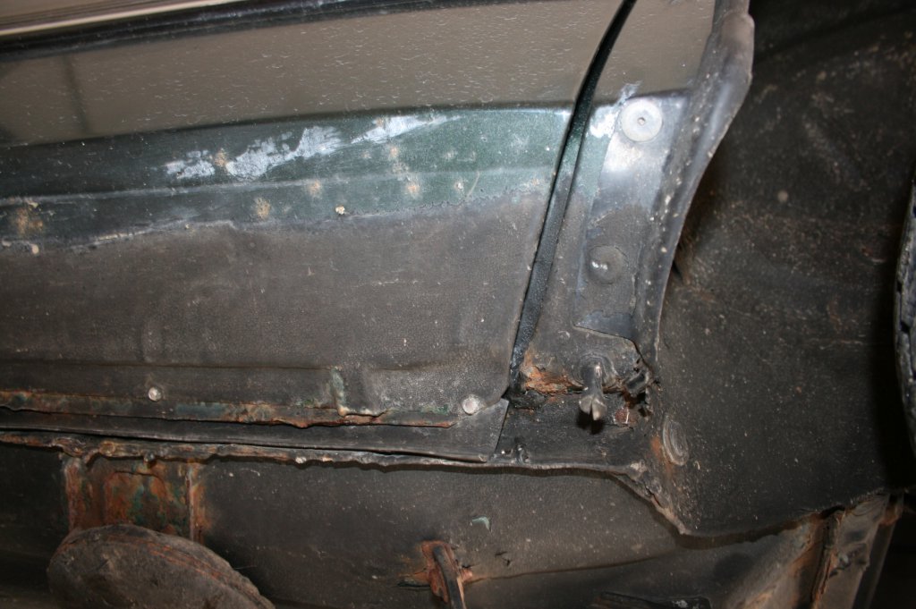

Türen Rost (am besten ab Kante(schräge), runterziehen und ein neues Blech einschweissen? 2mm Blech?)
4 neue Reifen
Bitte um Betrachtung von den Bildern und Best(auf Dauer gesehen) bzw. schnellstmögliche Bearbeitung(kuzrfristig um Plakette zu bekommen)!

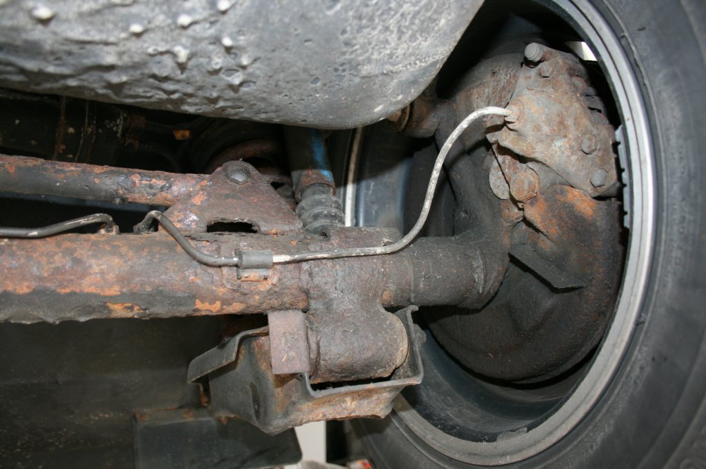

- Hinterachse sieht immer so aus. Ist doch okay. Für die Optik: Mit der Drahtbürste drüber und dann Hammerite-Schwarz drauf. Mehr ist äusserrlich nicht nötig.
- Achswellentunnel hat's hinter sich. Muss gemacht werden.
- Bremsscheiben sind rostig? Mal ordentlich bremsen....denn blinken und blitzen die wieder wie neu.:rolleyes: Das auf den Fotos ist nur das Abschirmblech. Unwichtiger Nebenschauplatz.

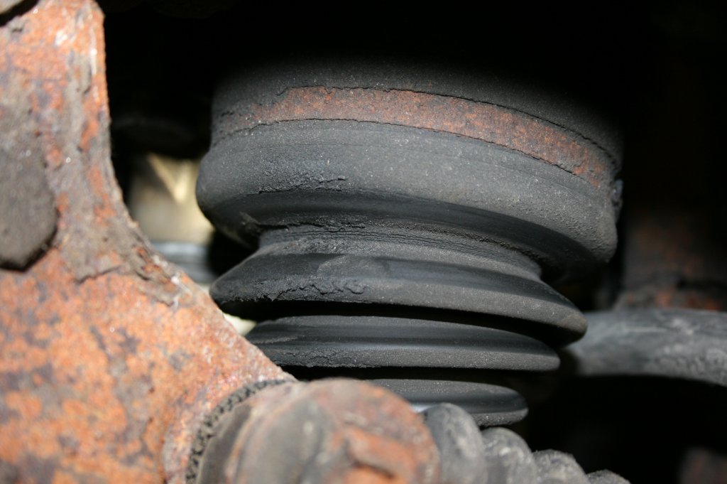

- Achsmanschette(n) würde ich aber tatsächlich mal machen.
- Türen? Rostig? Ja und? Normal....so what?

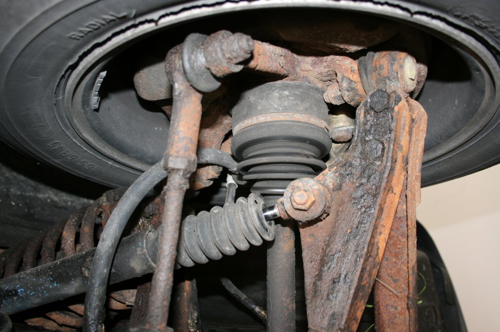

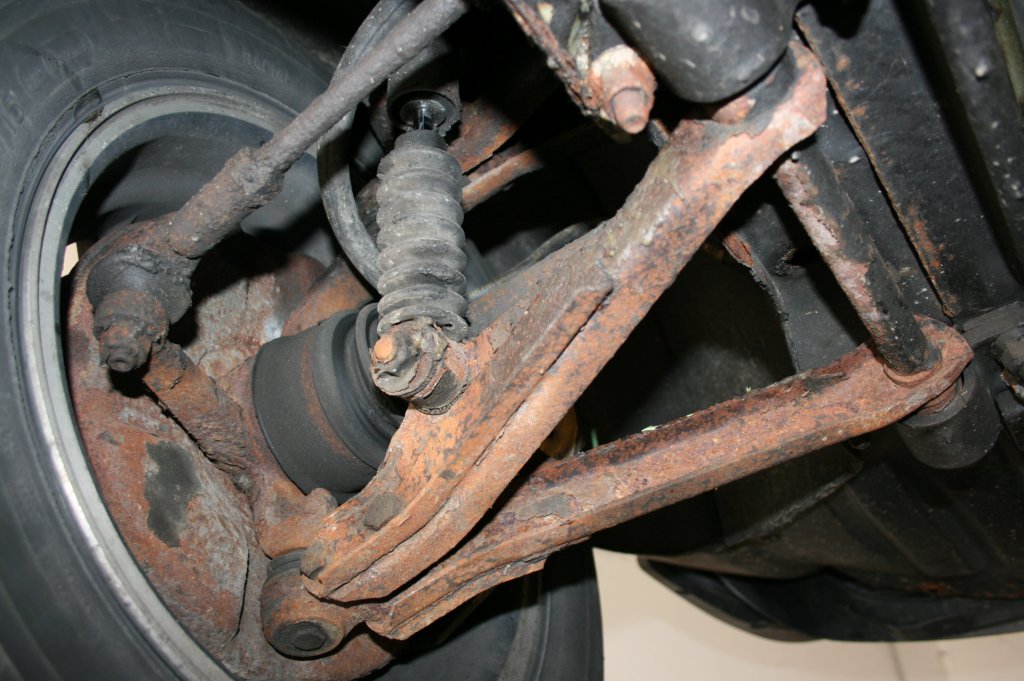

- Allerdings sehen deine vorderen, unteren Querlenker nicht mehr wirklich gesund aus. Da sollte man vielleicht wirklich mal überdenken diese gegen neue (Speedparts.se) zu ersetzen. Würde sich anbieten, wenn man schon die AWT's schweißt.

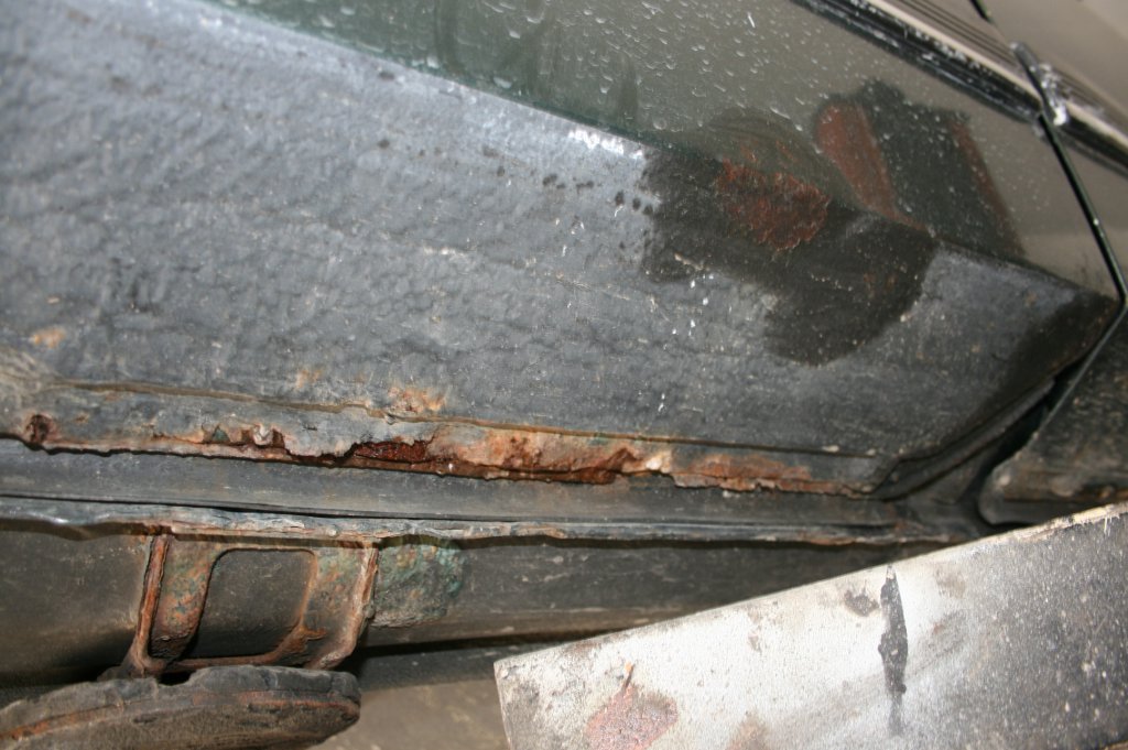

...und beide hinteren seitenteile sehen ebenfalls nicht wirklich gut aus, wagenheberaufnahmen, kofferraumboden...entweder bald mal komplett-programm oder nur noch wenige zeit "freude" mit dem wagen...
So wie der eine AWT aussieht, sollte man den anderen auch mal genauer inspizieren, da können auch noch böse Überraschungen warten.
Grundsätzlich ist nun wahrscheinlich der Zeitpunkt gekommen zu überlegen, was mit dem Wagen weiterhin passieren soll.
Mit ein bischen "Blech dranbraten" zögerst du nur das ENDE ein bischen hinaus.
Falls dir was an dem SAAB gelegen ist wird es Zeit für eine Bestandaufnahme am Wagen und am Portemonnaie...:cool:
Tut mir leid, wenn es nicht das ist, was du hören wolltest.

- Hinterachse Wird so gemacht
- Achswellentunnel werden bestellt

- Türen "Ja" altes Saableiden(ablass verstopft usw.) Repariervorschläge? ab Kante neues Blech? oder umschauen nach Türen?
Wozu überhaupt die Türen entrosten? Wenn ich das so anhand der Vorlage sehen kann, sind die Türen der unwichtigste Punkt auf deiner Liste überhaupt. Oder besteht der Blaukittel unbedingt auf diesen kosmetischen Unsinn?? Zur Not erstmal dichtspachteln und irgendwann ersetzen oder schweißen. Die Kohle wirst du momentan woanders besser verwenden können, wenn ich das so sehe....
- unteren Querlenker tut mir leid kann kein Schwedisch bzw. Google übersetzung komme ich auch nicht mit.
bzw. haben wir uns gedacht das wir das Teil ausbauen und Sandstrahlen und wieder einbauen.
Ansonsten sprich mal mit den Jungs von KK-Autotechnik in Hannover. (www.kk-autotechnik.com)
Die verteiben Speedpartsprodukte in Deutschland und sollen den Verlautbarungen nach ganz gut sein.
Denn ich habe keine Ahnung ob bei dem Zustand deiner Querlenker noch genug Substanz überbleibt, wenn die aus der Strahlkabine kommen.

...ich will ja kein spielverderber sein - aber so, wie die nähte/falze im bereich der wagenheberaufnahmen aussehen und auch der bereich des unterbodens unter der rücksitzbank, liegt da einiges im argen. schonmal unter die rücksitzbank geschaut, wie es da von innen aussieht...???...
Männer ohne Nerven .... :biggrin:
Na, ich ahne schon wie es beim Blick in die hinteren Seitenteile aussieht.
Strippt mal bitte das Auto von innen und guckt Euch genau alle Stellen an. Da gibt es sicherlich noch andere Baustellen außerhalb der fürs Pickerl relevanten Stellen.

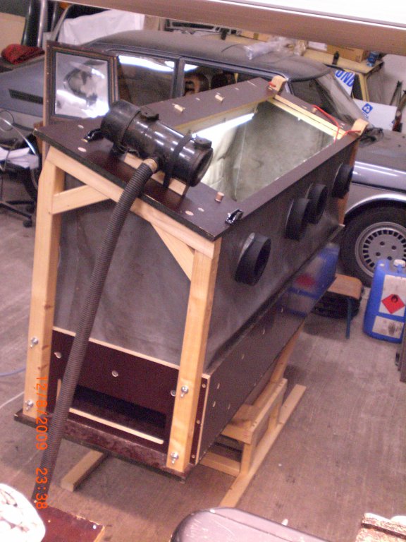

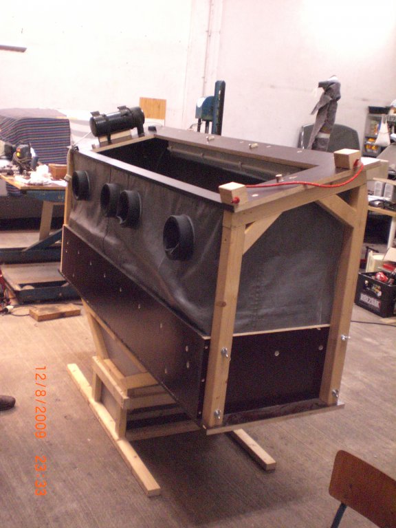

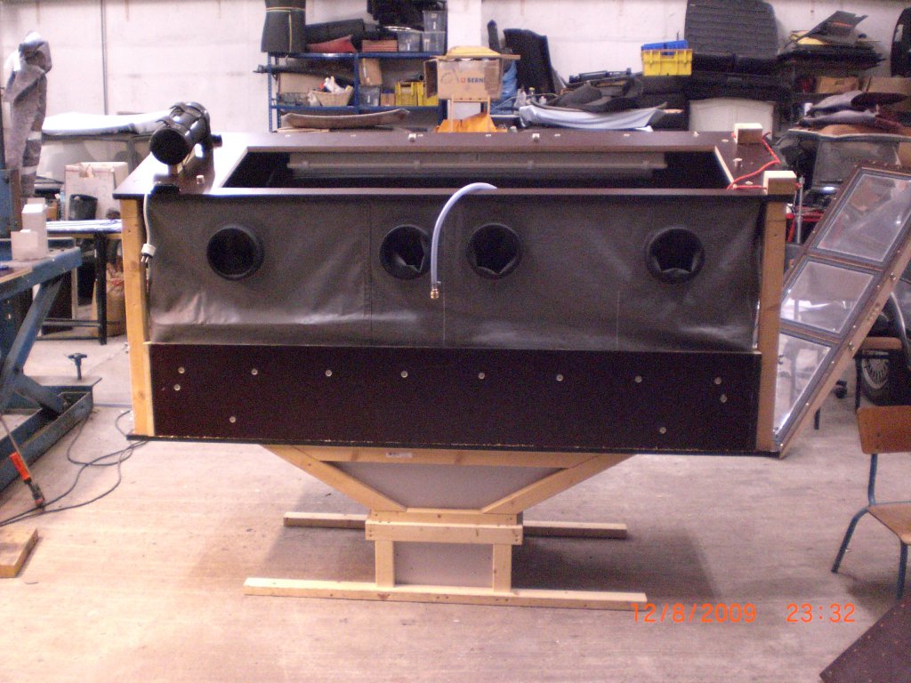

Strippen wird wohl im endeffekt werden. Da meine Freundin (Therese) die Saabliebhaberin ist und dieser SAAB quasi ihr Geburtstagsgescheck war. Das sie nun in "Ihre" Geldtasche greifen muss, um dies zu bezahlen tut mir jetz a bisserle leid. Zerlegen und Blutschweiss in diese Sache stecken das mach ich! Freu mich aber schon auf so ein strippen. Kllingt seltsam ist aber so. (Vorausetzung ist eigene Garage). Sandstrahlgerät wird zuzeit gebaut!(Alter Wasserboiler)
und ne kurze Denkpause...................
Danke vorerst
:confused::eek::confused:
Als was dient der Boiler denn dabei? Willst Du den Kompressor zum Stahlen selbst bauen, oder was meinst Dun damit :confused:
Zuletzt hab ich sowas in 'nem Werner-Comic gesehen.:eek:

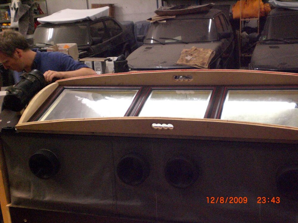

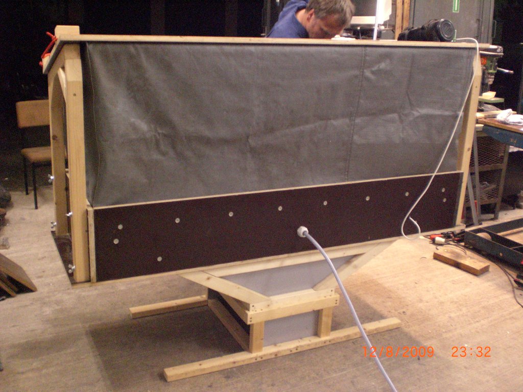

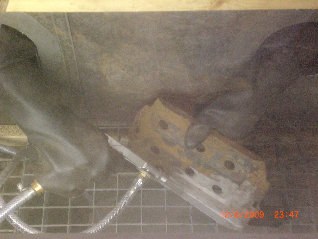

...zwar nicht "brösel", aber auch irgendwie "werner-like" teilweise mit auto-komponenten gebaut - wenn auch nur der luftflter...:rolleyes: der aber vom trabant p601...und ganz ohne boiler...:rolleyes: funktioniert - und das gar nicht mal schlecht...:cool:

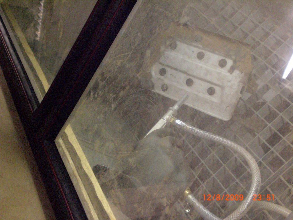

...unsere gebaute strahlkammer...:rolleyes:
Ja, tolles Teil, was die beiden da gebaut haben. :congrats:
War allerdings auch ein Jahrhundertwerk. :rolleyes:
:top:

Weiss jemand die TeileNr.: Links und Rechts Wechsel von Getriebesimmering (TeileNr.: ???????? Skanidx, speedparts.se?)
kann mir da jemand helfen?
Leider weiß ich die Nr nicht.
Die unteren Dreieckslenker nimm aber bitte mal neu. Wir hatten neulich eine Diskussion, in den USA wird sogar offiziell gewarnt, weil diese Dinger auch in wesentlich besserem Zustand als Deine (!!) brechen (können). Bei uns in BRD auch öfter schon passiert.
Beste Grüße und viel Erfolg damit (Bj 1981?? > !!)

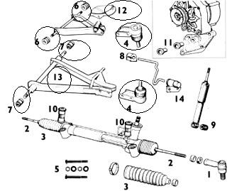

So, meine Gedanken für ne Bestellung!
Für Vorder und Hinterachse!!(Sinnvoll für Längerfristig(Eingekreist))
Aus dem Forum habe ich erfahren das die Gummiteile nicht so der Hit sein sollten.
Reperaturbleche Antriebswellentunnel auch schon ins Auge gefasst.

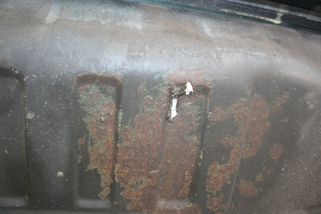

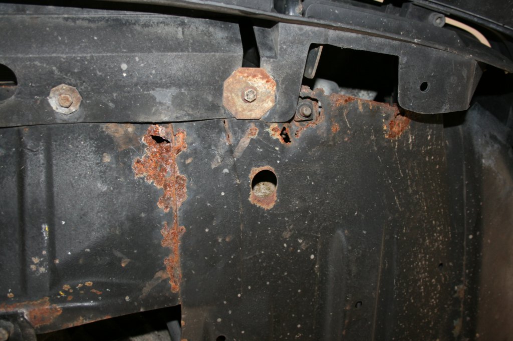

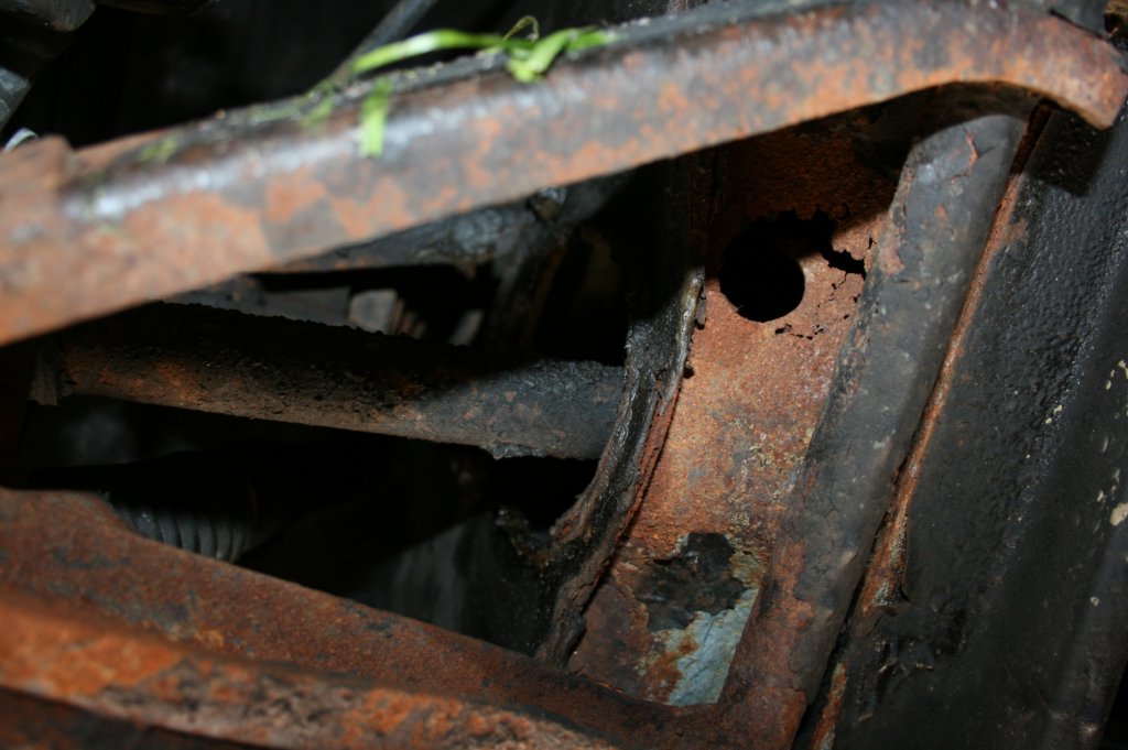

Gibt da auch ein Reperaturblech? zu sehen auf Bild nr.5 (Quer unterhalb des Kühlers?)
