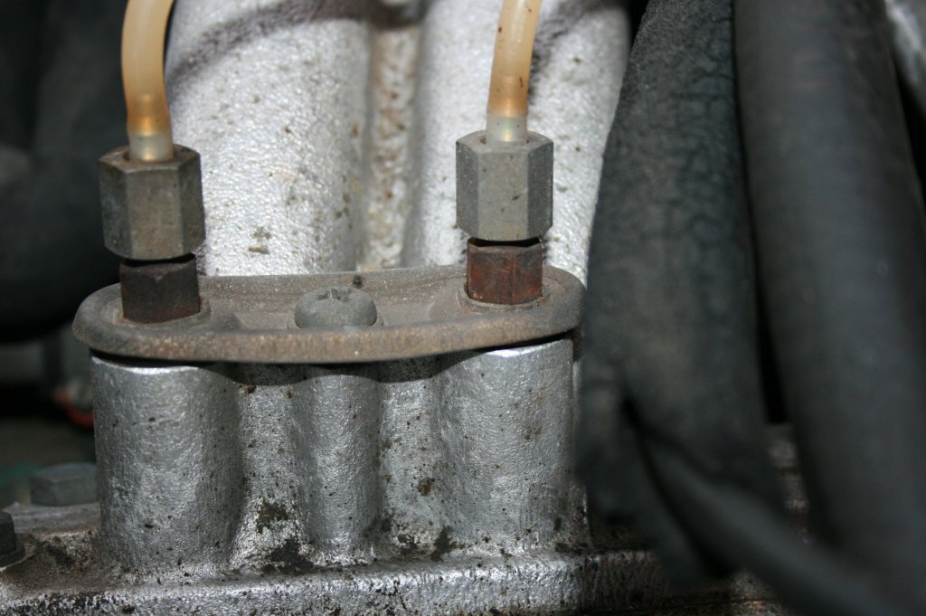

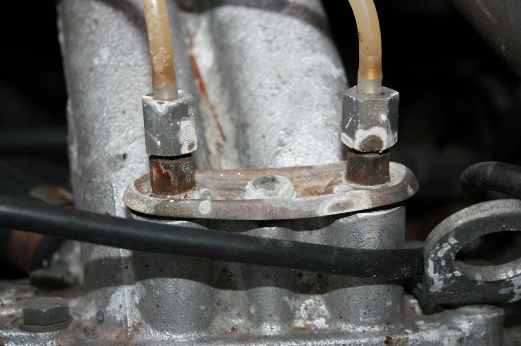

Und auch Zeit die Einspritzdüsen zu Fotographieren, was bedeuten diese Weisse Flecken?
Warum sind sie bei Zylinder 3-4
[ATTACH]58763.vB[/ATTACH]
und bei 1-2 Nicht?
[ATTACH]58764.vB[/ATTACH]
Worauf deutet den das den hin?
Hy Rese25, vielleicht hab ich's ja überlesen aber wie/wo/wer hat dir das Teil Trockeneis gestrahlt. Muss sagen, die Technik ist mir neu.
Im anderen Forum findest Du was darüber (allerdings in HH), weiss aber nicht wo's rese25 hat machen lassen.
http://www.forum-auto.de/
Weiße Flecken: Sieht aus wie getrocknete Streusalz-Brühe. Oder Kalkflecken von verspritztem Kühlwasser. Einfach mal gut reinigen, die Fuhre.
Die Gummipfropfen, in denen die Einspritzventile stecken, härten auch gerne aus und sorgen dann wie alle Unterdrucklecks für Leerlaufprobleme und eckigen Motorlauf.

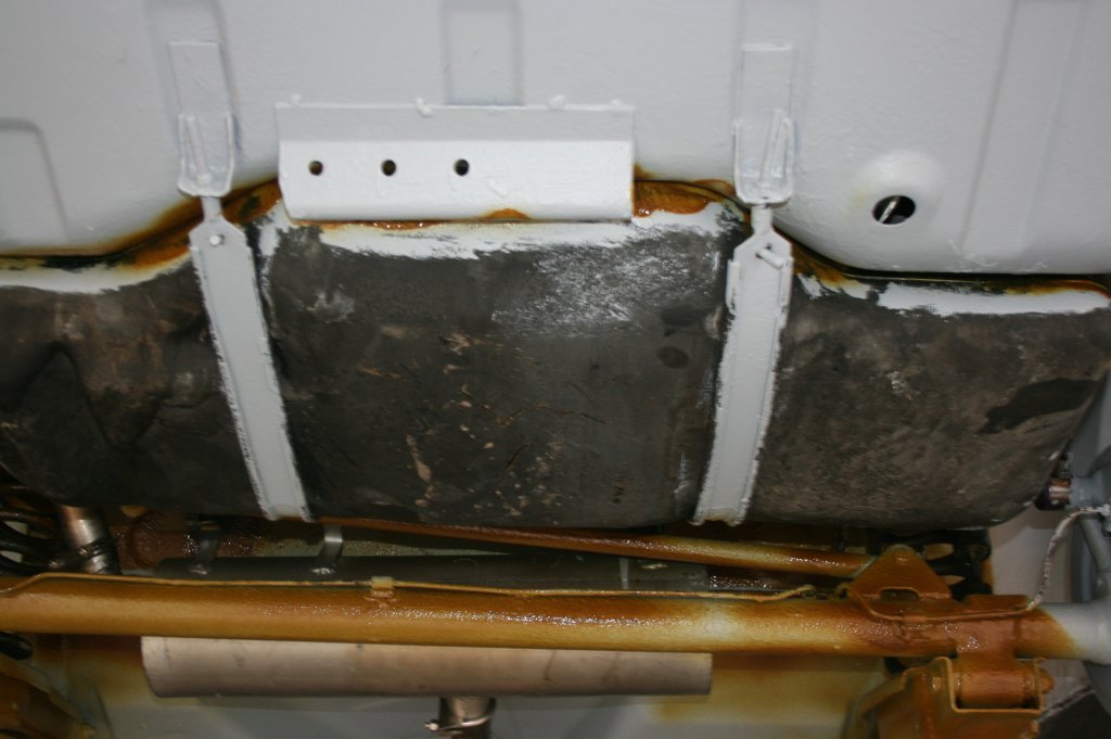

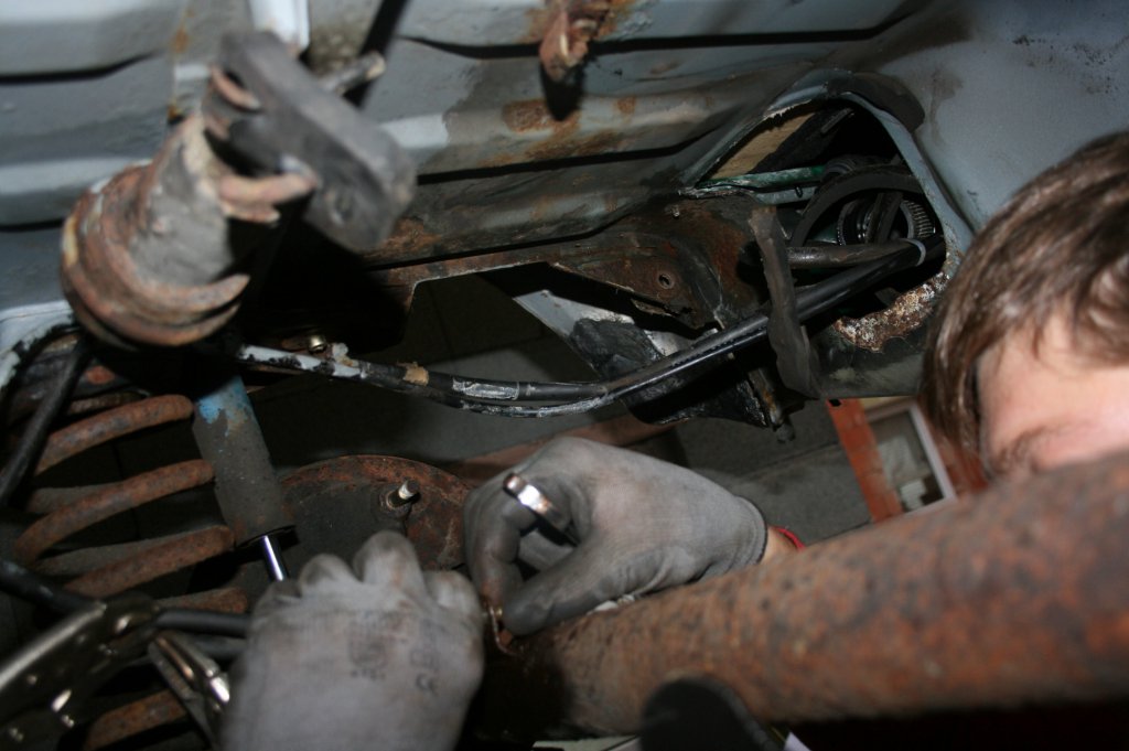

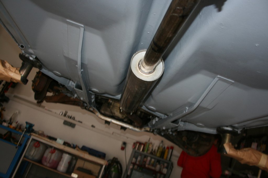

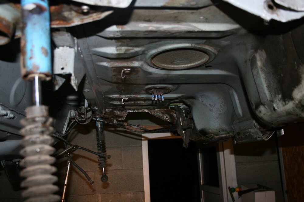

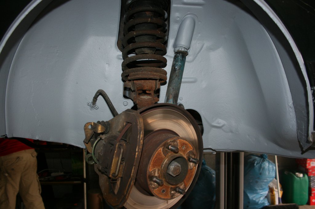

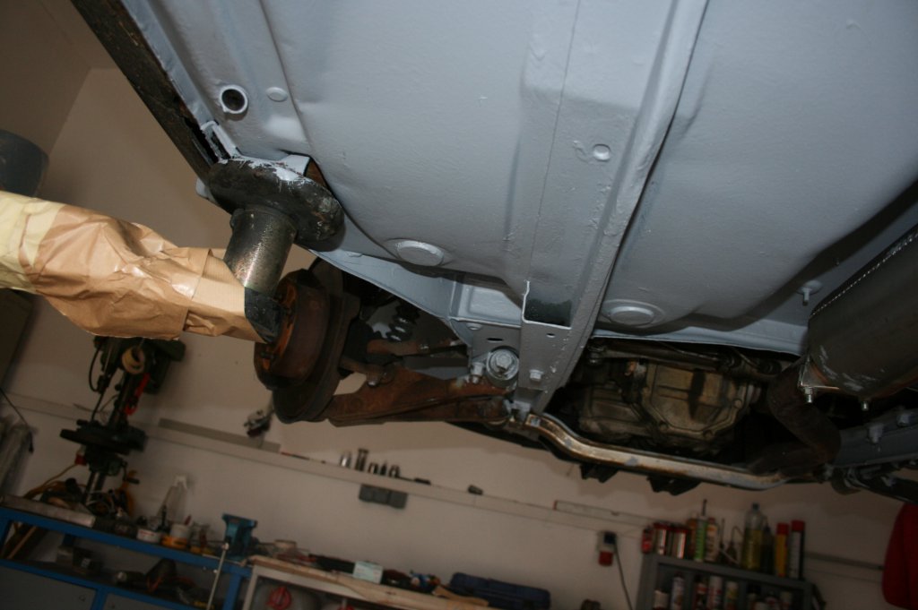

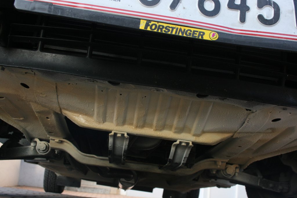

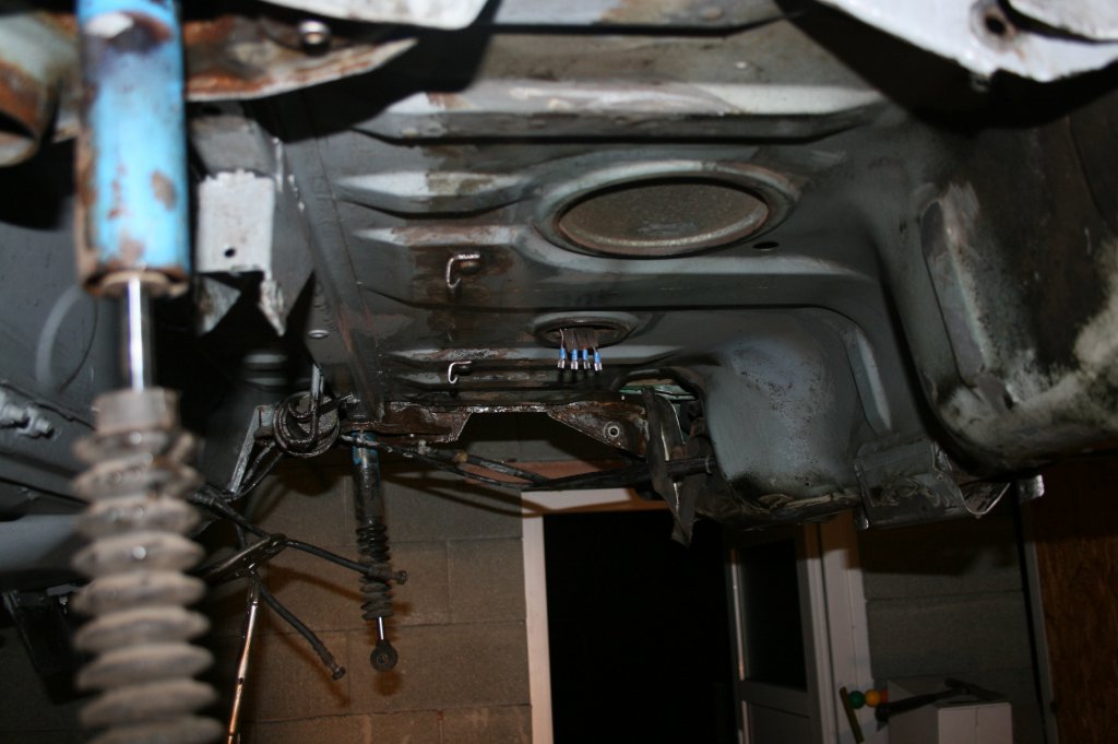

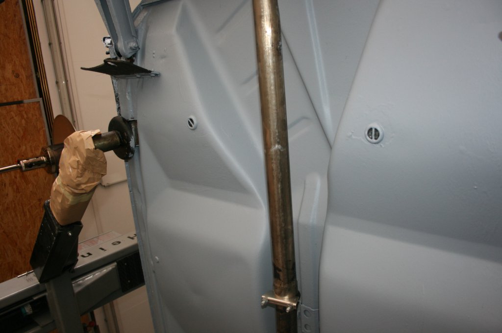

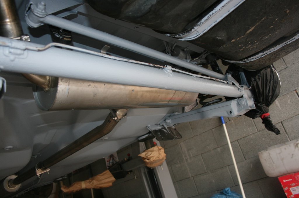

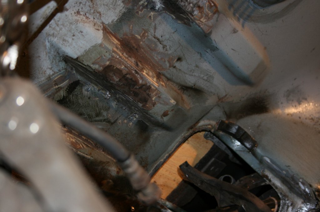

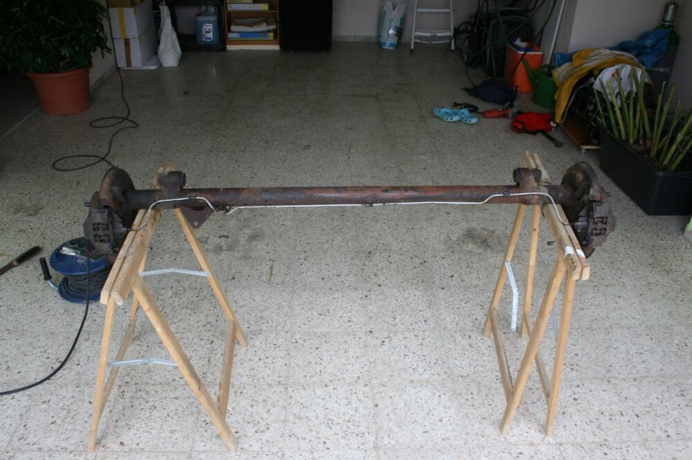

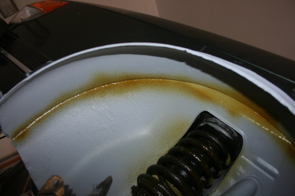

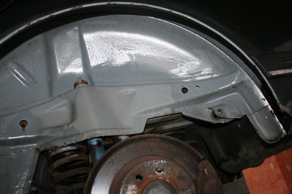

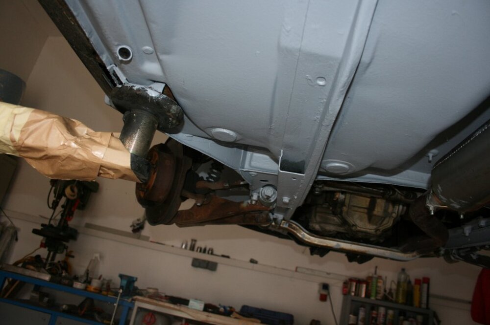

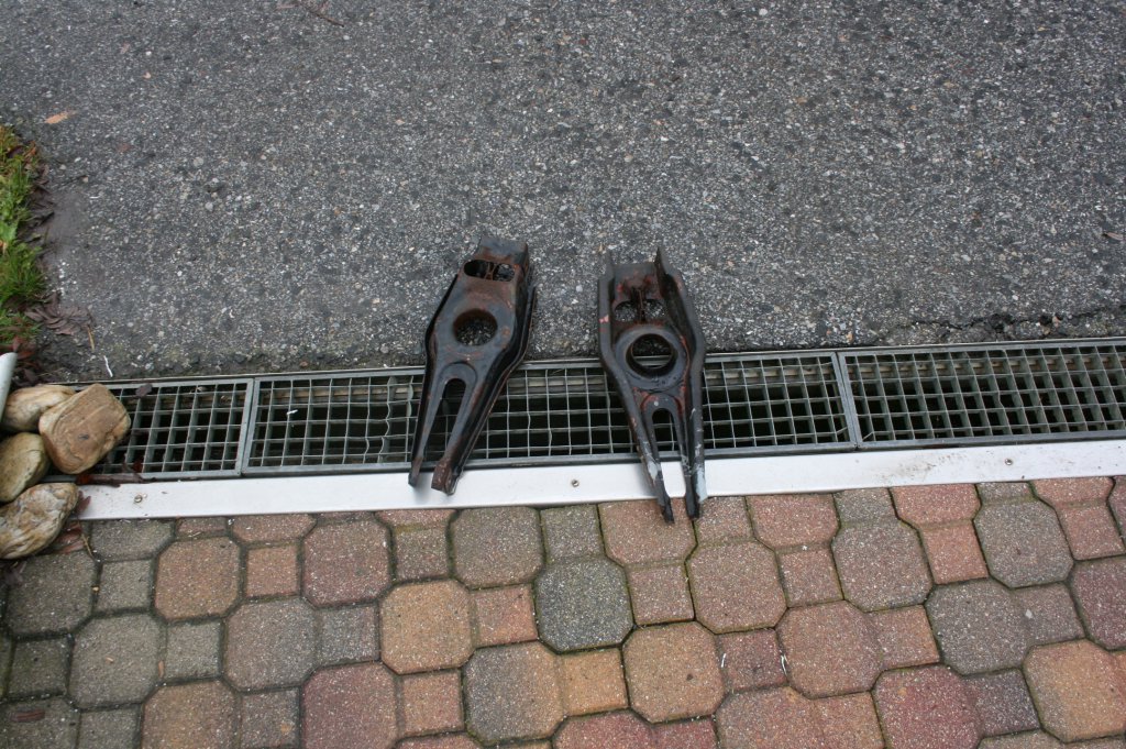

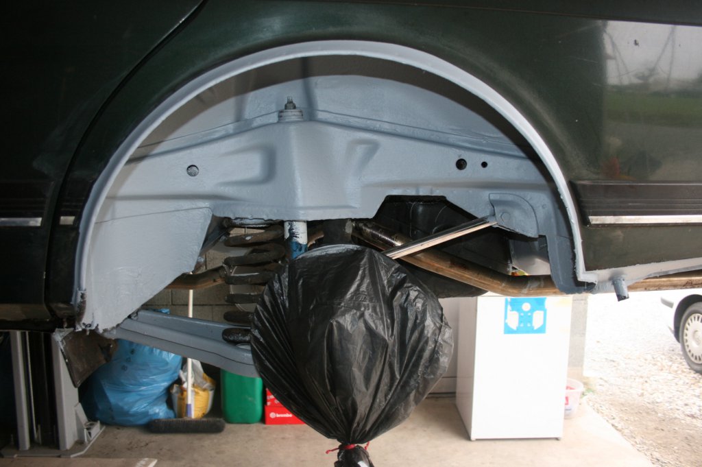

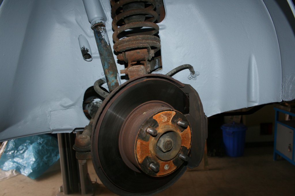

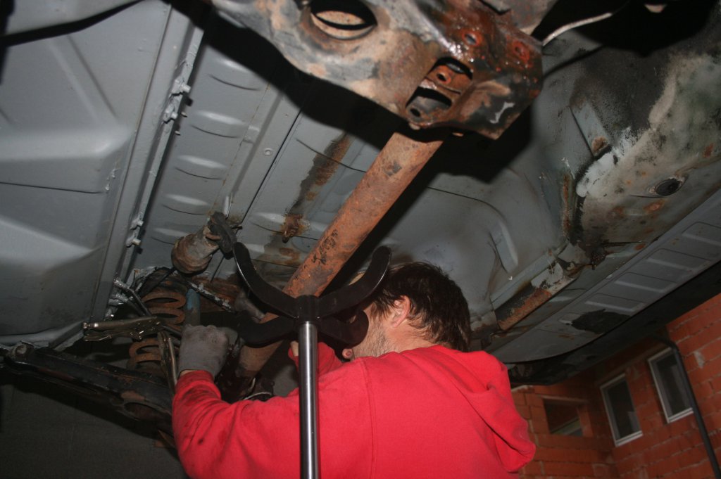

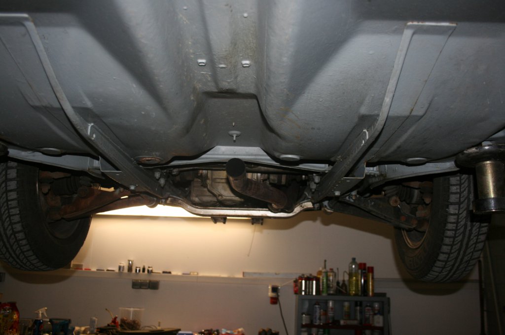

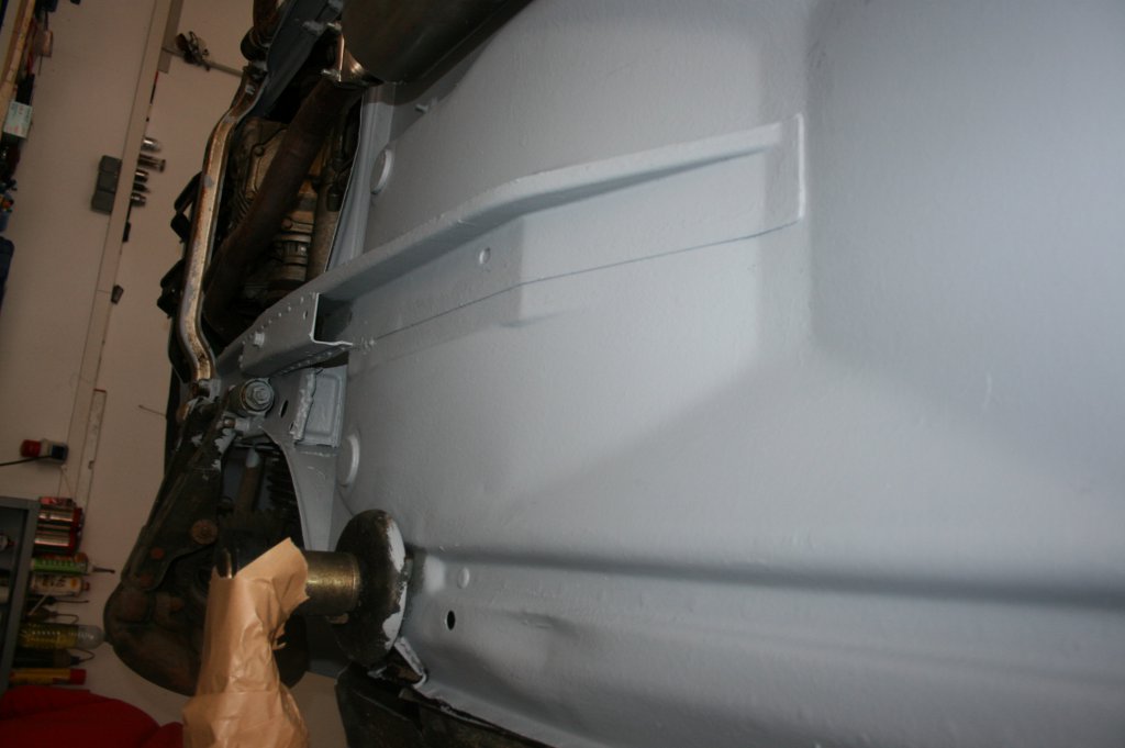

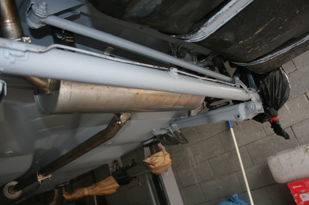

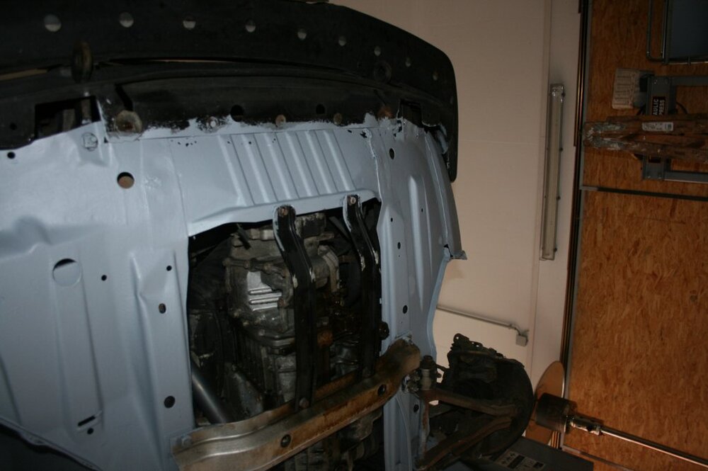

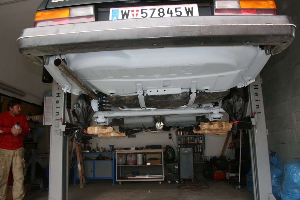

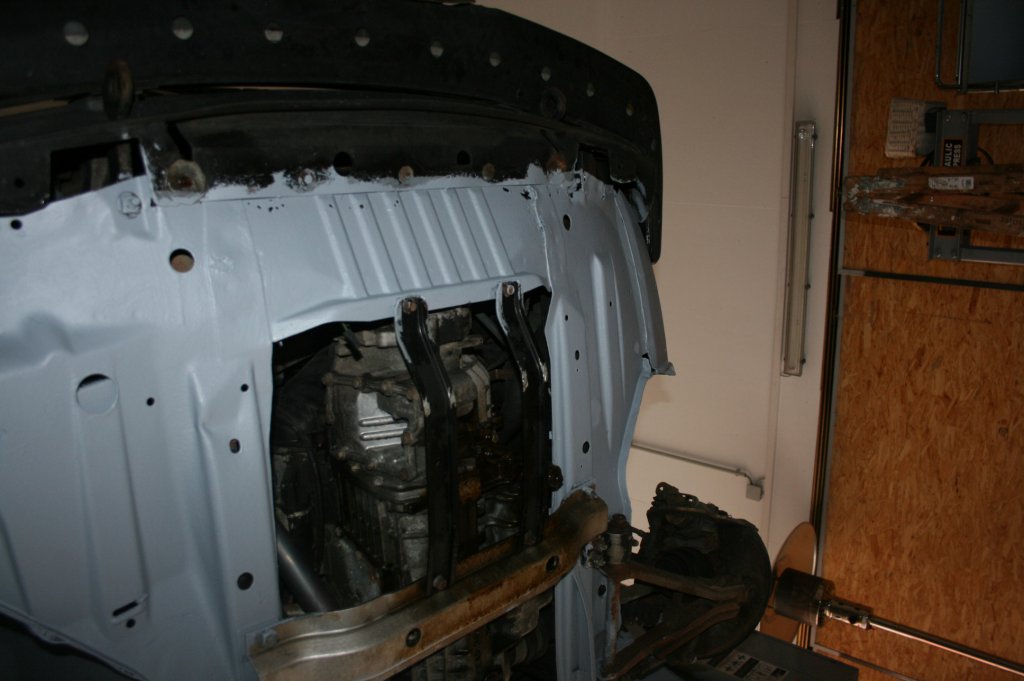

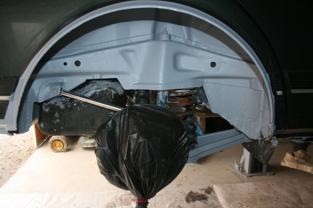

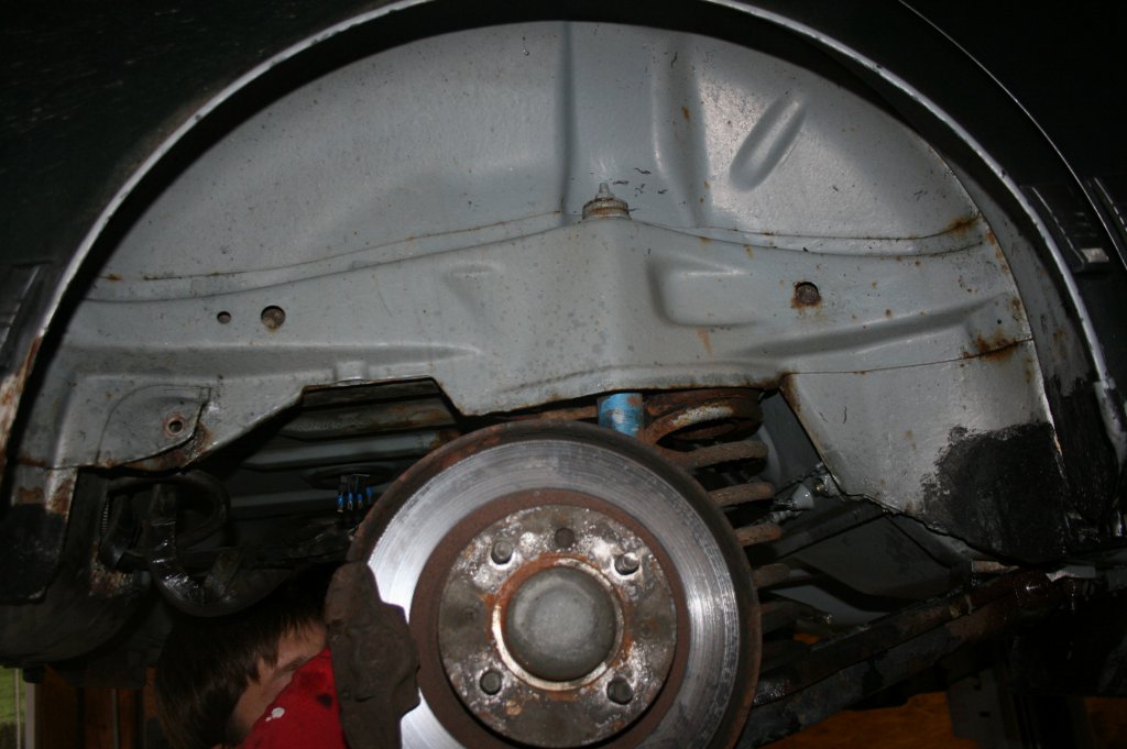

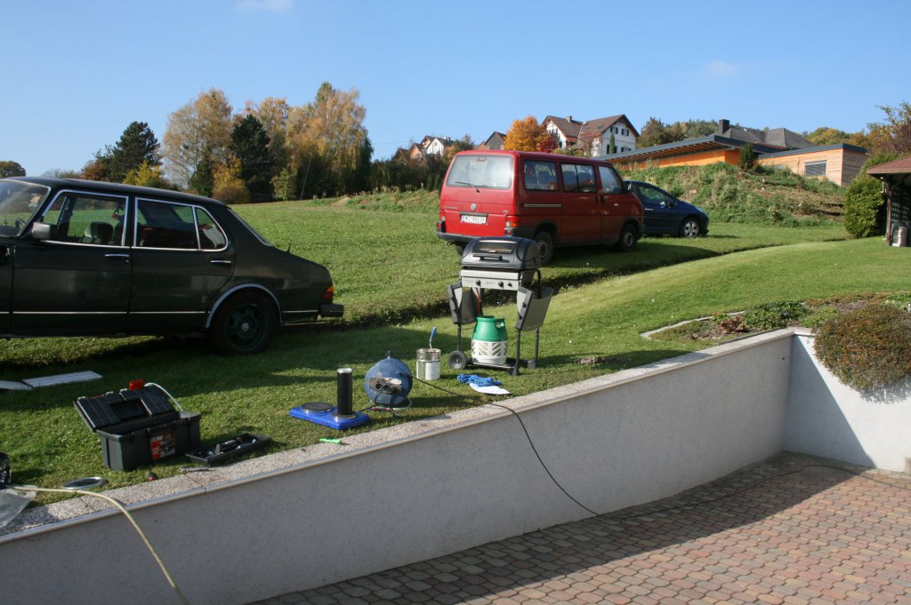

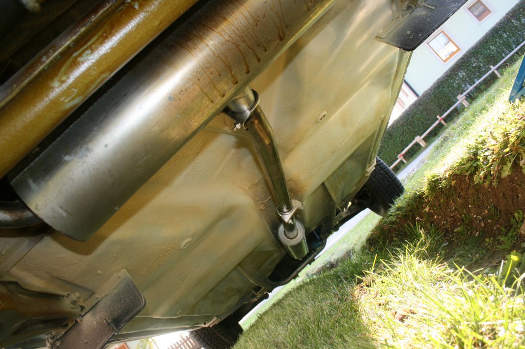

Nach 4 Tagen endlich geschafft, das was ich eigentlich schon vor einen Jahr machen wollte ist dieses Jahr vollbracht worden!
Habe nochmal den ganzen Unterboden von kleinen Rostnästern befreit und, ja dieses mal auch unter den Benzintank!
So nun ist sie fertig(der Unterboden halt zumindest)
Schritte:
1. Unterboden wurde von Unterbodenschutz befreit(Trockeneis)
2. Grober Rost wurde mit "Flex", Bohrmaschienen, Schliefpapier entfernt
3. Brunox bzw. Phostphorsäure
4. Rostschutzanstrich
5. Mc Sanders

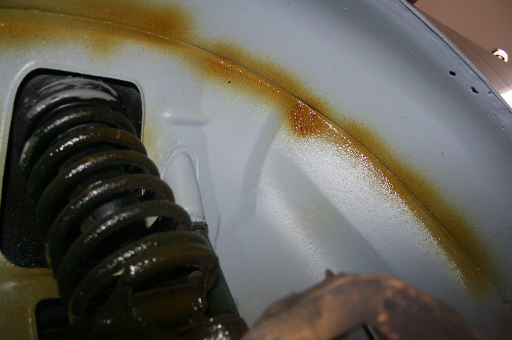

Eigentlich hat der Rostschutzanstrich sehr gut gehalten, nur an den diversen Stellen bzw. Radkasten wo Steinschlag auftrat wurde Rost festgestellt!
Leider ist mir voriges Jahr es nicht gelungen die Loisl zu konservieren bzw. unter den Tank nachzuschauen und eventuellen Rost entfernen dieses konnten wir noch rechtzeitig vor Wintereinbruch erledigen!
Dann der Freitag hätte ich eigentlich durchschlafen sollen da:
1. Ich mit den Elterns Auto einen Lackschaden verursacht habe.
2. Danach die Bohrmaschiene abgebrannt ist
3. Wagenhebel den Geist aufgegeben hatte.
4. Der Gummi von den Benzinrückleitung zum Tank kaputt gegangen ist(sehr spröde)
5. Die Hebebühne keinen Rührer mehr gemacht hatte
Dann gaben wir uns geschlagen, hatte keine Sinn weiterzumachen wer weis, eventuell sind wir dann Schuld wenn die Welt untergegangen wäre, deshalb lass mas lieber sein!

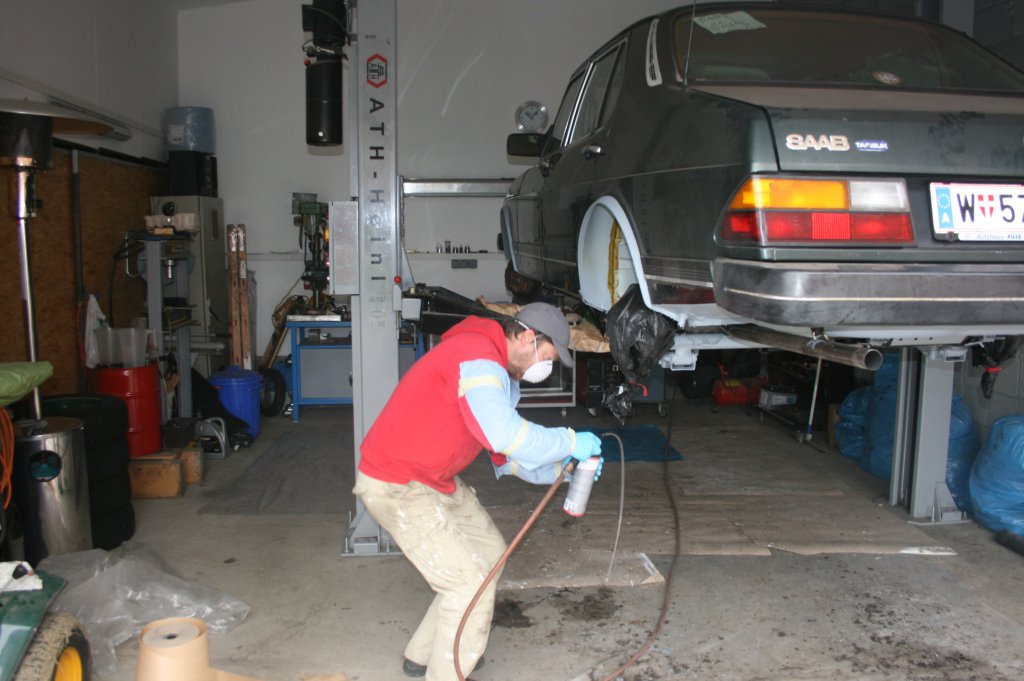

Der Tag danach ein ganz anderer, ich hatte einen Gummi aus dem Schlachtsaab ausgebaut, fuhr mit ihm zur Loisl und stecke das "goldene Ding" in die dafür vorgesehene Position und Bingo alles passte, auch der Tag!
Strick, strick, strick im Nu waren wir fertig ohne Probleme!(Wagenheber und Bohrmaschiene wurden entsorgt, Hebebühne wurde provisorisch geflickt)
Durch Zeitdruck konnte ich die Hebebühne nicht bis zuletzt nutzten und daher musste Mc Sanders am Grillplatz bei meinen Eltern zuhause aufgetragen werden.
Ging eigentlich ganz gut, bis das ich halt sowas noch nie gemacht habe und mit der einstellung der übrigens sehr gut funkionierenten "Big Ben" (kann ich nur empfehlen) noch so meine Probleme hatte, aber alles in allem war ich vom laaaanggem Wochenende sehr zufrieden;-)
So genug gequatscht Hier ein paar Bilder!

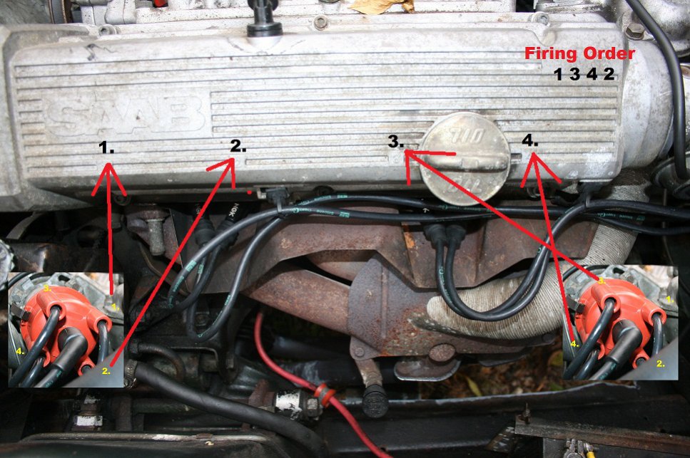

Ist nicht so das dies ein Problem darstünde da man ja den Verteiler verdrehen kann......aber was ist er wenn er schon am Anschlag ist????? Um der richtigen ZZP zu erreichen, müsste ich ihn noch weiter verdrehen was nicht geht, bzw. schon geht aber danach kann ich ihn nicht mehr Anschrauben:-( Ist bei einen Kontaktlosen Zündung der ZZP so oarg verstellt?
Wenn das nicht mehr mit Verdrehen erreicht werden kann sind die Zündkabel in der falschen Reihenfolge (jedes um eins versetzt) in der Verteilerkappe eingesteckt. Im Werkstatthandbuch von Saab gibt es eine Anleitung, wie man die Zündung korrekt "trocken" einstellt.
- Dreh den Verteiler in die Mitte des Verstellbereichs
- Kappe ab, freier Blick auf den Vereilerläufer
- Motor drehen, bis Zylinder 1 auf Zünd-OT steht
- Am Rand des Verteilers (wo die Kappe aufliegt) ist eine Kerbe, dorthin sollte der Verteilerläufer zeigen
- Kappe drauf und auf den "Ausgang" mit der Kerbe kommt das Zündkabel zu Zylinder 1. Die restlichen Kabel in der Zündreihenfolge (steht auf dem Ventildeckel) in der Drehrichtung des Verteilers aufstecken.
- Wenn das alles passt kann man den Motor zumindest anwerfen und dann mit Zündblitzpistole genau einstellen.
Irgendwie so war's - falls sich Fehler eingeschlichen haben bitte ich um Korrektur.

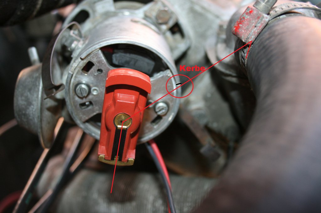

Danke für den Tipp:
Ich habe laut Haynes die Zündkabel so angeschlossen:
http://www.saab-cars.de/attachment.php?attachmentid=84167&thumb=1
Hier ein Foto vom Motorraum:
[ATTACH]59217.vB[/ATTACH]
Hier ein Foto von der Kerbe mit dem Verteilerfinger, dieser soll zur Kerbe Zeigen! Sprich ist dies dann gleich 1ter Zylinder OT?
Bei der Kerbe geht auch das Zündkabel weg zum 1ten Zylinder!
[ATTACH]59218.vB[/ATTACH]
Für mich schaut dies so aus als ob eh alles passt! bzw. verstehe ich nicht ganz was es sich mit dem 1ten Zylinder im Ot auf sich hat, bzw. warum muss ich die Verteilerkappe runternehmen und dann den Motor solange drehen bis der Verteilerläufer auf die Kerbe zeigt und dann die Kappe wieder drauf machen? Was macht das für einen Sinn? Ist es nicht egal ob der Verteilerläufer nun nicht zur Kerbe zeigt, aber das Zündkabel 1 von der Kerbe werg zur Kündkerze 1 geht? Verändere ich dadurch die Zündreihenfolge wenn ich nun den Motor weiterdrehe bishin zur Kerbe?
