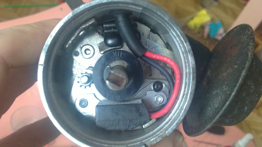

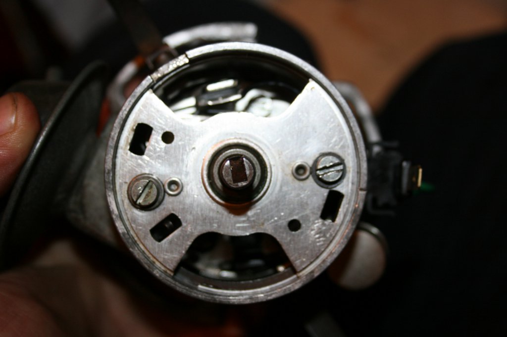

Verteiler die "Lösung"
und zwar folgendes, habe ja einen 2ten gekauft und somit konnte ich mich dem alten Verteiler widmen und siehe da nach einigem tüfteln die Lösung:
der Unterbrecher hat immer funktioniert bis ich den letzen "Deckel" raufgeschraubt habe, und als ich die 2 Schrauben anzog ging das Licht aus!!!!!!
So, etwas gelockert und das Licht ging wieder an, yessass das gibts ja nicht, dachte ich mir den ganzen Schei.. und dann ist eine Schraube zu lang.
Gleichzeit habe ich innerlich sehr über mich gelacht, das tat irsinnig gut und bin mit Selbsvertrauen gestärkt.
Weiter, eine von den beiden Schrauben ist zu lang,kurz mit der Feile drüber über die Schraube reingeschraubt, festgezogen und siehe da, das licht geht an und geht wieder aus!
Yhhuuuuuu, Verteiler funktioniert nun habe ich von dem guten Ding 2 Stk. zuhause;-)

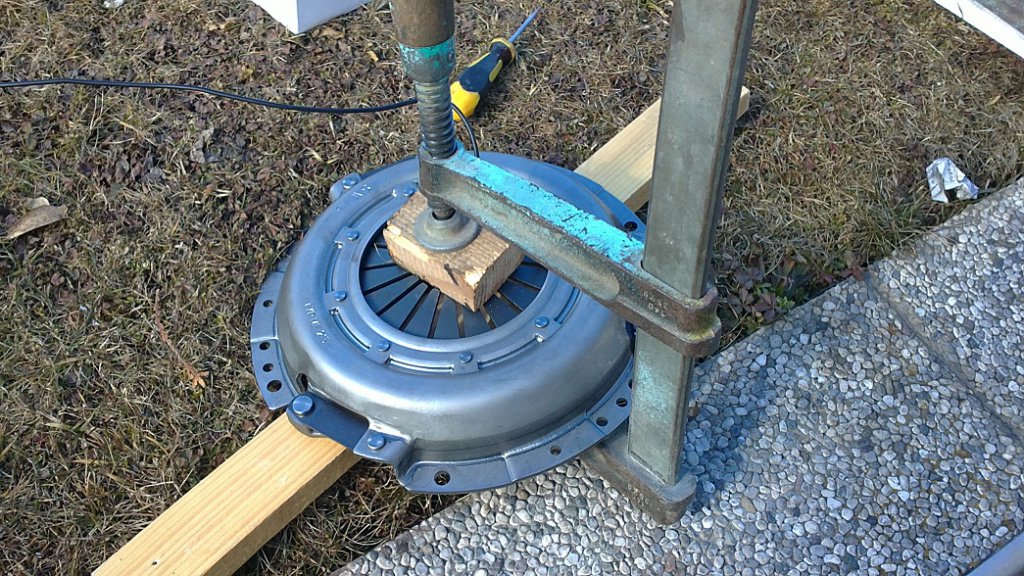

Nach einen kleinen Exkurs in die Kupplungsangelegenheiten eines Saab 900, mit Hilfe der Beiträge hier und im gelben Forum, das Ergebnis:
Nix wurde mit einer Stunde mit dem Austausch der Kupplung wie von Gerald erwähnt.
Musste die volle Palette an Mühsehligkeiten in Kauf nehmen(Fluchen, Nahe der Verzweiflung,Aggresionen), bis die Rettung (ein Blauer Radexpander) mich vom Kupplungstauschleid befreite.
Nachdem ich Motorhaube und diverse Teile entfernt hatte, bat ich meine Freundin die Kupplung zu betätigen um das "rote Elektrokabel" einzusetzen, gesagt getan. Die Leitung zum Nehmerzylinder abgehängt,die Schrauben gelöst, Primärwelle raus und siehe da zuwenig Platz um die Nehmerzylinder mit seinen dazugehörigen Habseligkeiten auszubauen!
Scheibe fehlen vielleicht 2-3mm, herumprobiert ob es doch nicht möglich ist.
Nein Gewalt möchte ich da nicht anwenden da vielleicht etwas ausgeschlagen wird und dann später nicht mehr dichtet.
Was tun?????
Die Kupplung ist zuwenig Vorgespannt das "Rote Elektrokabel" hat versagt(nach erfoglreichen Ausbau wurde das Elektrokabel nochmals vermessen statt 5mm warens nur noch 3mm, echt starke Vorspannung).
Das ganze nochmals retour Nehmerzylinder wieder montiert, entlüftet und nochmals von vorne. Diesmal mit einm 8 mm starken blauen Radexpander.
Und siehe da, flutsch war sie heraussen. Und flutsch war sie wieder montiert!
Echt eine feine Sache so ein Kupplungswechsel bei einem 900er!(dürfte ohne Startschwierigkeiten in einer Stunde machbar sein;-) ) aber wozu die eile!
