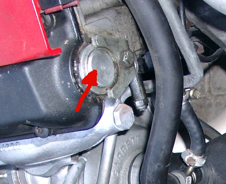

kannste ma vielleicht nen Bild von der Stelle machen?

Danke für die Antwort.Foto hab ich gemacht...wohin schicken?

da ist ein Bild. Sogar in meinem Zitat-Text....
Tja Luca, dann siehst Du offenbar mehr, als wir anderen hier. Rechte Problem & Bild nur für Mod's sichtbar?

Soweit man das auf dem Bild erkennen kann, is das nicht ganz harmlos.
Allerdings werden so schrauben nach 14 Jahren sich evtl. doch etwas bewegt haben.

ist in der Ecke nicht auch so ein runder Stopfen unter welchem sich eine Dichtung befindet, welche zu erneuern sein kann?:rolleyes:
ich meine diesen Stopfen..
Servus...
sagt der Sklave oder eben ein Franke.Unter dem Stopfen sitzt die Ventildeckeldichtung.Trotzdem danke für den Hinweis.
