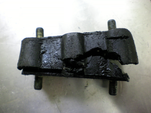

Na ja, ich würde zumindest noch prüfen:
Schaltsilentblock (Helfer Schalten lassen und von unten schauen ob das Ding seine Risse zeigt beim Schalten/Wählen, Deiner sollte schon den Eckigen haben - lässt sich leicht wechseln und kostet ca. 20€
Schalthebellage kontollieren - ist baujahrspezifisch, bei Deinem glaube ich sollte im 3. Gang ein 6mm Dorn in das Prüfloch fallen.

Schaltsilentblock kostet ca. 20€

Kannst Du auch selber bestellen: Flenner 09.6416 (eckig für 9000er und letzte Modelljahre 900er) 19,87€
Meiner war fertig, Schaltung war nicht wirklich schwergängig - ehr teigig. Könnte mir gut vorstellen das man da im fortgeschrittenen Stadium die Gänge mal zu kurz reinknetet.

wenn der Silent wie im Bild unten ausschaut = Glück gehabt :rolleyes:
