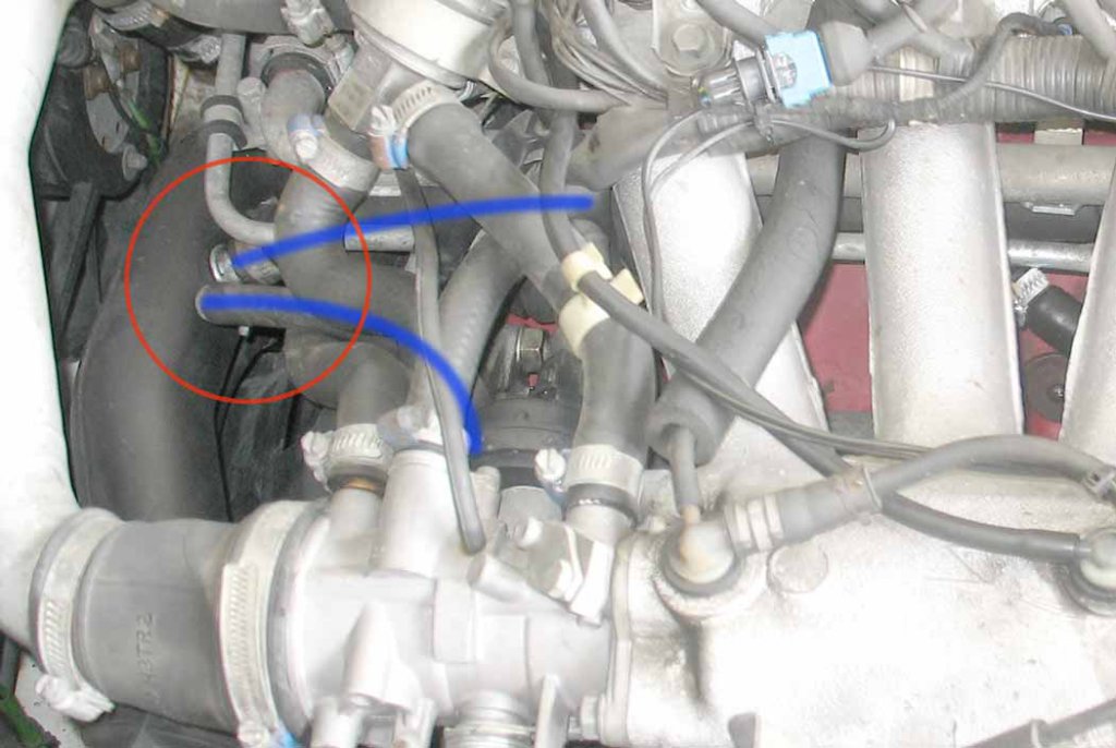

Diese zwei Schläuche, die in das Ansaugrohr vor dem Turbo an der selben Stelle rein gehen!!!! Ist der dünnere davon Wasserführend???? oder was?? Ich hab die Schläuche nicht abgemacht, aber beim Versuch dessen, ist mir das alles etwas feucht vorgekommen.
Einer davon führt tatsächlich (auch) Wasser. Hat mich beim ersten Herangehen damals auch gewundert. :rolleyes:

Vom B201 kommend, hab ich beim lösen auch nicht schlecht gestaunt damals.
Frag mich ebenfalls ob die Kühlwasserbeheizung der DroKla wirklich notwendig ist, beim B201 gehts ja auch ohne einfrieren o.ä.
Das Wasserrohr verläuft da im Schlauch der Motorentlüftung, um ein vereisen selbiger zu verhindern und biegt dann in Richtung DroKla ab. Hersteller, die sich in letzter Zeit die beheizte Entlüftung sparen wollten haben relativ viel in AT-Motoren auf Kulanz investiert - und bei meinem B201 ist die Drosselklappe deshalb nie eingefroren, weil sie auch beheizt war.
