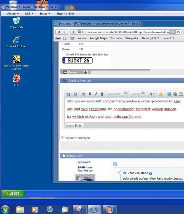

Ich krieg kein EPC auf meinen zwei windows 7 maschinen zum laufen. Installiert wunderschoen. Startet auch, aber der Ladebalken bleibt bei 100% mit Sanduhr stehen und in den Menues is nix auswaehltbar...
Vor einigen Jahren habe ich mich mal kurz mit der EPC-"installation" auf dem MAC beschäftigt.:rolleyes:
War mir zum umständlich und es geht auch ohne, ich schaue einfach ins Auto.:smile:
Dank Virtual Machine heute ja kein Problem mehr.
... und XP gibt´s alle Monate bei Ebay für 18,99 EUR inkl. Versand ....
Also unter Win7 32bit musst du nichts weiter tun als die Setup als Admin auszuführen und später die Programm .exe ebenfalls als Admin und am besten noch im XP SP3 Kompatibilitätsmodus....

Auf XP kein Problem,nur auf Windows 7 64-Bit läuft es nicht…deshalb hab ich noch ein Thinkpad T41…
Gruß,Thomas
Ein WIS hingegen gibt es für die (alten) 900er meines Wissens gar nicht. Daher wäre es mal interesant, was Du da tatsächlich gefunden hast.
Hat es irgendwann mal bei Ebay.uk gegeben. 2 cds mit ein paar (unvollständigen) Schaltplänen und ein paar handgedengelten Zeichnungen. War das Geld nicht wert...
...nur auf Windows 7 64-Bit läuft es nicht…
was ja nun schon x-mal widerlegt wurde. lief bei mir sowohl auf ner dose mit win 7 prof 64-bit, als auch auf dem mac - in einer vm - gleiches windows...
