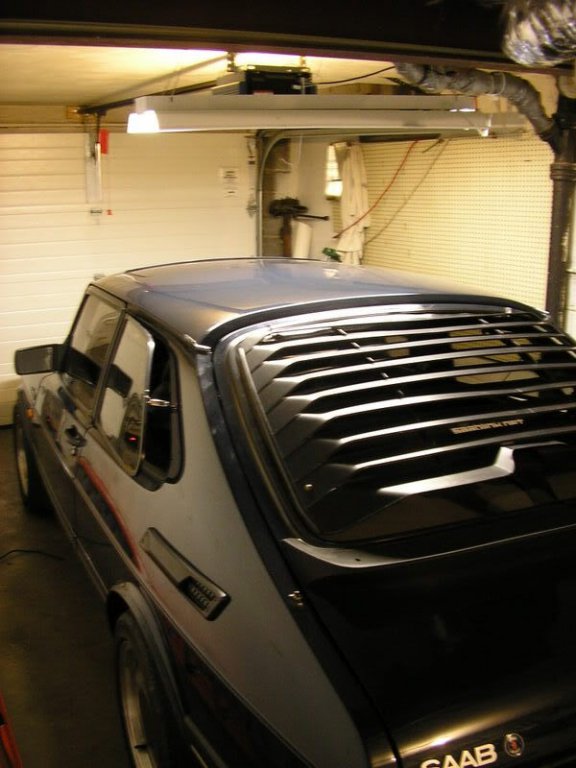

Mai 6, 201213 j Hallo leute, seit dem ich diese Heckjalousie gesehen habe, will ich so eine habe für mein 900ter. Nur wo bekomm ich die her???, kann man die noch "so" kaufen oder will von euch einer eine "los" werden bzw. hat noch eine übrig.?? Gruß Knom900
Mai 6, 201213 j http://www.saab-cars.de/verkaufe-teile/54890-ultra-seltene-gelegenheit-cc-jalousie.html

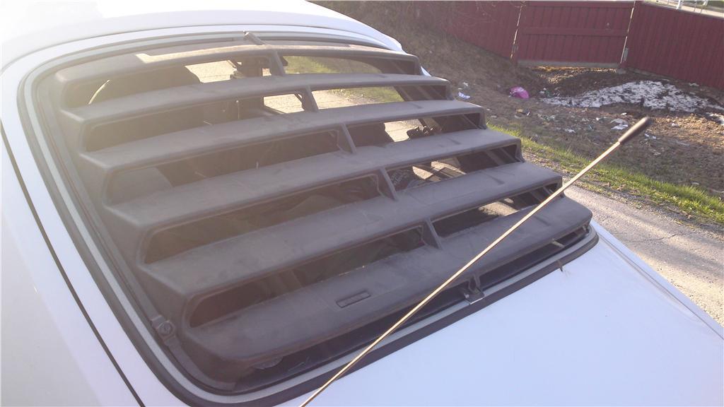

Mai 7, 201213 j http://www.saab-cars.de/verkaufe-teile/54890-ultra-seltene-gelegenheit-cc-jalousie.html Die gab's auch in schön. Was mir persönlich an dieser Variante nicht gefällt ist dieser NATO-schablonenmäßige SAAB-Schriftzug an den Seiten. Die originale Heckjalousie sah so aus: [ATTACH]62940.vB[/ATTACH] (Man beachte die Aussparung für die mittlere Bremsleuchte.)

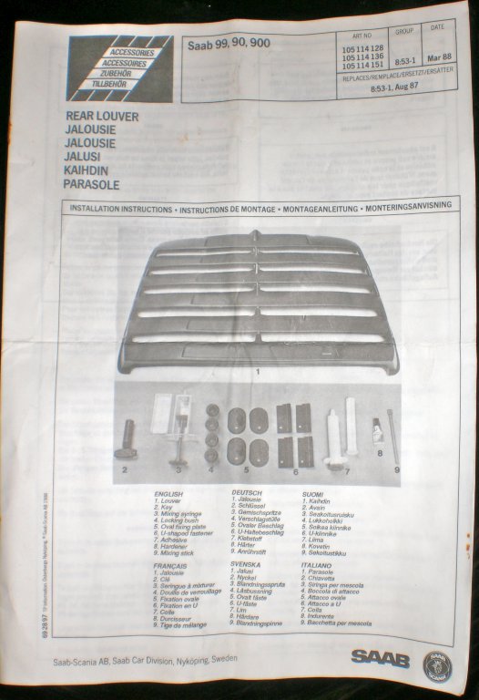

Mai 7, 201213 j Auch bei mir wartet so ein halbstarkes Teil seit ein paar Jahren auf den Einbau. Die Befestigung (der Kunststoff-Version) scheint nach wie vor unklar. Handelte es sich bei der Verriegelung um Plastikteile, die rechts und links auf die Heckscheibe geklebt wurden? Womit? 'ne einfache Maßskizze zum Selberschnitzen/-fräsen würde schon viel weiterhelfen... Ach ja: Ist so eine Jalousie eigentlich eintragungspflichtig?
Mai 7, 201213 j die Heckjalousien, die ich in meiner Jugendzeit verbaut hatte, waren mit flachen Plastikplätchen verbunden, die unter die Scheibendichtung geschoben wurden. Sind meistens nach Demontage der Jalousie vergessen worden...
Mai 8, 201213 j .......Die Befestigung (der Kunststoff-Version) scheint nach wie vor unklar. Handelte es sich bei der Verriegelung um Plastikteile, die rechts und links auf die Heckscheibe geklebt wurden? Womit?..... Da ich auch auf der Suche nach so einem Teil für meinen 99er Sedan bin, habe ich hier zumindest zwei Bilder die Aufschluss geben gesucht. http://www.saab-cars.de/attachments/99-90-900-i/94503-heckjalousie-aus-den-80ern-s-99-heck-2.jpg [ATTACH]62977.vB[/ATTACH] Bei gebrauchten Teilen fehlt leider meist das Befestigungsmaterial, wie schon erwähnt wurde. Geklebt wurde wohl mit ähnlichem Material wie bei den Emblemen. Es grüßt - WILLY

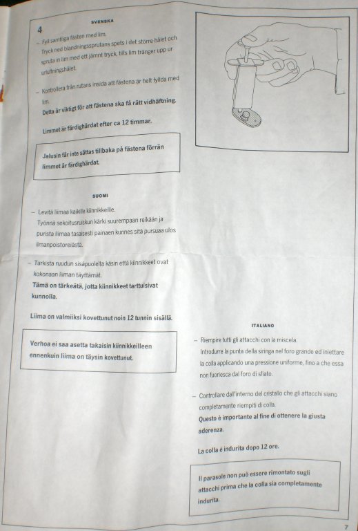

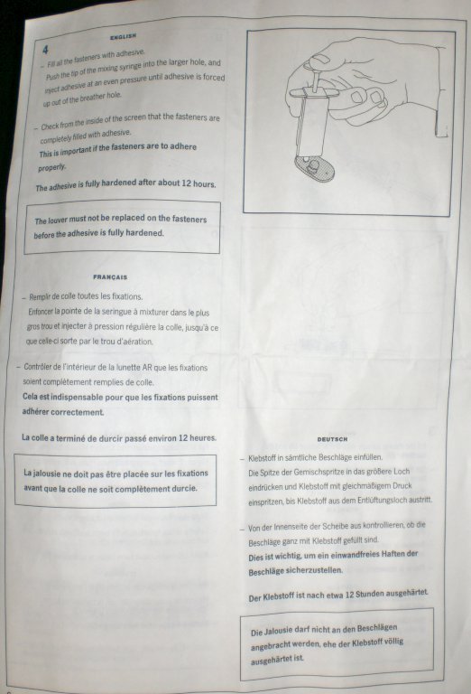

Juni 2, 201213 j Die Beschläge werden demnach mit Zweikomponentenkleber auf die Scheibe gebabbt. Wenn ich jetzt noch wüsste, wie die Beschläge für die Autoplast-Version aussahen... Wird wohl auf's Selberschnitzen hinauslaufen.
Juni 2, 201213 j @ibizanights Nochmals danke für die Bilder. Wie es aussieht, stammt meine Jalousie von einem anderen Zubehörhersteller (Autoplast); die Befestigung ist anders. Trotzdem war die Information, dass 2K-Kleber im Spiel ist, schon einmal hilfreich.

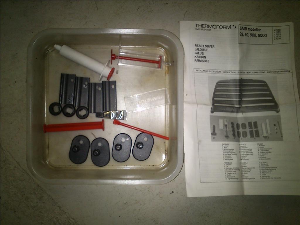

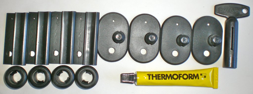

Juni 5, 201213 j [h=1]Jalusi till combi-cupe 99-900[/h] [ATTACH]63842.vB[/ATTACH] http://www.tradera.com/jalusi-till-combi-cupe-99-900-auktion_101135_157594202 Gruß->
Juni 6, 201213 j Und genau das ist die Autoplast-Version. Ich habe sie mit nur 5 Lamellen für den Sedan. Oben und unten wird mittig die Befestigung ins Scheibengummi gesteckt, Links und rechts ist je ein Befestigungsknöpsken, ähnlich einer Schlitzschraube. Wenn man auf den Bildern nur genauer sehen könnte, wie der zugehörige Beschlag auszusehen hat...
Juni 6, 201213 j @SAABOTÖR Auch an dich vielen Dank für das Bild. Es sind jedoch die Beschläge für die Thermoform-Ausführung (Danmark). Die Jalousie aus der Tradera-Auktion stammt - wie meine Jalousie - von Autoplast (Deutschland, falls mit der heutigen Firma identisch).
Februar 26, 201312 j Ich grabe das alte Thema noch einmal aus, da ich mich entschlossen habe, meine Heckjalousie doch zu montieren (auf den Steilschnauzer). Welchen Klebstoff sollte man für das Anbringen der Plastikhalter auf der Heckscheibe verwenden? Er sollte natürlich gut halten, sich aber auch rückstandslos später vom Glas entfernen lassen, was mir sehr wichtig ist. Kann da jemand einen guten Tip geben?
Februar 26, 201312 j Nimm 2-Komponentenkleber von Pattex, 3M oder einem anderen Markenhersteller (Endfest ist besser als Schnellfest!), der hält wenn Du vorher die Scheibe und die Halter gut reinigst und Du Dir vor der ersten Fahrt ein paar Stunden Zeit lässt. Ab geht das vom Glas mit einer scharfen Klinge immer. Ich habe vor 2 Jahren so eine Jalousie auf einem Autobahnparkplatz in der Nähe von Würzburg im Abfallcontainer entsorgt weil sie mir einfach zu affig war... ich bereue nichts!
