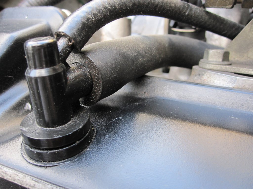

habe gestern mal wieder nen Blick in den Motorraum riskiert, um mir die Schläuche, Stecker und Dichtungen anzusehen. So weit alles wieder ok, nur 2 Dinge vielen mir auf.
1. Starker Rauch aus Öleinfüllstutzen

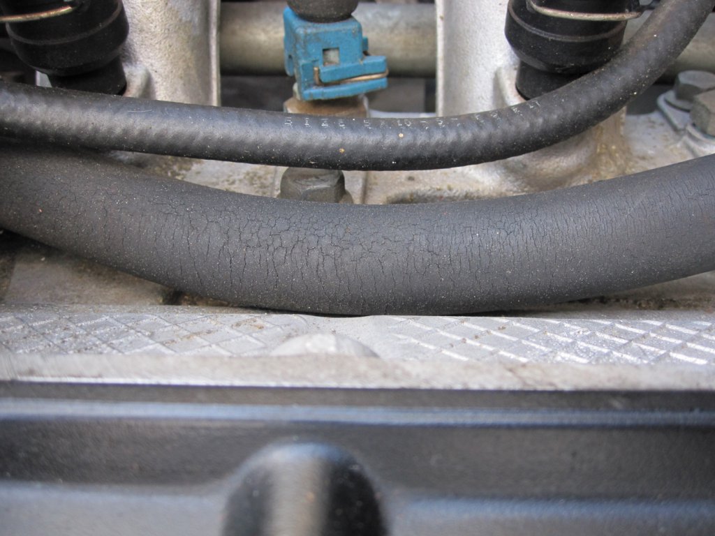

2. Poröser, nicht stramm draufsitzender Schlauch (siehe Foto)

1. Ist das mit dem Rauch „normal“? (kein Öl- oder Wasserverlust)
2. Was sind das für 2 Schläuche? (vom Ventildeckel abgehend)

1. In gewissen Grenzen: ja.
2. Öldampfabsaugung....:cool:
Wobei der Dickere auf den 2. Bild nur eine Isolierhülle ist, die kannst Du auch weglassen falls Dich die Optik stört.
Dieser "poröse" Schlauch in Bild 2 ist nur eine Ummantelung des eigentlichen Schlauches (normaler 4 mm U-Schlauch)....
Diese Ummantelung kannst Du eigentlich auch wegmachen...(ist eine Art Schaumgummi-Schlauch)

Hi Klaus,
darf ich daraus schliessen, dass ich durch erneuern oder festeren Sitz der beiden Schläuche mein Rauchproblem :bandit: in den Griff kriegen könnte?
Wie o.g. : Eine gewisse Öldampfbildung gibt es im Kurbelgehäuse immer.
Falls es bei GESCHLOSSENEM Ölmessstab-Deckel daraus qualmt würde ich - zusätzlich zur Gummibuchse im Ventildeckel - die darin befindlich Dichtung erneuern: # 55557303
Um den größeren Schlauch auf dem 1. Bild kannst Du auch eine kleine Schlauchschelle drum machen. Ist das der gleiche Schlauch wie der dicke auf Bild 2? (sieht mir nicht so aus...)
UIst das der gleiche Schlauch wie der dicke auf Bild 2? (sieht mir nicht so aus...)
Nö, der Dicke ist wie bereits o.g. der HÜLLschlauch des dünneren von Bild 1.
Eben....hätte mich auch gewundert....bei dem ist völlig Schnuppe, wie porös der ist. Diese habe ich bei mir alle bereits rausgeschmissen...
Es sind 2 getrennte Schläuche – auf beiden Bildern sind es die selben.
1 dünner und ein dicker Schlauch.
Sicher, dass der dicke auf Bild 2 der selbe wie auf Bild 1 ist?
Würde mich wundern...
