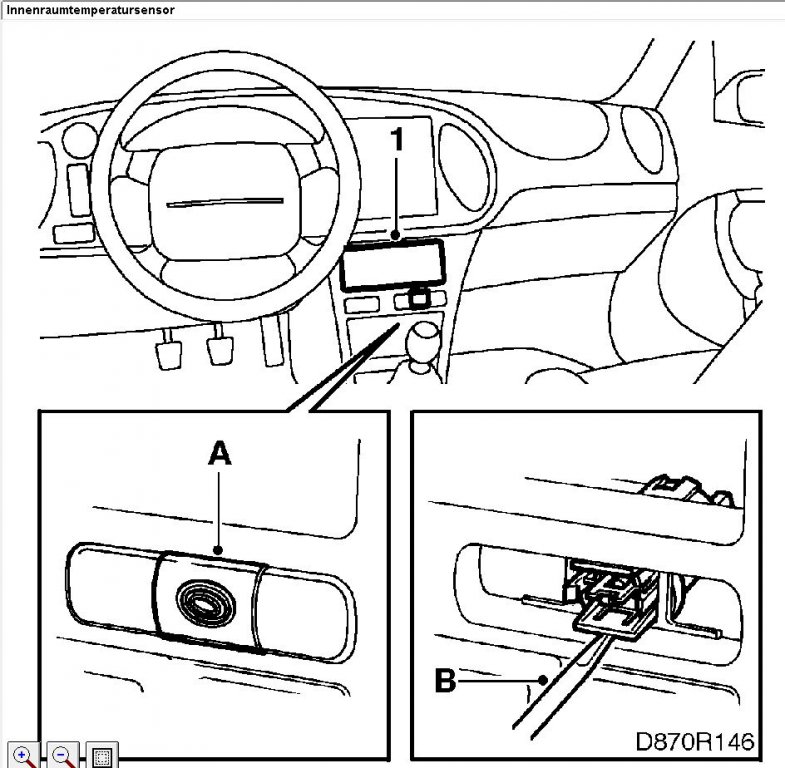

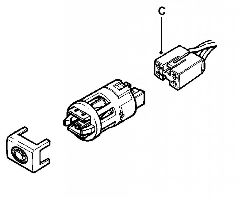

Temperatursensor der Klimaanlage.
Da ist ein kleiner Ventilator drin, der die Umgebungsluft ansaugt.
Einmal ausbauen, entstauben, einen Schuss Elektronikreiniger rein und dann ist wieder Ruhe für einige Zeit.

Also einer von euch beiden, oder gar ihr beiden ist hier im falschen Bereich.... mir ist kein 901 mit diesem Lüfter bekannt.... :tongue:
Sicher.
Aber im 900er?
der Name 9-3 mag verführerisch klingen......aber Rubrik und Angaben oben links sagen :Saab 900 / 92 Also nix mit Innenraumsensor.
