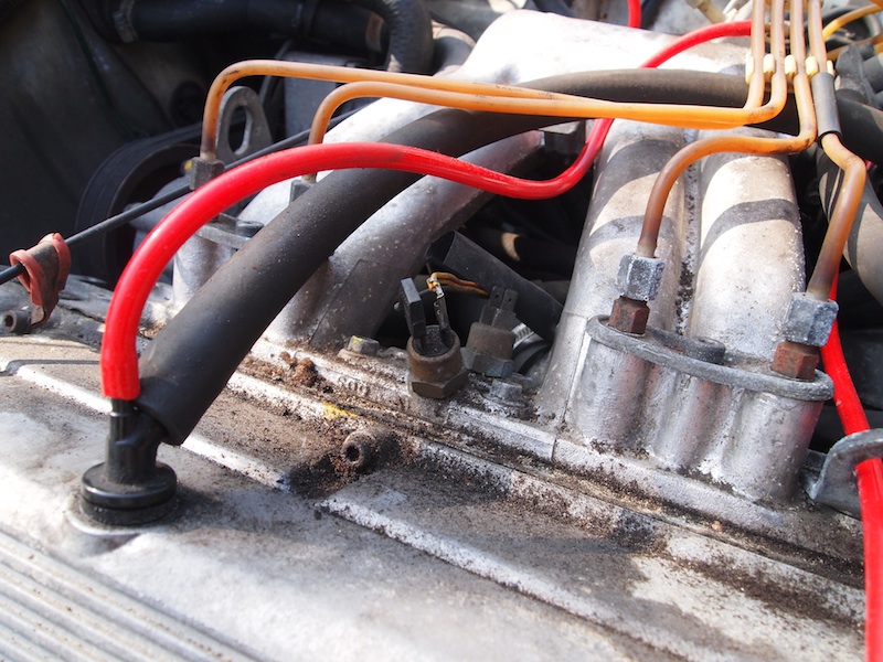

Wofür ist denn der nicht verkabelte Thermoschalter(?)? Fehlen die Kabel oder ist das eine "Vorrüstung"?
[ATTACH]61681.vB[/ATTACH]
Keine Ahnung. Aber mal ne ganz andere Frage. Vielleicht habe ich das überlesen... aber warum eigentlich Josephine? Und was hat Chris Rhea mit dem Auto zu tun? :smile:
