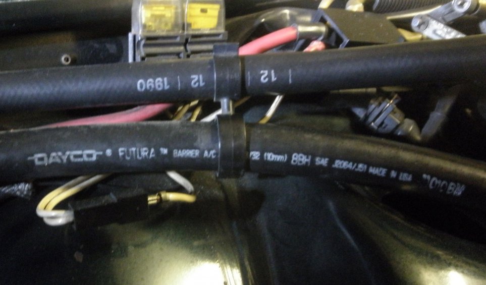

Danke Kuchen. Also muss ich bei den Schläuchen wohl aufpassen! Bislang habe ich bei Skanimport und Skandix nur von Sandenschläuchen gelesen. Oder ich probiers mal hier.... (siehe Aufdruck)
[ATTACH=CONFIG]80671[/ATTACH][ATTACH]57549.vB[/ATTACH]
Dayco - sehr gute stabile Ware. Die machen aber eigentlich nur die Gummischläuche. In den Staaten ist es üblich, bei Undichtheiten das Schlauchpaket zu einem Fachbetrieb zu bringen, der dann die Flansche wiederverwendet und nen neuen Schlauch aufpresst und vercrimpt, meisstens die Meterware von Dayco. Hab ich in meinem US-Cab auch - da wurden dann bei der Aktion gleich noch die R134a Servicefittinge eingelötet. Evtl auch die Lösung in D, wenn man einen Fachbetrieb auftreibt der sowas macht.
Danke. Das werd ich verfolgen.

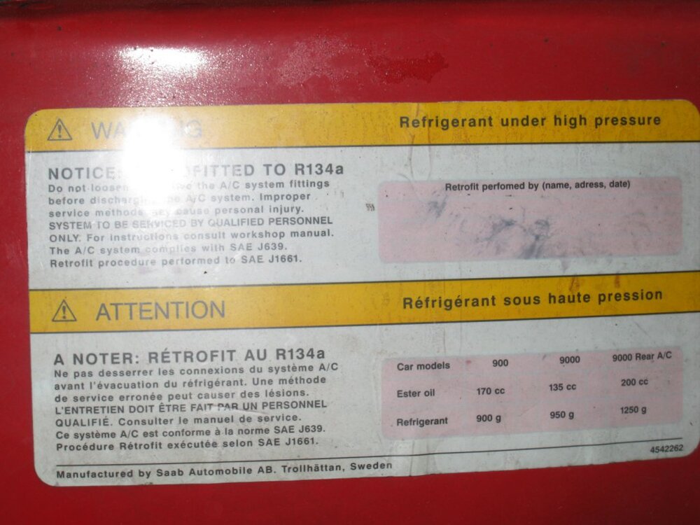

Umrüstkit...
Das ist doch der Kit, der passen müsste. Oder?
http://www.partsforsaabs.com/popup_large_image.php?pID=2349http://www.partsforsaabs.com/product_info.php?products_id=2349
Schläuche und Anschlüsse mit Seifenwasser einpinseln und schauen, wo es Bläschen gibt. Austauschen muß man beim Wechsel auf R134a: O-Ringe der geöffneten Verbindungen, Trockner, Kompressoröl, Nieder- und Hochdruckanschlußventil
