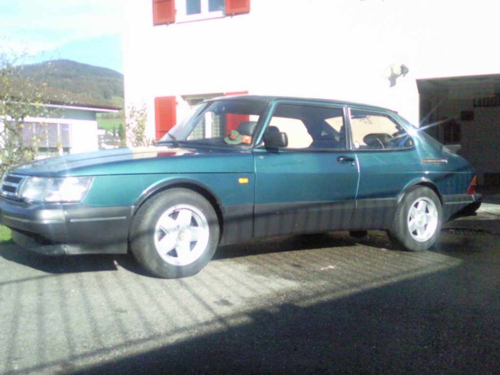

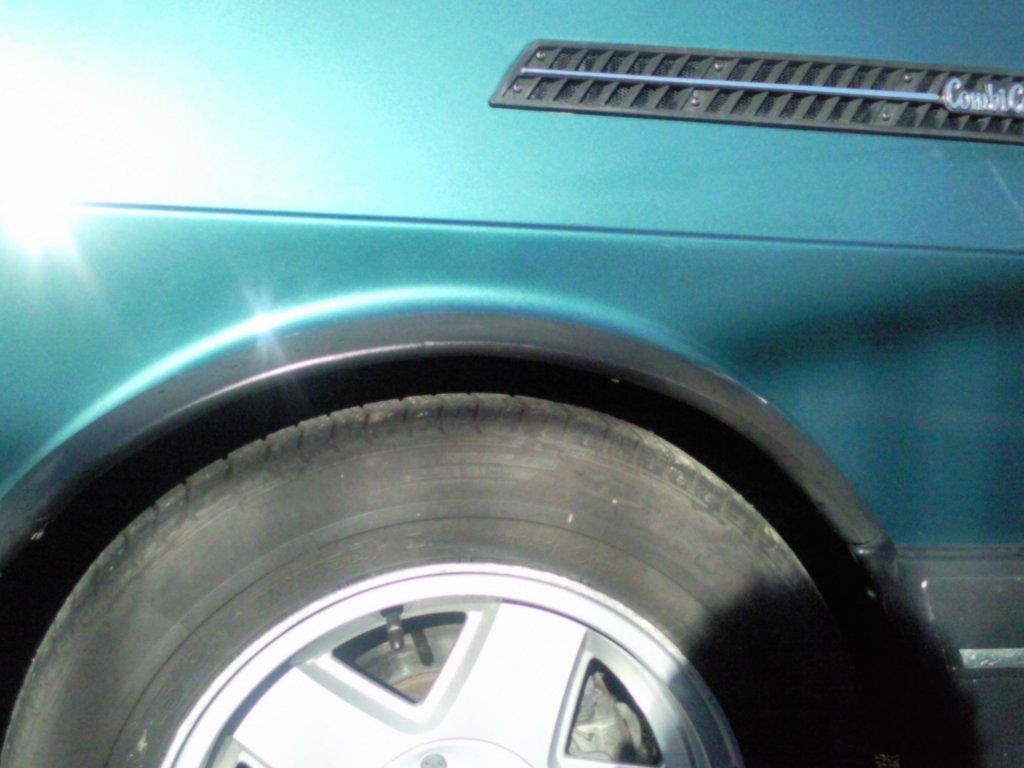

Ich hab diese 9000er Felgen mal mont., es sind 205er Breite und die schleifen hinten, vorne kein Problem,
orginal Felgen sind die Super Aeros mit 195er Breite
[ATTACH]51393.vB[/ATTACH][ATTACH]51394.vB[/ATTACH][ATTACH]51395.vB[/ATTACH]
jetzt die Frage:
soll ich 195er oder gar 185er draufziehen lassen, was ist möglich!
ich weiss das die Felgen nicht zugelassen sind, das weiss aber der Nette Herr von der Polizei nicht:redface:
und für den Tüv nehme ich dan die Orginalen :biggrin:
jetzt die Frage:
also auf dem Foto von Dir sind 195er aufgezogen :eek:
ich versteh daher die Fragestellung (noch) nicht ganz :biggrin:
http://www.saab-cars.de/attachment.php?attachmentid=64041
und dann auch noch 65er Querschnitt :eek:
Sorry Leute, dat war ne Verwechslung, auf dem CV sind 205er drauf, das ist aber auch nicht Tiefergelegt,
was ist mit diesen Felgen möglis, so das sie nicht streifen, bin nich so der Reifenexberte!

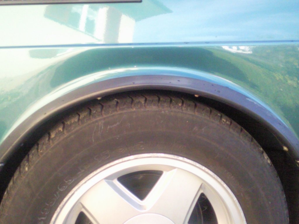

Ich hab diese 9000er Felgen mal mont., es sind 205er Breite ...
Warum, bitte, steht dann im dritten Bild klar lesbar 195/65 drauf?
Das sind 195er. Aber mit, für den 900er, falschem Querschnitt. Sind CS-Räder. Der 900er braucht (als grobe Regel) einen um 5 geringeren Querschnitt, als der CS.
Dürften 6,5J sein, denke ich mal. Oder 7er? Ansonsten wäre in jedem Falle noch interessant, was die Dinger für eine ET haben.
