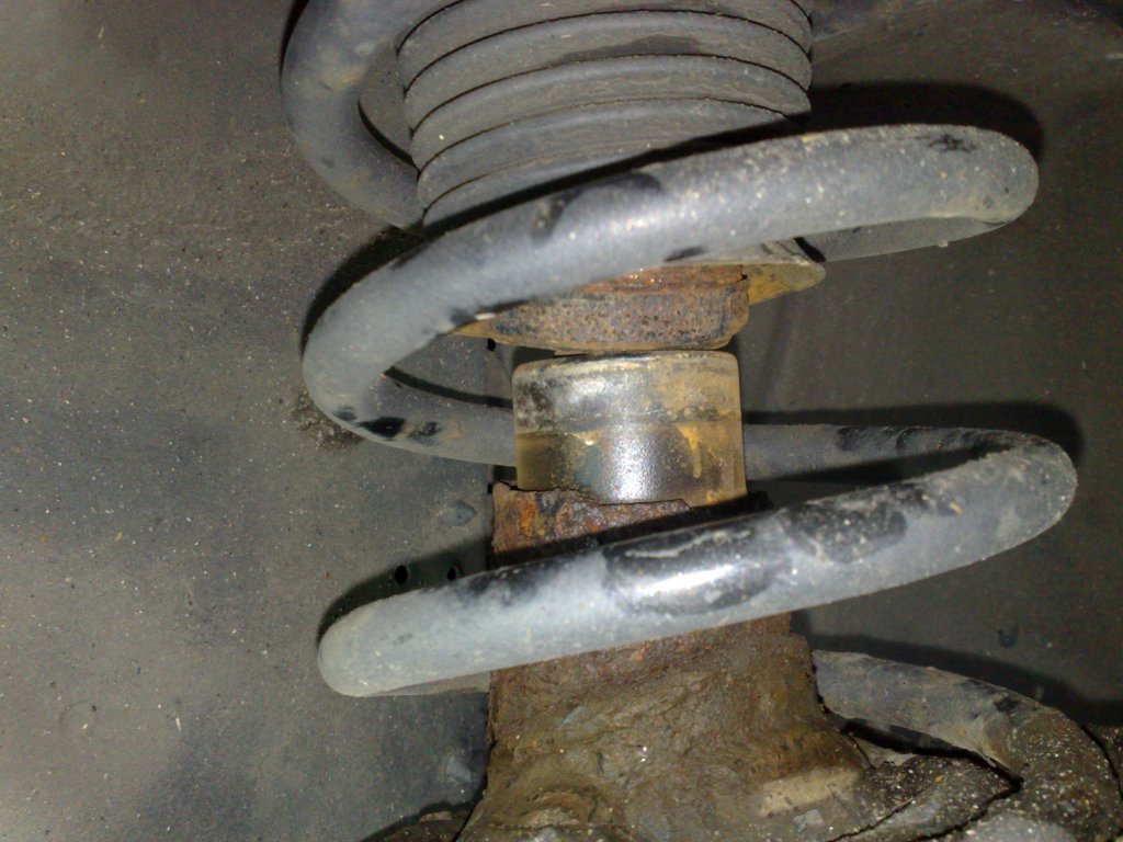

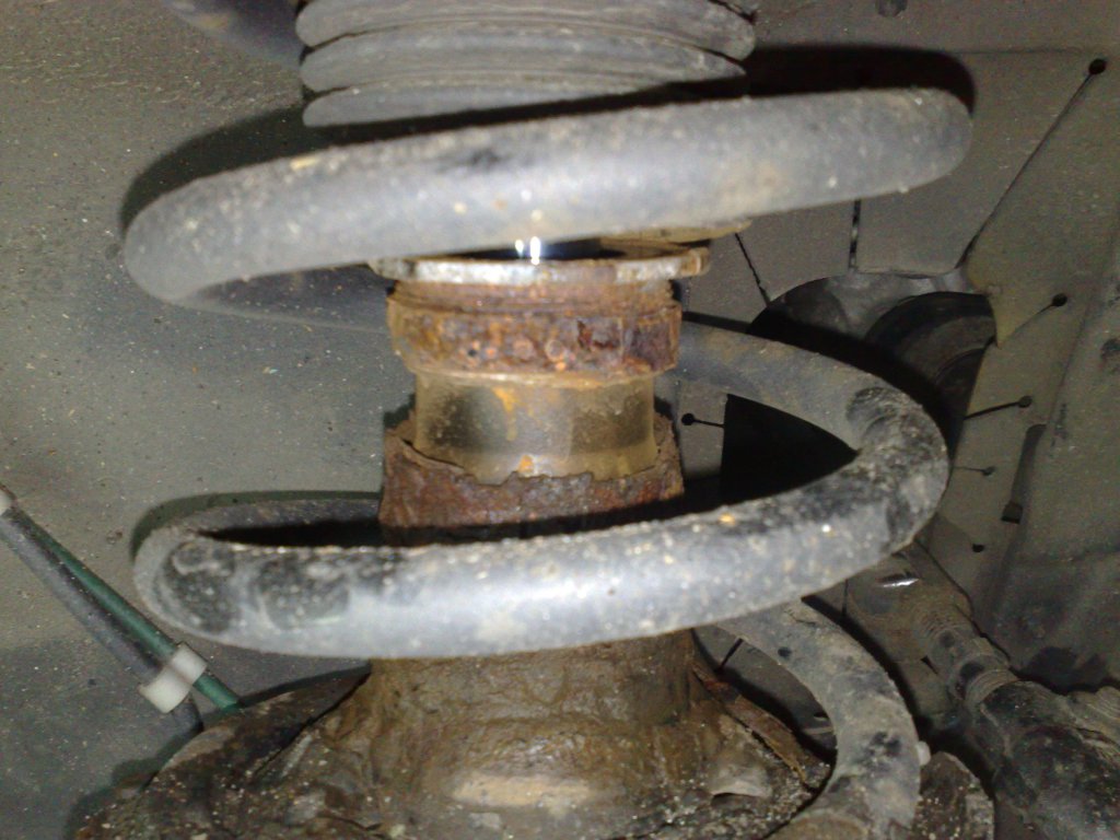

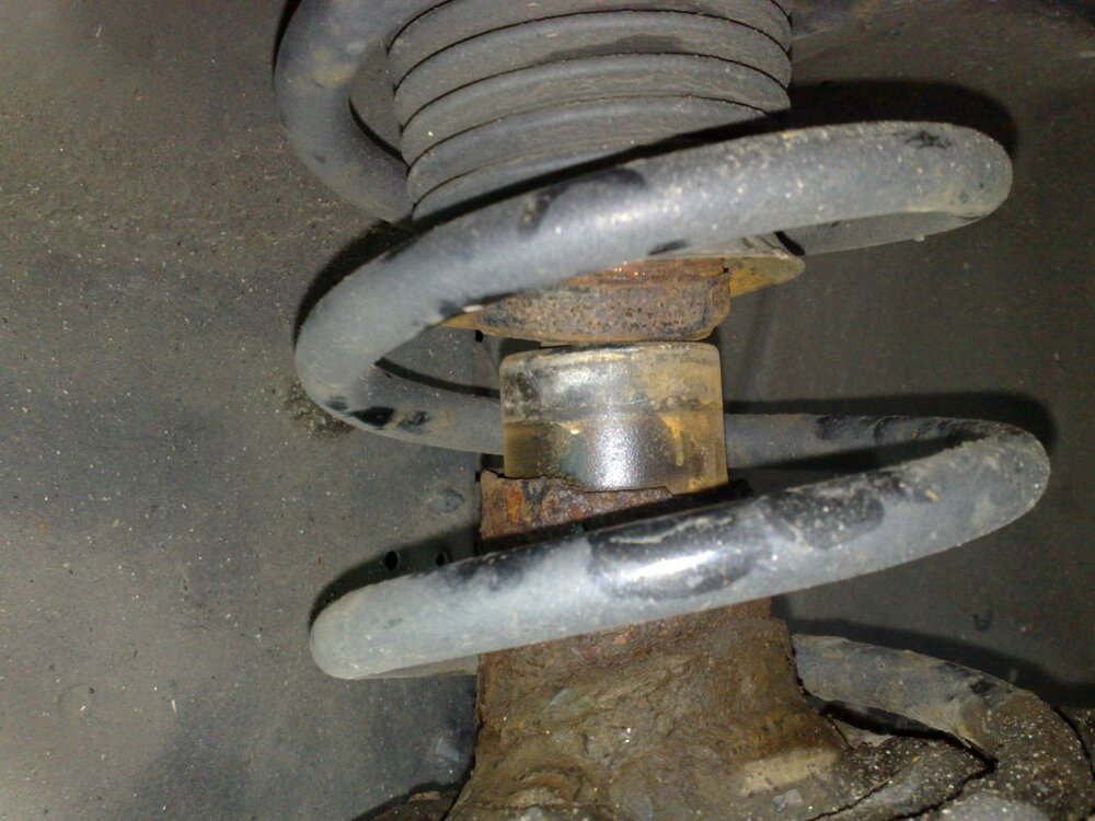

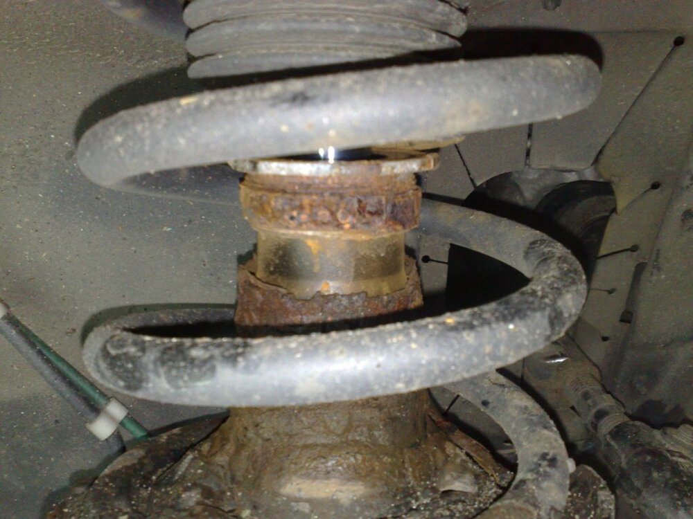

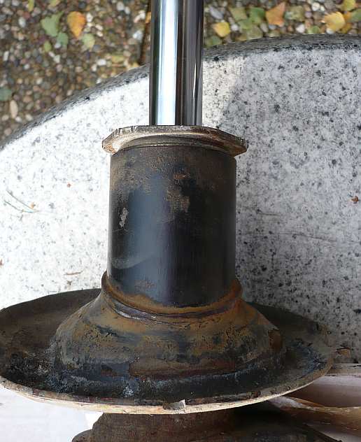

Hallo zusammen,
bei mir ist nun das Federbein (Fahrerseite) gebrochen. Hat alles mit einem "knacken" beim starken einlenken begonnen. Und hat sich schnell verschlimmert bis es schon bei normaler Fahrt und kleinen Unebenheiten mächtig am "bollern" war. Hatte zuerst gedacht es wäre das Domlager oder sonst irgendein Gelenk/Buchse.
Habe aber eben den Wagen aufgebockt und mal geschaut. War direkt sichtbar.
[ATTACH]50099.vB[/ATTACH][ATTACH]50100.vB[/ATTACH]
Laufleistung: 127tkm
Hat schon mal jemand die Reparaturlösung von Speedparts oder Heuschmied angewendet? Wäre über Erfahrungsberichte sehr dankbar. Würde nämlich gerne diese Alternative anweden!
Also wer das schonmal gemacht bitte mal Bescheid geben!
Grüße
Bastianhttp://www.saab-cars.de/images/misc/pencil.png
Ich kann Dir zwar nicht Deine Frage beantworten und Du darfst mich gern als Klugscheisser bezeichnen, aber an Deiner Stelle hätte ich bei diesen spürbaren und hörbaren Abnzeichen vielleicht etwas rechtzeitiger etwas getan... Ich finde das recht leichtsinnig. Kaum auszudenken, wenn Dir so etwas bei hoher Geschwindigkeit auf der Bahn passiert. Du gefährdest damit nicht nur Dich, sondern auch alle anderen Verkehrsteilnehmer in Deiner Umgebung.
Sorry... mir ging das beim Betrachten der Fotos so durch den Kopf und ich wollte es loswerden. Tut mir leid, wenn ich Dir nicht auf Deine Frage antworten kann.
Wie gesagt. Es hat mit einem leichten "knacken" angefangen. Was ich nicht direkt als Verkehrsgefährung deklarieren würde. Da ein leichtes knacken bei einem Saab schonmal auftritt und alles sein kann! Dann ist es schnell schlimmer geworden (innerhalb von 2 Tagen) Und nun habe ich ja auch dabei geschaut und den Fehler gefunden! Bin also nicht wochenlang damit rumgefahren!
Aber deine Bedenken sind natürlich in Ordnung. Es gibt schließlich viele "nicht Straßenverkehrstaugliche" Autos die sich trotzdem auf den Straßen bewegen.
Ok, wenn das in einem so kurzen Zeitraum geschah, dann Asche auf mein Haupt. Das klang für mich dem ersten Anschein nach etwas anders... aber manche Defekte sind natürlich schneller da, als man gucken kann. Wobei die Fotos doch so gammelig erscheinen, dass man da vielleicht doch schon eher hätte drauf kommen können. Sei´s drum... wenigstens siehst Du das Gefährdungspotential ähnlich und fühlst Dich nicht durch meine Kritik auf den Schlips getreten. Das finde ich sehr gut.
Von einem reperatursatz würde ich bei diesem schadensbild absehen. Ist eine frage der zeit, bis der zweite fällig ist....
Im marktplatz stehen öfter schlachtungen an.... günstiger, erfüllt den selben zweck und evtl. die langlebigere variante...
Grüßle Kai
Na ja, ob der Rep-Satz Sinn macht hängt eigentlich nur davon ab, wie der Zustand des Teiles ist, der erhalten bleiben muss. Spricht also erst mal nix gegen. Die aus Schlachtungen sind ja auch nicht neu und sollten auch entrostet und konserviert werden.
Davon mal abgesehen ist der Schaden nicht sonderlich gravierend hinsichtlich Fahsicherheit. Klar sollte man so was baldigst beheben. Aber der Stoßdämpfer steckt erst mal weiterhin in der Federbeinhülse. Nur die Dämpfungswirkung wird zum Teil aufgehoben, da der Dämpfer nach oben frei ist. Von daher wäre ein weit regelmäßigerer Test der Dämpfer viel wichtiger, denn deren Versagen kündigt sich nicht mit Geräuschen an. Also ab in die Werkstatt (selbst oder käuflich sei mal egal) und das Problem beheben. Den alten Dämpfer würde ich als Ausrichthilfe zum Anpunkten benutzen wenn du das Rep-Kit einsetzt.

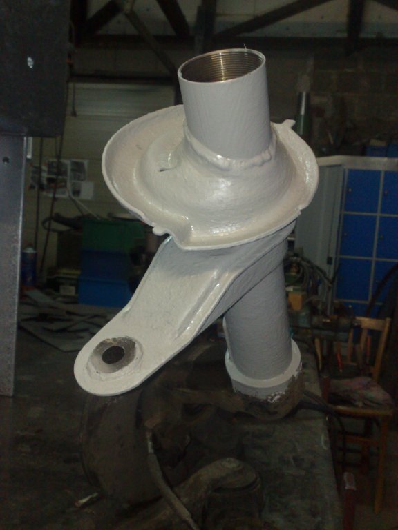

Hatte leider keine Zeit hier aktuelles zu berichten.

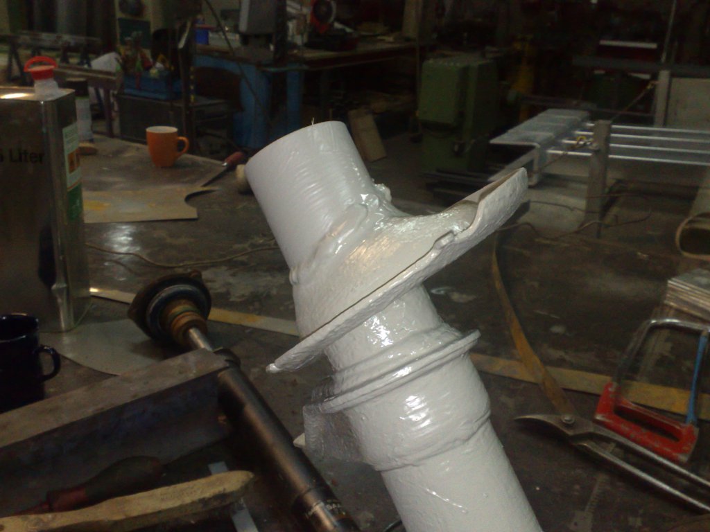

ich konnte aus zeitlichen Gründen vorerst "nur" die defekte Seite austauschen. Was allerdings gut funktioniert hat. Natürlich viel Arbeit aber alles machbar.
Habe den Reparatursatz von Heuschmied eingesetzt, passend abgelängt, verschweißt, grundiert , 2K-lackiert!
Habe nur ein Bild nach dem auftragen der Grundierung geschossen:
[ATTACH]50316.vB[/ATTACH][ATTACH]50317.vB[/ATTACH]

Hey Basti,
sieht ja super aus!!
Deiner Sig nach hast du ja auch das richtige Equipment zur Verfügung. Aber warum nicht in schwarz? Da schaut doch jeder Prüfer dann dreimal hin.
Das war die Grundierung, habe das Federbein danach noch mit schwarzem 2K-Lack behandelt, nur leider vergessen ein Foto zu machen.

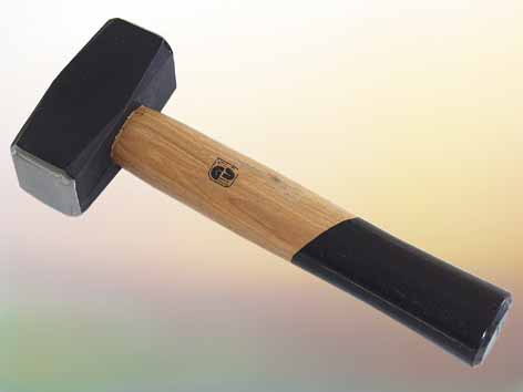

am besten du nimmst 2 feustel, einen hälst du fest am anderen ende gegen den Achsschenkel und mit dem anderen feustel schlägst du.
alles andere wie oben @ troll beschrieben. zuvor solltest du aber die koppelstange (stabi) lösen, vorsichtig reißen gern ab !!
Das Rohr od montiereisen schiebst du von vorn über den querlenker richtung unterfahrschemel oder holm od traverse.
Durch das sogenannte sprengen mit den beiden feustel, löst sich das traggelenk vom achschenkel.
