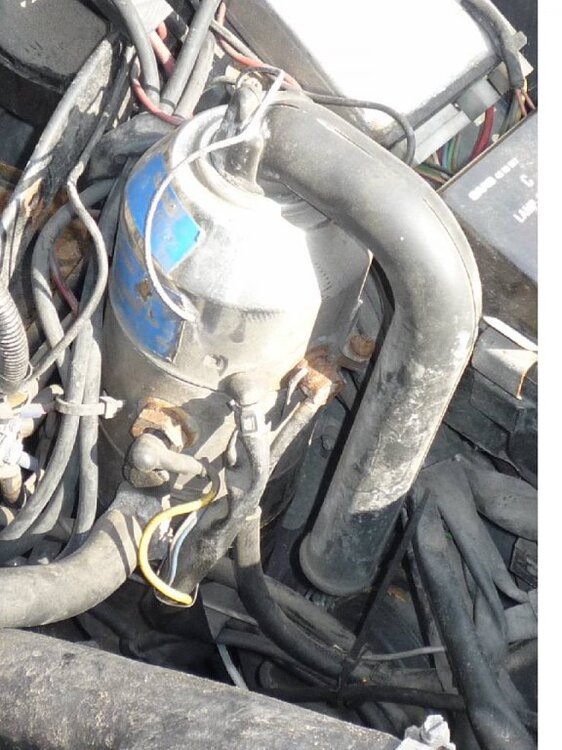

immerhin 60% einer benzinbetriebenen Standheizung... nicht übel. Warum nicht genauso einbauen wie eine "normale" Standheizung? Schlauch vom Motorblock zum Innenraumwärmetauscher unterbrechen und dazwischen die Heizung. Die origanle Heizung wurde in einem speziellen Halter angebracht, der direkt vor der Batterie saß und an dem wiederum - jetzt ein Stückchen weiter vorne im Motorraum - der Sicherungskasten befestigt war. Damit bei laufendem Motor das Wasser nicht auch dort hindurch muss, evtl mit Rückschlagventilen arbeiten, wie es Saab damals mit der originalen Webasto Thermo-Top T empfohlen hatte...

Bei allen Autos, die mir bisher begegnet sind, war die Standheizung vor dem Wärmetauscher angeschlossen, und der Motor nach 30 Minuten Heizdauer dennoch betriebswarm. Die 3 kW liegen in der gleichen Größenordnung, also würde ich da kein Problem sehen. Außerdem kommt man an den Zulaufschlauch leichter dran... :rolleyes:
