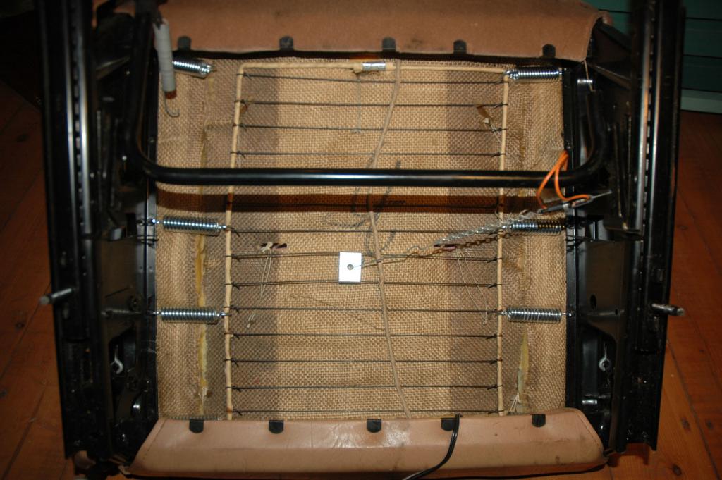

Nur bin ich mir mit der Position nicht sicher. Muss die nicht weiter nach vorne? Ist die falschrum?
vorne
[ATTACH]50626.vB[/ATTACH]
hinten
Genau, das meinte ich mit dem Flaschenzugprinzip.
Also ich habe sie andersrum eingebaut und sie passt sehr gut. Du musst sie wohl oder übel nochmal ausbauen...
Achso, ich dachte Stange als Rolle usw.... ach egal. Hat ja geklappt :-)
Hab sie jetzt gedreht - sitz perfekt.
Danke!

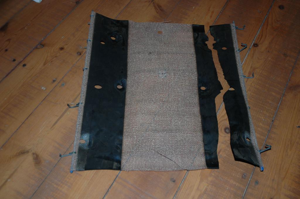

Seid mal froh, dass ihr nicht die "alten" Matten habt. DAS ist ein Gewürge :mad:
"Alte!" Matten? Meinst Du die Gummiwindel, die da drin war? Hab' mich schon gefragt, wie man die ohne Schaden an Leib und Leben da raus oder rein machen will.....

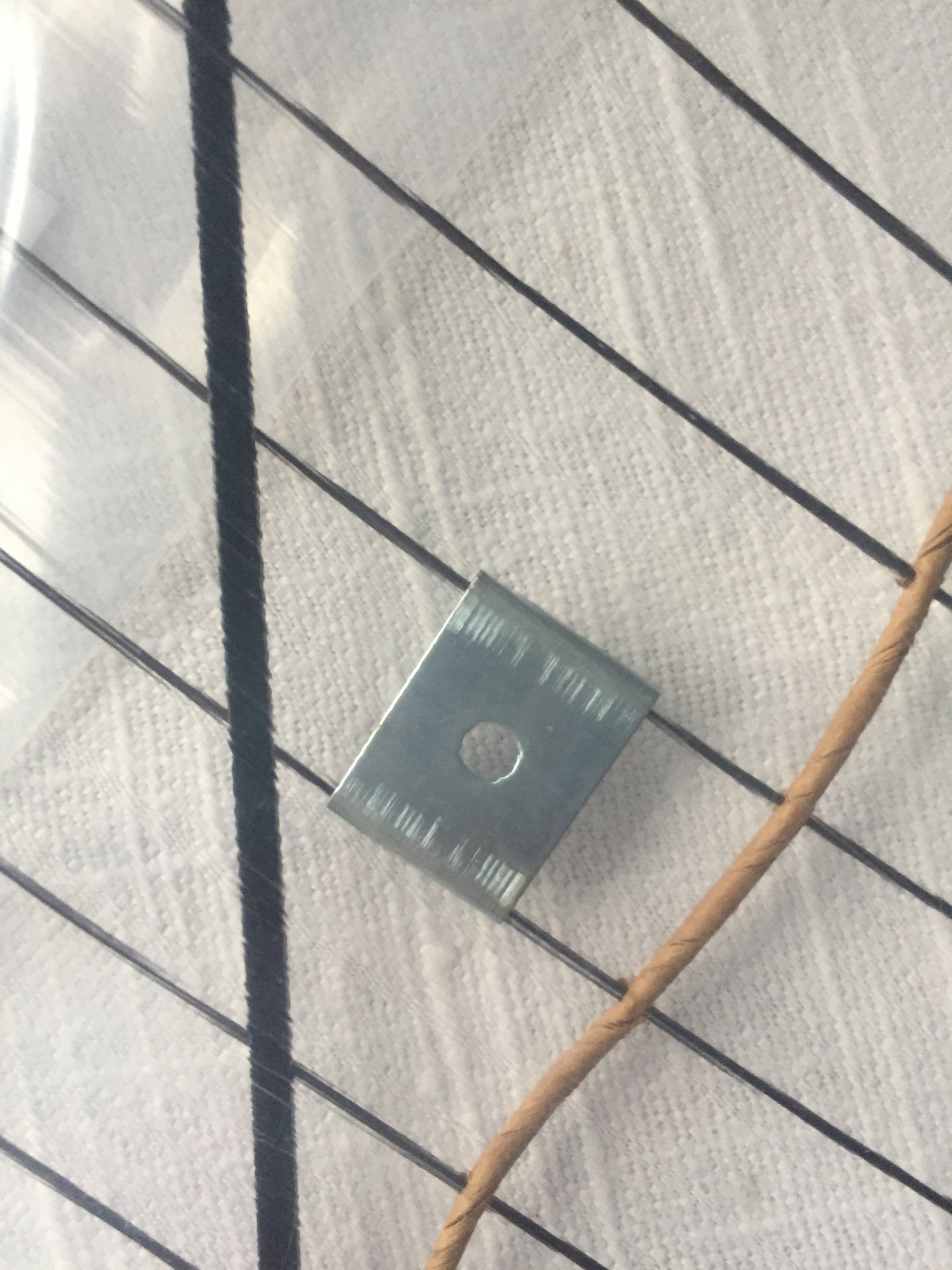

Habe heute das zweite mal bei einem 99 die Sitzmatte getauscht, mittels Reepschnur und Schraubendreher als „Knebel“ ganz gut geklappt (dennoch eine knappe Stunde dazu gebraucht).
Meine Frage ist nur: wie montiere ich den Sensor für den Gurtwarner (die Kunststoffeinheit mit kleiner Kette und Kabel)? Leuchtet auch dann, wenn niemand rechts sitzt.
Danke und Grüße,
Martin
Danke und Grüße,
Martin
Die Kette muss gespannt sein und der Kontakt "gezogen"..

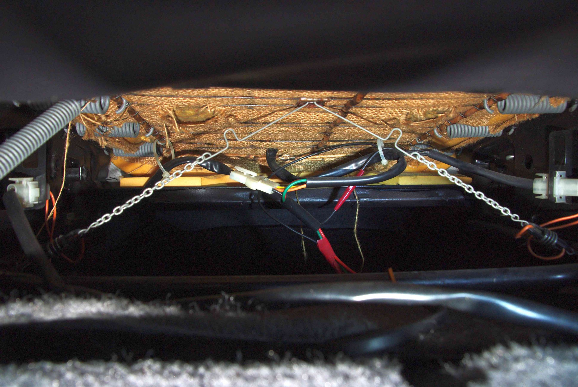

Keine Ahnung ob`s hilft, aber so sieht es beim 900 aus. Vielleicht ist das System ja das Gleiche.
Da ist es wie turbo9000 schreibt, bei unbelastetem Sitz so straff gespannt das der Kontakt auseinander gezogen ist.
Wenn das Metallteil in der Sitzmitte ist sieht es zumindest so aus wie auf dem 900er Bild oben.
Eben, ist doch offensichtlich.:smile:
