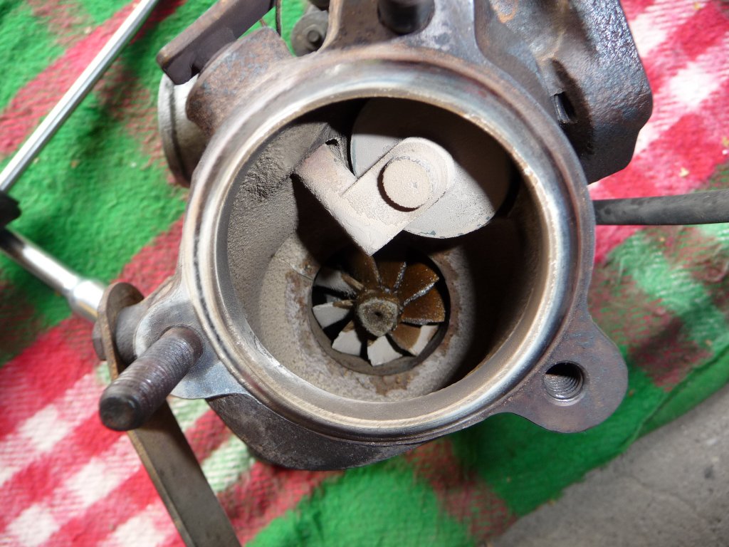

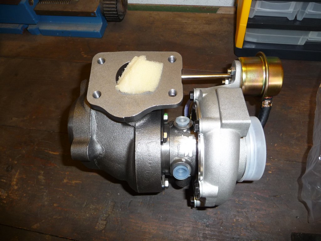

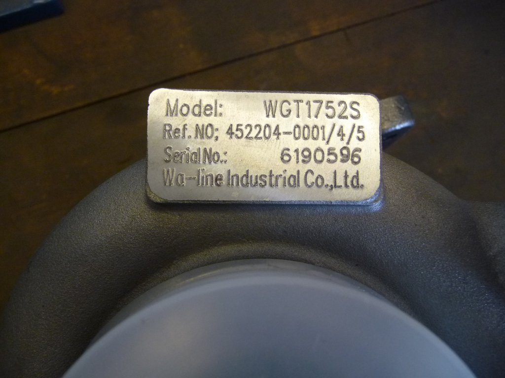

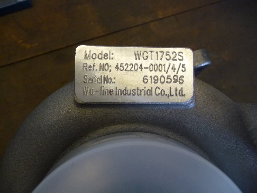

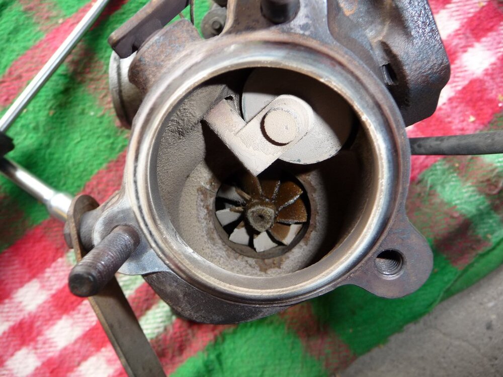

Im Anhang sind mal einige Fotos vom neuen und vom alten Turbo incl. Typenschild.

Hallo Storchhund,
der Lader sieht aus, als wäre es ein Nachbau GT17 aus Fernost.
Wobei das natürlich das Problem nicht löst.
Ob das APC Ventil nun schaltet oder nicht - der Turbolader sollte definitiv bei einer geringen Belastung (so wie du schreibst) nicht rot glühen.

War der Lader ein ebay-Schnäppchen?
Was ist das für ein Hersteller:
http://www.wa-line.com/ ??
Dieses Logo von der HP gefällt mir am besten: Ein Häschen, das sich die Augen reibt oder blutige geschwollene Schrauberhände, was soll das sein?
[ATTACH]50891.vB[/ATTACH]
Und dann als Copyshop noch schreiben: "We're not clone, we're creator!" Hammerhart :rolleyes:

Siehe Bilder des Turbo-Typenschilds.
Dass der Nachbau nicht die gleiche Güte wie das Original hat, ist naheliegend.:smile:
Ich bin eher an der genauen technischen Ursache des Fehlverhaltens interessiert.
