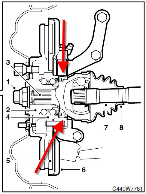

Der ABS Kranz, sitzt der auf der Antriebswelle selbst? Und wie ist der befestigt?
Ja, die Welle hat Spiel. Ich habe es sowohl in angehobener Position als auch wenn der Wagen auf dem Boden steht. Somit wird das äußere Gelenk hin sein.
...der abs kranz sitzt nicht auf der welle, der sitzt auf dem äusseren antriebsgelenk und ist dort aufgepresst...
:biggrin:
der ABS-Ring ist aufgeschrumpft, und zwar direkt am äußeren Gelenk
(mit viel Gefühl und Spucke sowie ein wenig Glück kann man den umbauen)
http://www.saab-cars.de/attachment.php?attachmentid=62844
edit sagt .........2 slow
Heisst der nicht Seegerring (gesägt wird da höchstens zum Gewalt behaftetem Entfernen)
Wenn, dann heißt das Wellensicherungsring....
Edit: oder Nutenring, wobei man sich dabei auch nicht verschreiben sollte.
(Korinthenbär Modus ein) Ein Seegerring ist aber auch ein Wellensicherungsring,wenn auch hier m.W. nicht verbaut. (Korinthenbär Modus aus)

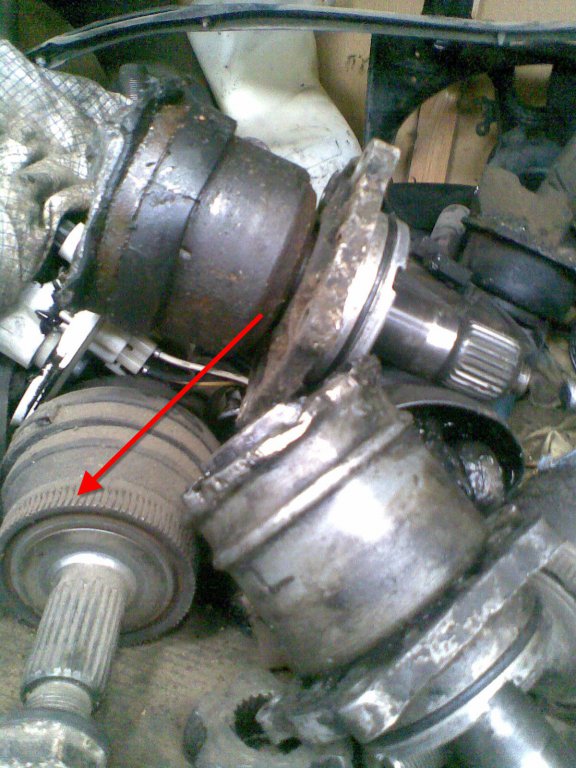

bin grade über ein Foto von AW und Topf "gestolpert", :redface:
hier im Alteisen versteckt die Antriebswelle samt Zahnkranz vom ABS (hier schon ein wenig deformiert) :cool:
http://www.saab-cars.de/attachment.php?attachmentid=62992
Alte ABS Ausführung. Paßt nur bis MY 89....
ist der ABS - Zahnkranz etwa bei der neuen ABS-ausführung an anderer Stelle montiert ? :cool: :eek:
... Nein, natürlich nicht ..... :tongue: :biggrin:
denn das war ja eigentlich gefragt ....... :smile: ... vor der Story mit den singenden Säeeger®ingen :cool:
und deswegen auch das Bildchen :rolleyes:
