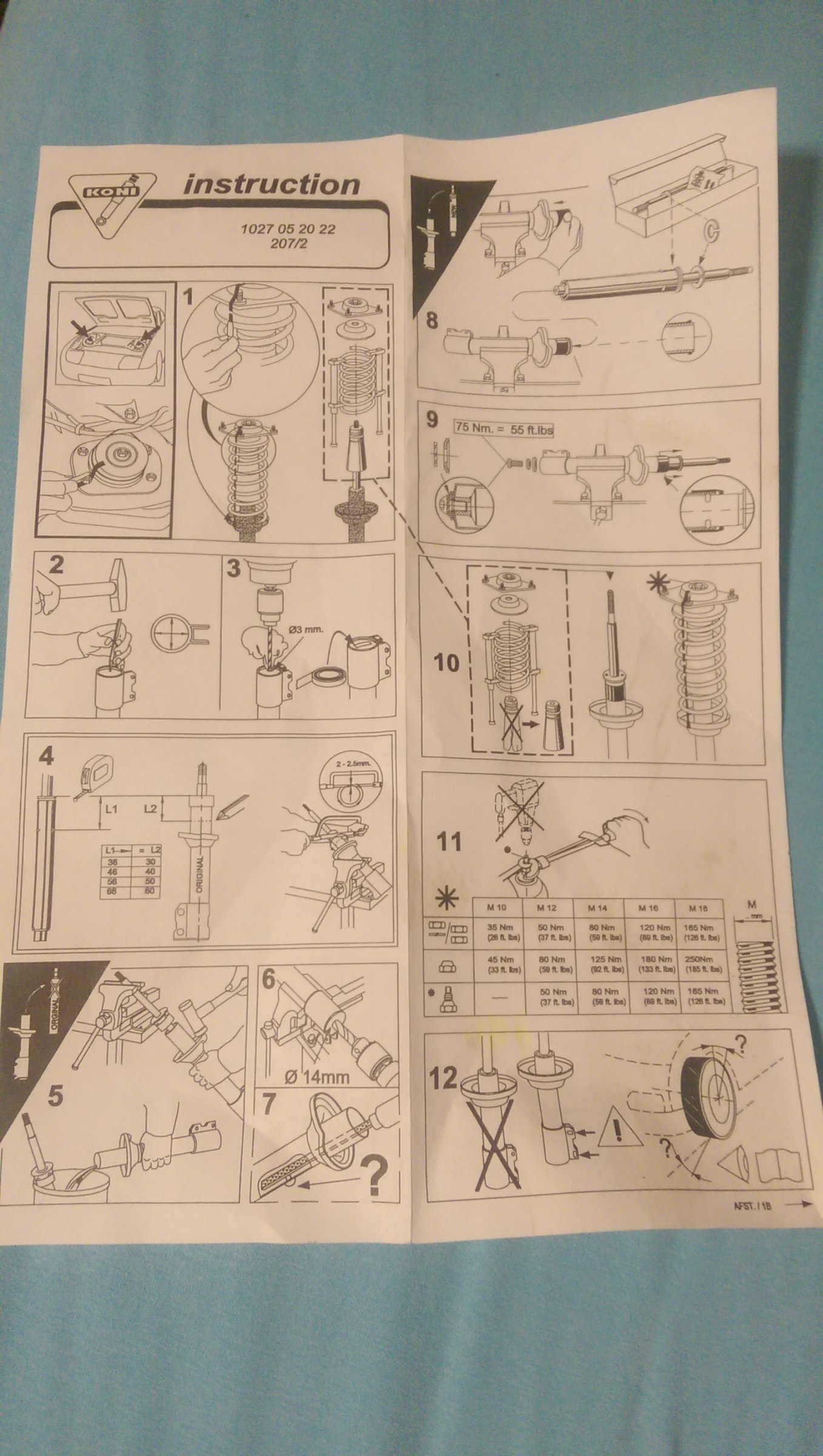

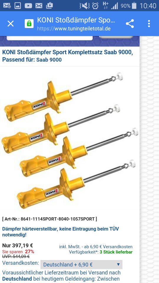

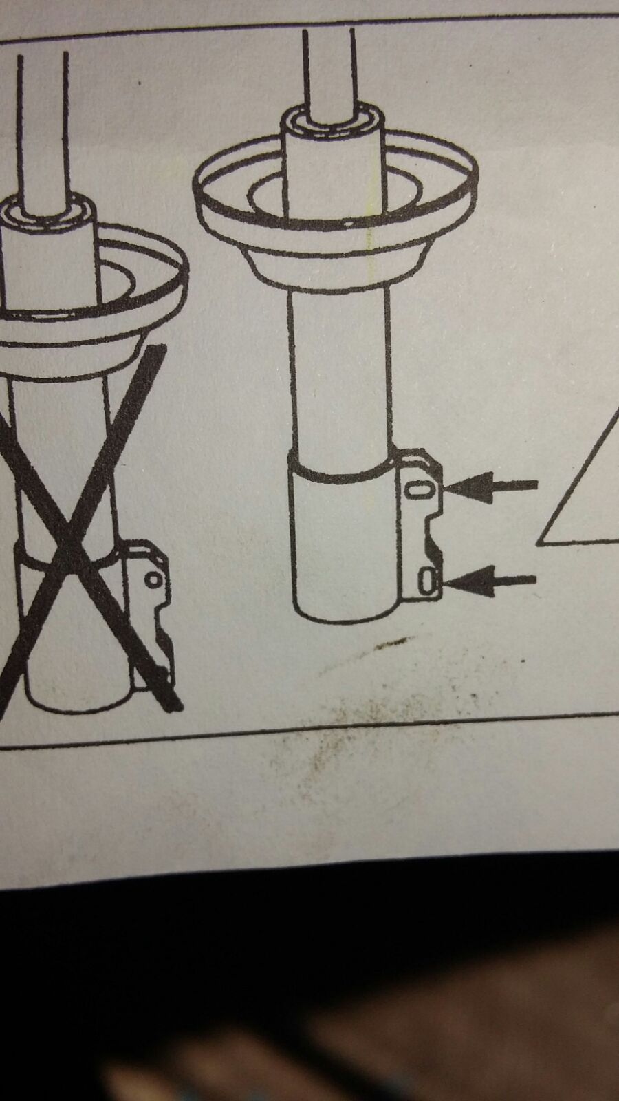

Hallo Gemeinde, mein Mech hat mich gerade angerufen und gemeint dass die bestellten Koni Dämpfer(siehe im Anhang) nicht passen, da er ja das Gehäuse vom alten Dämpfer braucht und da die Verschraubungsöffnungen rund sind aber für den KoniDämpfer bräuchte man ja elipsenförmige!? Eigentlich habe ich ja komplette Dämpfer bestellt... na ja soll ich die jetzt zurückschicken oder welche Lösung gibt es da!? Es geht um einen AeroMY96. Gruß SP
Moment mal, die sind doch imme rund oder was hat das in der Anleitung zu bedeuten?
Hm, weiß nicht wie mein Mech das damals gelöst hat. War aber wohl nicht dramatisch. Grundsätzlich war ich mit den Konis nicht zufrieden. Hinten sind sie einfach vom Konzept nicht passend und der 9k hängt hinten immer etwas. Musst Du unbedingt zum Ausgleich 1-2cm unter die Federn etwas unterlegen. Aber das hast Du sicher schon gelesen. Deshalb würde ich immer zu Billstein B4 raten oder wer es aushält die B6. An Deiner Stelle würde ich die Konis zurück schicken und die Billstein nehmen. Die sind auch haltbarer, zumindest nach meiner praktischen Erfahrung.
Fahrende Privatzone = SAAB, connected nur wenn ich will.
Haltbarer aber nur wenn man das geklapper der hinteren B4 "ausblendet"....
Hm, wäre gut zu wissen wie er das hinbekommen hat!? Vom unterlegen habe ich noch nichts gelesen!? HR Federn hatte ich aber vor zu verbauen! Noch jemand ne Ahnung was es mit den Löchern zu tun hat, der Händler hat eine Anfrage an Koni geschickt, hoffentlich kommt da was nützliches raus!
Hm, hatte in 2 verschiedenen 9k Anny und Aero die B4. Ein Klappern kenne ich nicht und ich bin da sensibel.
Deinen Schrauber verstehe ich nicht. sehen für mich nach Langlöchern aus.
und mWn werden die komplett getauscht, übernommen werden die Federn und die Domlager.
