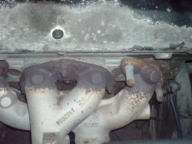

Hi Leute,
ich habe letztens die ZKD auswechseln lassen.
Dannach hatte ich einen beißenden Geruch ( irgendwie Ruß, irgendwie Abgas) im Innenraum und konnte ihn bislang nicht lokalisieren.
Ein Kumpel meinte gestern zu mir ich hätte keine Krümmerdichtung.
Vielleicht haben die das in der Werkstatt vergessen???
Kann jemand über das foto erkennen, ob eine Dichtung drauf ist oder nicht.
Das würde doch den komischen Gestank erklären oder?
[ATTACH]51034.vB[/ATTACH]
Zumindest Fragmnte der Krümmerdichtung sind bei 3 Uhr sichtbar.
Das ganze sieht nicht aus als ob es kürzlich demontiert wurde... :frown:
Die Krümmerdichtung wurde nicht ersetzt.
Der Krümmer muss für den Wechsel der ZKD auch nicht unbedingt am Zylinderkopf demontiert werden. Möglicherweise hat der Monteur mit ölverschmierten Händen am Auspuff gearbeitet und der Geruch rührt daher. Sollte sich aber geben, wenn der Motor einmal warmgefahren wurde.
Wurde der Zylinderkopf denn (angeblich) geplant?
Denn ohne Demontage des Krümmers, ist ein Planen des Kopfes nicht wirklich möglich....
Gewechselt wurde die Dichtung unter Garantie nicht. Defintiv!!
@turbo
Also der Zylinderkopf musste nicht geplant werden.
Es wurde auch nur die ZKD und die Zylinderhaubendichtungen gewechselt.
