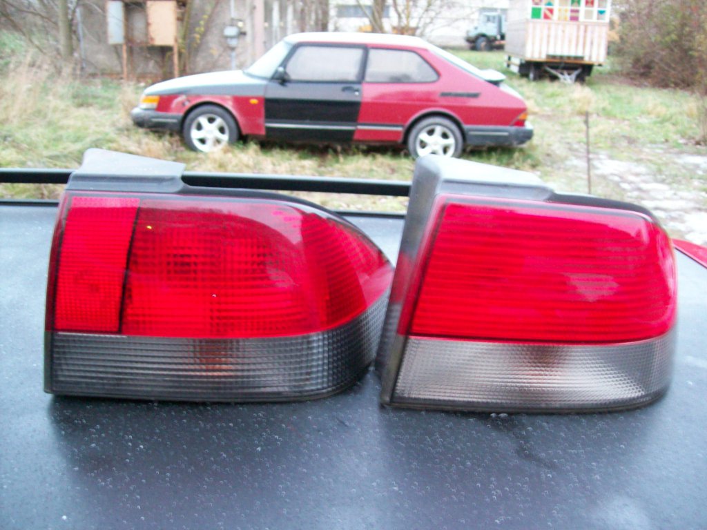

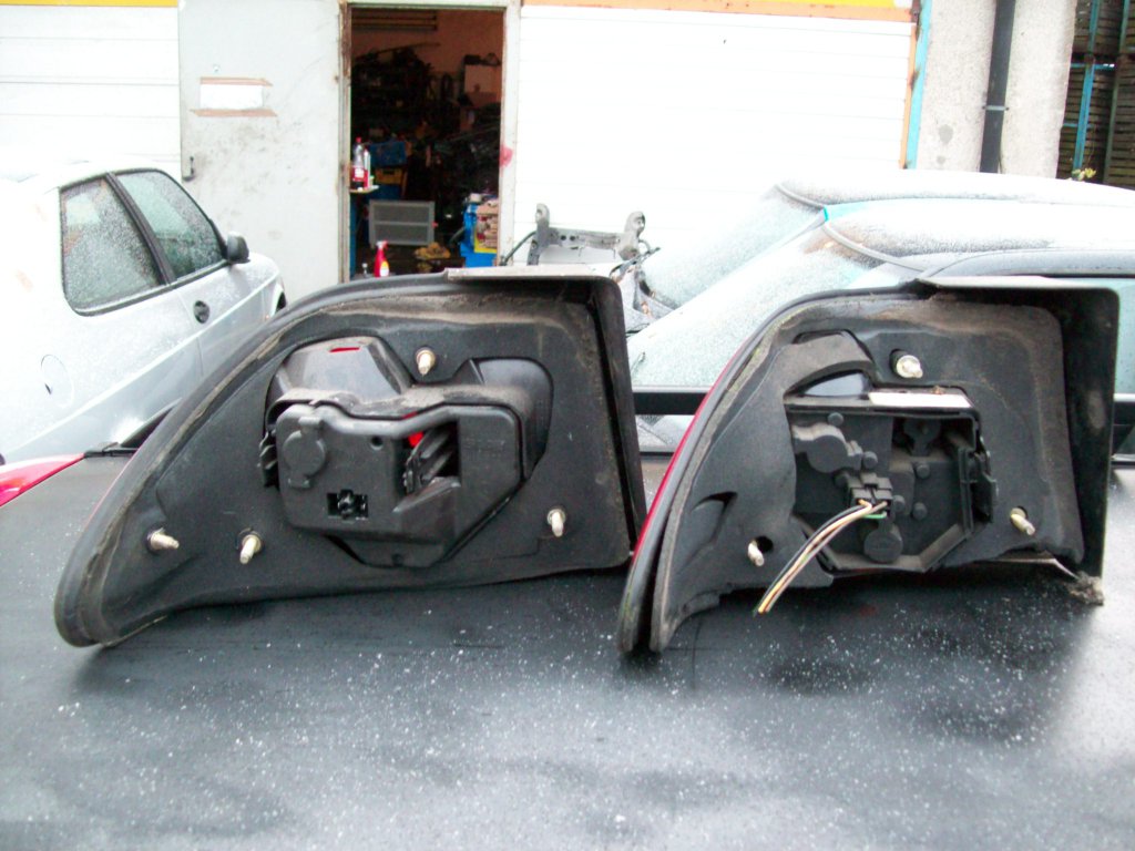

richtig
Zum Vergleich
vordere Ansicht: links..900II schnell zu erkennen am rechteckigen Katzenaufe
Rückansicht: linkes Rücklicht hat seitlich einen weiteren Befestigungsbolzen also 9-3
weitere Merkmale wären zB der Lampenträger

richtig
Zum Vergleich
