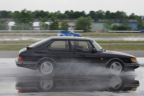

(ein schönes von marbo geschossenes Bild anlässlich des Fahrertraining nochmals dazu:)

sorry....musste etwas stöbern und stieß auf euren alten bericht..;-)
ganz besonders beeindruckend fand ich dieses bild und würde zu gern wissen ob auto oder fahrer angst hatten?
oder ganz anders gefragt was mag der wagen zu diesem zeitpunkt für eine bremsanlage gehabt haben ... ich tippe mal auf unbelüftet..?
Da es sich hier eindeutig um einen 900er mit NEUER Achse handelt , hat er mit Sicherheit auch belüftete Bremsen.
Was stört Dich an dem Bild ??
Nach meiner Erinnerung gab es bei dem Training in Hockenheim keinerlei gefährliche Situationen,
das war eine absolut entspannte Veranstaltung.
Ich wars nicht auf dem Bild, aber damals dabei (ohne ABS).
Ob belüftet oder nicht wird bei dem Training keine Rolle gespielt haben, dafür waren die Pausen zwischen den Übungen lang genug.
Was man auf dem Bild sieht ist die Antwort des Reifens auf das ABS-Gestottere. Angst hatte niemand (zumindest hat es keiner zugegeben), dafür aber eine Menge Spaß.
Bei einer Wiederholung der Aktion wäre ich sofort dabei.
