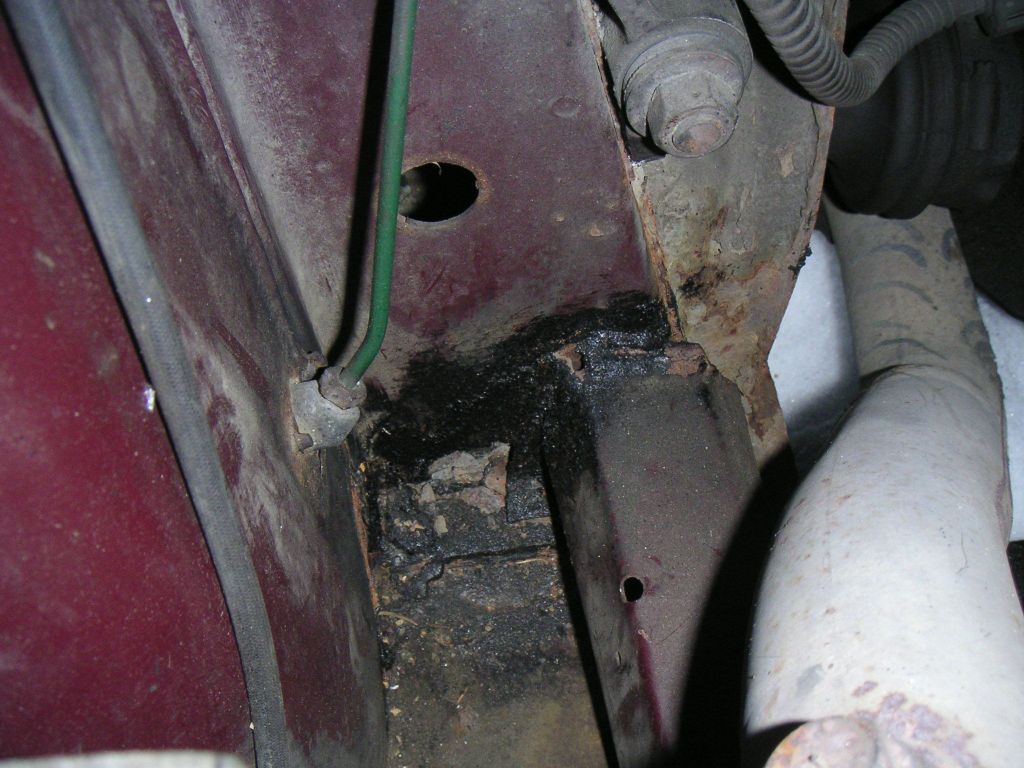

Haube auf. Motor gut verölt. Rechte Seite Antriebswellentunnel-Turm: Vorderkante Loch 3cm Durchmesser - Die Brocken liegen noch daneben. Am Telefon sagte der Verkäufer vorab auf Nachfrage, daß da alles gut wäre, nur minimalst Oberflächen-Rostfleckchen. Jaja...

Und hier noch zum schmunzeln ein Bild vom rechten Antriebswellentunnel, aus Richtung Batterie gesehen. Rostfrei! :rolleyes:
Neue Wartungsöffnung, gute Idee.
