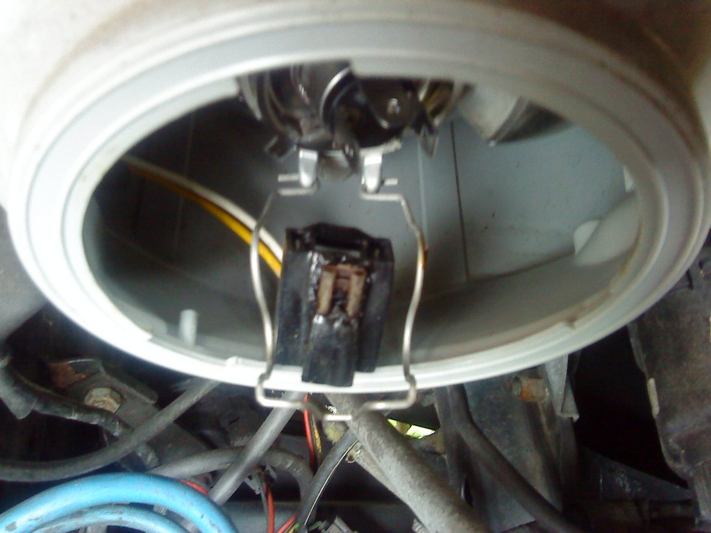

Oder Du nimmst direkt 80/100 Watt H4 Birnen. Nur solltest Du die Abdeckung hinten weglassen.

... passiert auch mit normalen "Pfunzeln"! Verwende um dieses Problem zu vermeiden spezielle H4-Klemmhalterungen von Hella, und somit ist dies kein Thema mehr!
... t'ja habe leider die Hella-Mat.nr. nicht mehr, aber KFz-Elektriker müssen diese H4-Klemmen sicher kennen ... sind sehr empfehlenswert!

Yuppi ... gefunden ... es handelt sich bei den Steckklemmenhalterung um die
Hella-Art.nr. 8JA 001 909-001
Es sind sehr solide H4-Stecksockel, aus wesendlich wärmebeständigem Material, die mit 3 manuell betätigte Klemmechanismen ausgerüstet sind, um auch dicke 2.5mm2 Kabel einklemmen zu können.
Eine sehr empfehlenswerte Umrüstung zum Verkaufspreis bei uns in CH sFr. 4.73/Stk.!

... ja das ist er! Von der vorderen Abbildungseite (Steckerseite) mit den Kabelkontaktnummern identisch, aber ...
Ist das Wirklich der von Hella, oder ein 'Drittanbieter'-Produkt? Kann da nichts zu ersehen.
Hier jedoch ist es klar (und nebenbei sogar günstiger): http://www.teilesuche24.de/ersatzteile/stecker,hella_8ja001909007
... bist sicher ist es klar? Ich sehe vorne keine Kabelkontaktnummern wie jener von Hella!
Abgesehen davon, ist komischerweise auf der Rückseite des original Hella-H4-Klemmkabelstecker nur eine kleines Hella-Logo ohne jegliche Art.nr.Beschrifung!!!
Jedenfalls ist dieser Kabelklemmstecker eine echt gute Lösung um jegliches Kunststoffsteckerschmelzen zu vermeiden!

So, ich dachte schon meine X-treme Power (mit denen ich im übrigen sehr zufrieden bin) wären hinüber, aber es war der verschmorte Lampensockel. Danke für den Hinweis mit Louis, das Teil ist Original Hella - gerade verbaut.
