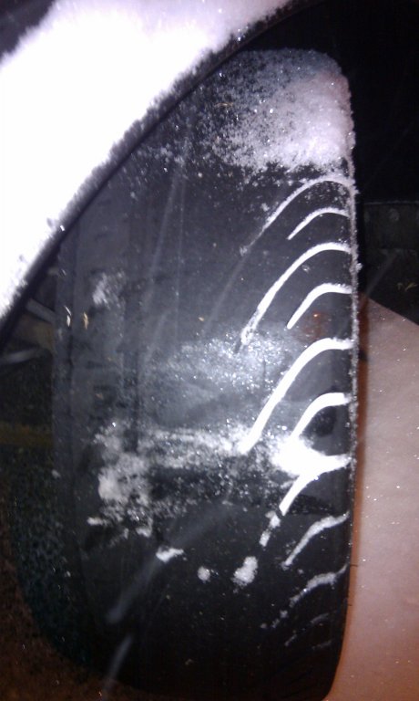

Hier sieht man ganz schoen das die Reifen nur auf der Innenseite abgelutscht sind. Aussen ist fast noch 100% des Profils da.
[ATTACH]51694.vB[/ATTACH]
Ich hab jetzt kein Videole mehr vom Spiel gemacht. Ich hab bei dem [ATTACH]51695.vB[/ATTACH] Wetter wenig Verlangen gehabt das Auto aufzubocken.
Wow!Das aber schon Slick... oO Sicher,daß das Radlager und die Nabe nicht schon vorher einen weg hatten?!?Ich meine,das hätte die Werkstatt natürlich auch bemerken müssen und normalerweise merkt/hört man das auch beim fahren ... aber das is schon brutal!
