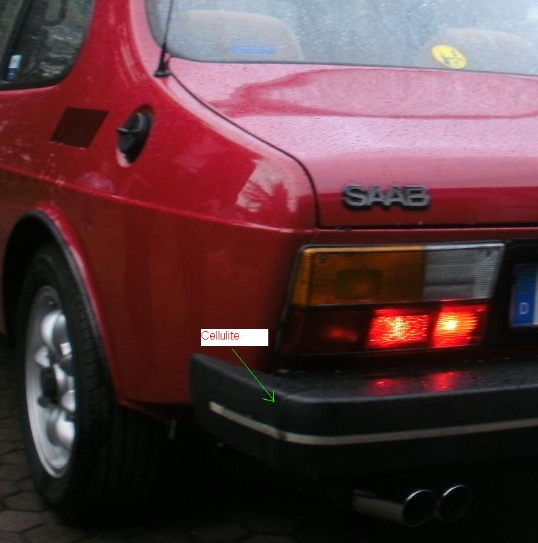

Hej SAABisten,
eine Frage beschäftigt mich schon seit Längerem und angeregt durch den "Nr.5 lebt"-Thread von KGB kam sie mir wieder in den Sinn:
lassen sich die Steili-Stoßstangen instand setzen?
Mich würden Eure Statements bzw Erfahrungswerte interessieren.
Egal ob Schrammen oder gar Verformungen die immer seltener werdenden Bumper verunzieren.
Die hintere Stoßeinrichtung meines 99 ist an der Ecke geknautscht und ich frage mich, ob sich solch ein Schaden (z.B. mittels Heißluftfön) instand setzen lässt.
Gruß Olly[ATTACH]51809.vB[/ATTACH]
Ich habs mal probiert. Dazu sollte man in jedem Fall die Stoßstangenhaut abnehmen. Dann vorsichtig mit genügend Abstand von beiden Seiten erhitzen. Nicht zu heiß werden lassen, sonst wird das Material zu weich. Mit Druck an den richtigen Stellen kann man Dellen schon ganz gut herausbekommen. Das braucht etwas Geduld. An der Oberfläche sieht man trotzdem noch "Berührungsspuren", das habe ich nicht so gut hinbekommen. Angeblich soll man die Oberfläche mit feinem Papier nass schleifen können...

Also eine Stauchverformung ist Folge davon, dass sich die Kanten des Kissenelements im Inneren verformt haben. Stoßstange demontieren und zerlegen, Kissenelement je nach Schadbild reparieren oder tauschen. Stoßstangenhülle im ausgebauten Zustand erhitzen und den "Knick" von innen herausdrücken. Dann alles zusammenbauen, Kratzer und Schnitte mit scharfem Messer begradigen. Schleifen ist problematisch, da man die weiche Oberfläche sehr schnell mit Partikeln verreibt. Immer nur ohne Druck anschleifen und häufig den Schleifkörper wechseln. Erst 200er Körnung, dann 400er Körnung. Danach mit Nitroverdünnung (Terpentin reicht nicht aus) auf Lappen die äußere Schicht der Hülle verreiben. An der Abfärbung kann man die Effektivität beobachten. Es sind mindestens 10 Arbeitsgänge erforderlich. Dazwischen immer wieder antrocknen lassen. Erst ganz zum Schluss mit Stoßstangenschwarz (wieder Lappen, keine Maschine!) glatt reiben.

Mir wären kleinere Kratzerchen noch relativ wurscht, aber Verformungen wie die an der Stoßstange meines 99 (siehe Bild in erstem Posting) stören mich da doch schon.
Somit sage ich Danke, speziell an Nitromethan + KGB, werde mich dann wohl mal im Frühjahr in Stoßstangen-Schönheits-Chirurgie versuchen
