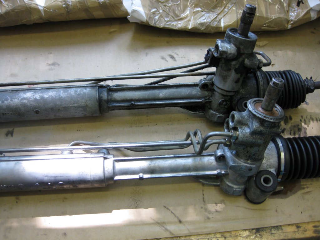

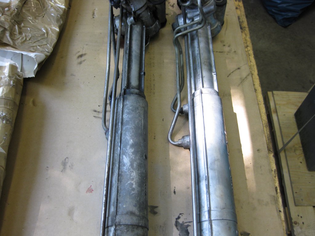

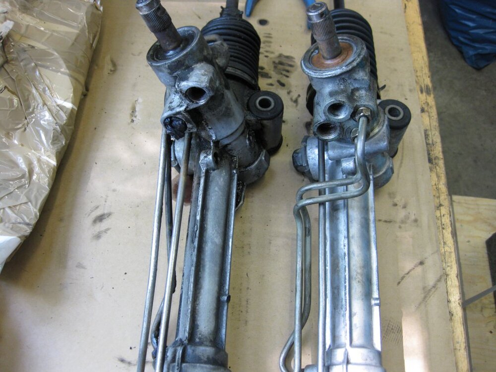

Also ich spreche mal von den Erfahrungen beim Wechsel des Lenkgetriebe bei meinem 1984 Aero. Auf den Bildern hab ich mal beide zum Vergleich nebeneinander gelegt, bis auf die veränderten Anschlüsse konnte ich nichts feststellen. Komfortabler zwecks Einbau war auf jeden Fall das Alte (das schmutzigere von beiden), da dort die Anschlüsse nicht so weit rausragen und man mehr Luft zur Stabi-Stange hat.

Aha, das sieht ja so aus wie die, die ich suche. Also die saubere. Die hast du eingebaut oder hast du die "über"?

Die Saubere ist nach einigen Fluchanfällen im Fahrzeug, die Dreckige ist über aber defekt.
