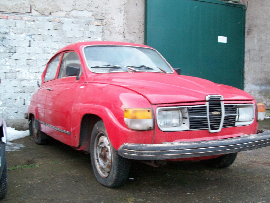

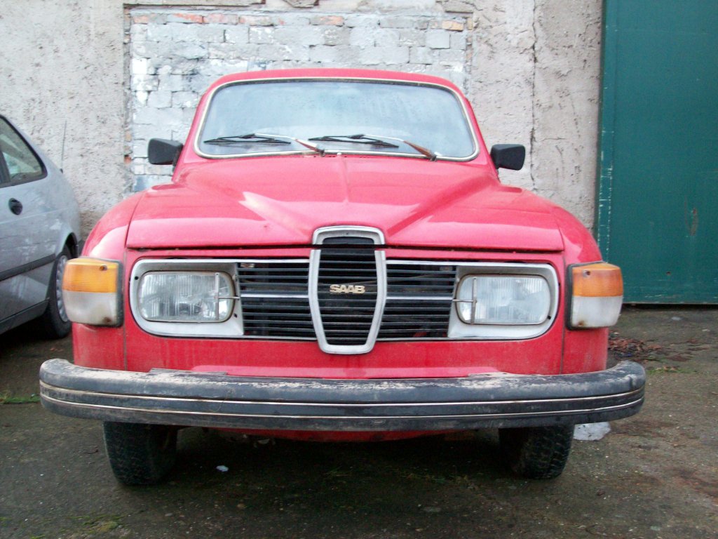

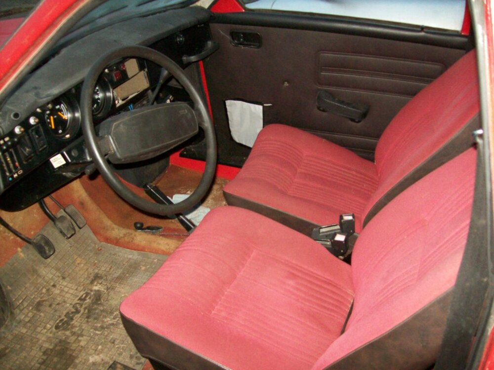

Hallo Leute
ich habe mir ein weiteres Spielzeug zugelegt.
Stand seit 84 in einer Scheune und ich möchte Ihn wieder zum leben erwecken.
Meine Vorstellung wäre eine H-Zulassung.
Freue mich über Tipps und Ratschläge über Schwachstellen
http://www.saab-cars.de/attachment.php?attachmentid=65458&thumb=1 http://www.saab-cars.de/attachment.php?attachmentid=65450&thumb=1

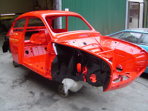

Servus majoja2,
wenn Du mir per PN Deine Adresse mitteilst, kann ich Dir einen Stick senden, auf dem die gesamte Restaurierung meines damaligen ´78ers in Fotos und einer ppt zu sehen sind. Zumindest kann man die empfindlichen Bereiche, wo Korrosion auftritt, sehen.
Leider wurde dieser Saab 5 Jahre später Opfer eines unverschuldeten Unfalls. Aber drei Wochen später war der Ersatz dafür gefunden...

Glückwunsch! Bevor Du losfährst unbedingt auch das Getriebeöl wechseln. H-Zulassung sollte kein Problem sein, er sieht von vorne ja unverbastelt aus. Wenn Du Fragen hast, poste sie hier, du bekommst sofort Antworten und meist mehrere Meinungen

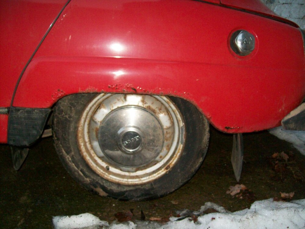

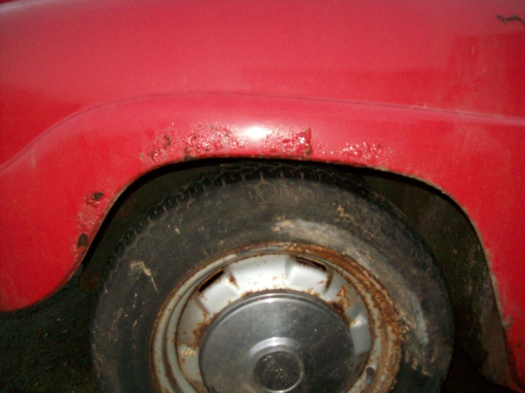

Der erste Zwischenstand ohne ihn auf der Bühne gehabt zu haben, Rundlauf am abgetauten wagen, Rostflecken auf Dach,Haube, Kanten der hinteren Kotflügel, kotflügel vorn rechts eine Durchrostung (5€ groß)
Motor lässt sich am lüfter drehen. Orig. Brief vorhanden 4 Vorbesitzer, kommt aus dem Kölner Raum, das letzte Jahr vor abmeldung in HH gelaufen. laut Tacho etwas über 50.000km in 6 Jahren. Laut Vorbesitzer stand das auto in einer Scheune, scheinbar sehr trocken da dicker getreidestaub das ganze auto einhülte. Er wurde dann leider aus der scheune bewegt und stand eine woche im freien bevor ich ihn abholen konnte, der erste schnee u eisregen legte sich über das auto. Besichtigung also fast sinnlos, also schlüssel und papiere übernommen, den wagen auf dem Trailer und ab die Post.Sitze usw absolut Top zustand.
soviel zum Zwischenbericht, die Tage werde ich ihn auf die Bühne nehmen und hoffen das er nicht auseinanderbröselt ;-)

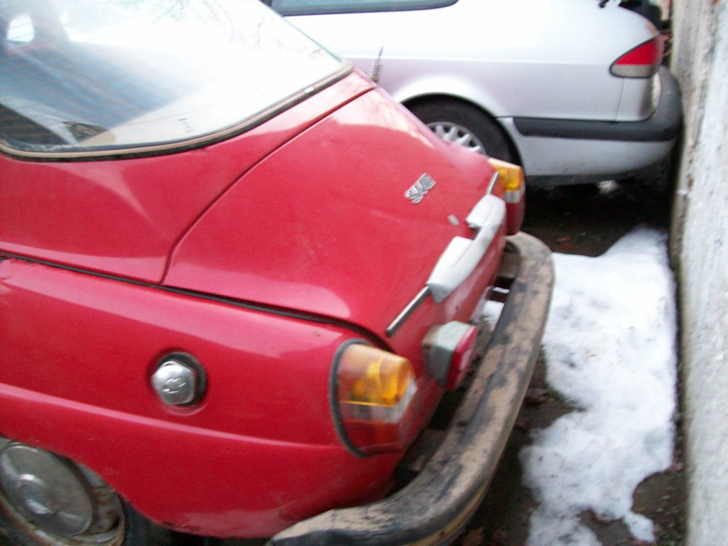

rückleuchten und blinkergläser sind rissig und verblichen.............kann mir jemand damit weiter helfen?
wenn ja bitte PN mit preisangabe

Rost an der Dachfläche hatte meiner auch. Selbst auf der Türhaut. Ist halt auch einer aus der Rost-Serie ´77-´79...
Wenn man an den hinteren Kotflügelkanten schon Rost sieht, lauert dahinter meist das Grauen!

rückleuchten und blinkergläser sind rissig und verblichen................
Erstaunlich. Dafür dass der Wagen angeblich nach 6 Jahren in eine Scheune gestellt wurde (kein direktes Sonnenlicht), sollten die eigentlich wie neu aussehen....

Erstaunlich. Dafür dass der Wagen angeblich nach 6 Jahren in eine Scheune gestellt wurde (kein direktes Sonnenlicht)' date=' sollten die eigentlich wie neu aussehen.... [/quote']
Die Dinger bleichen sehr schnell aus, wäre also gut möglich, daß die schon ausgeblichen waren, als das Auto abgestellt wurde. Kann man aber mit Glasmalfarbe wieder in ansehnlichen Zustand versetzen (sofern die Gläser nicht gerissen sind). Von Innen mit der Glasmalfarbe in passendem Farbton anmalen, dann paßt das wieder und der TÜV meckert nicht.

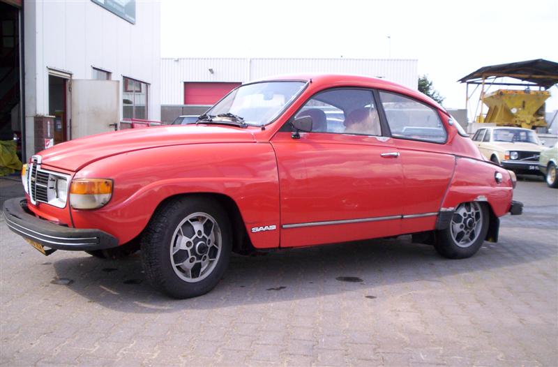

Ich habe auch so einen "Roten"[ATTACH]52032.vB[/ATTACH]die Bilder waren sooooo schön :-0
Durch das eingebaute Schiebedach (Werk) auch Rost in der Dachhaut.
Ganz zu schweigen von Radhäusern etc.
Fazit: TEILESPENDER
Gruß an die Gemeinde->

Die Rostansätze an den hinteren Kotflügeln in Richtung Dach , die sagen mir : ist nicht besonders erfreulich :eek: . Solltest Du noch ein Dach benötigen, ich hätte noch eins da :cool:.
Lass Dir auf alle Fälle Zeit beim restaurieren und nicht die Geduld verlieren, das wird schon :smile::smile::smile:

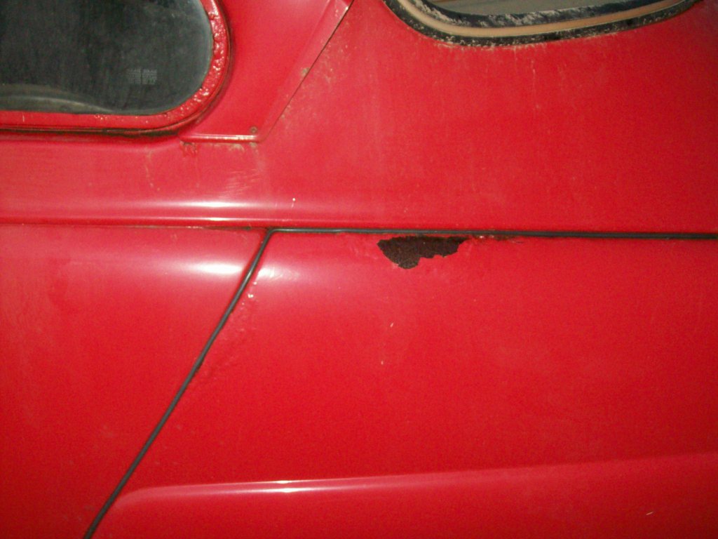

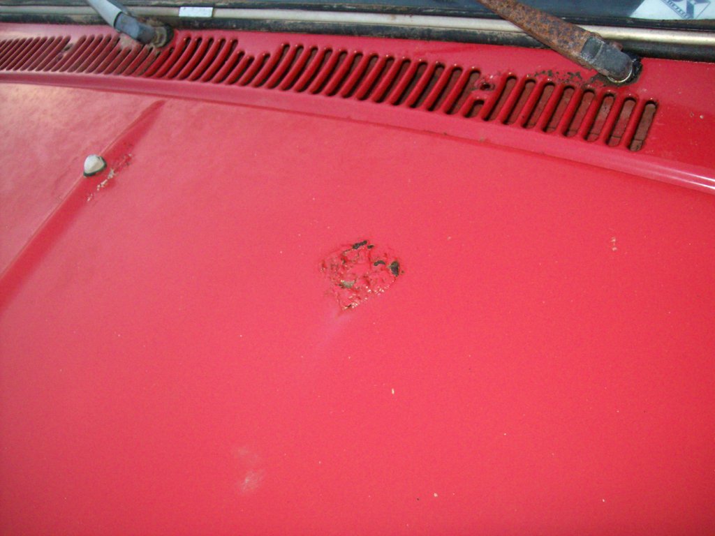

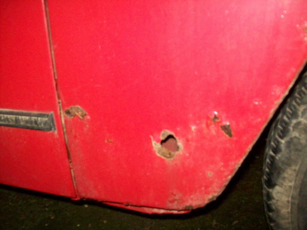

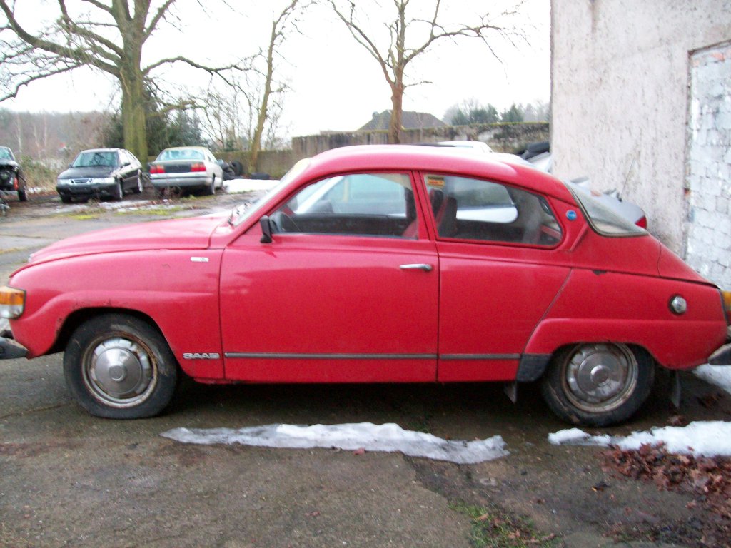

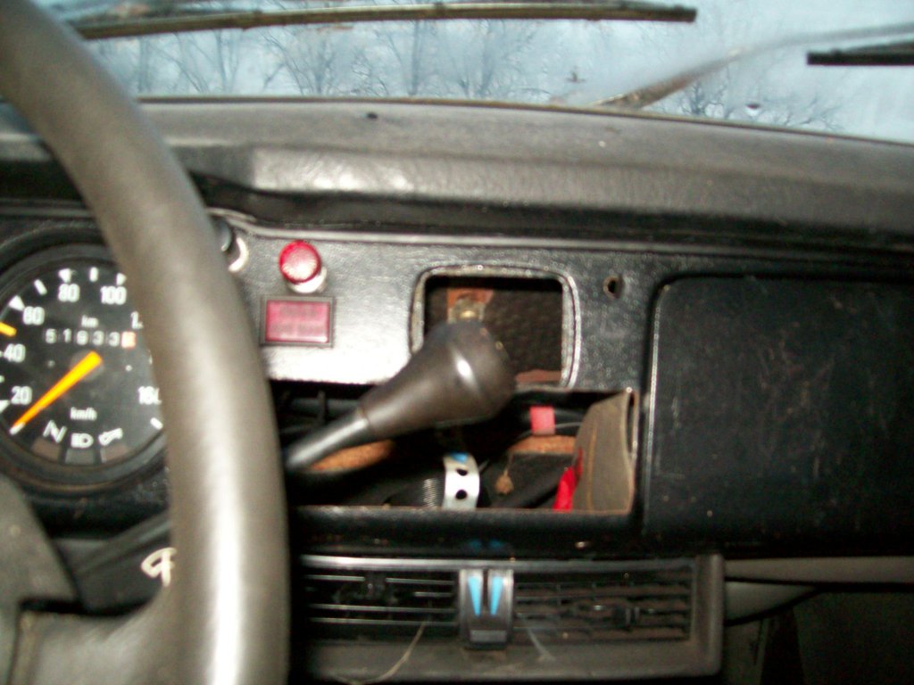

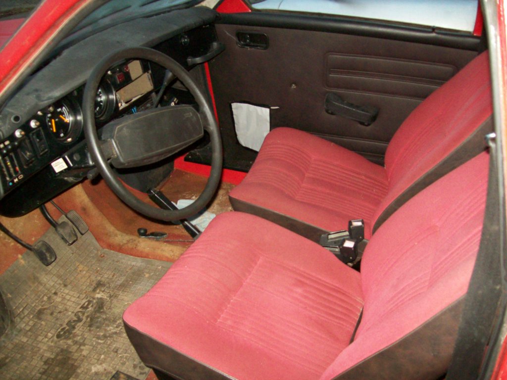

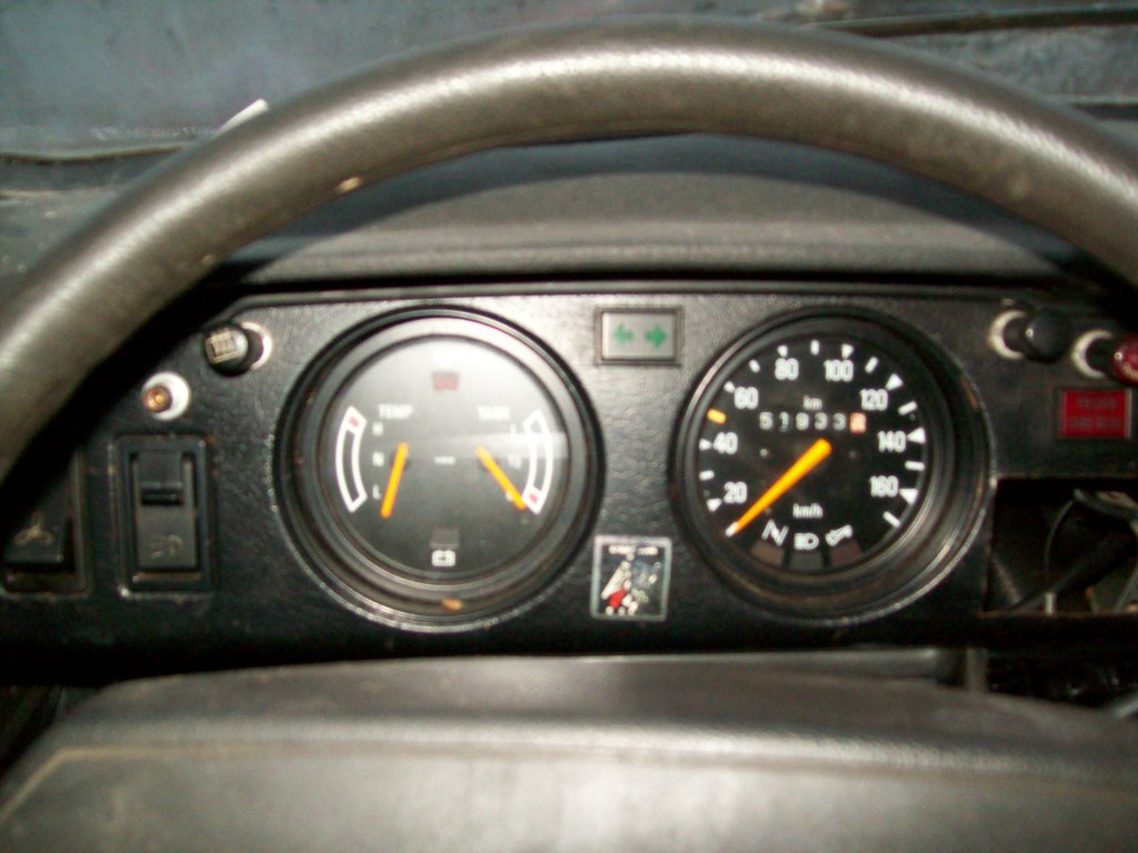

hier nun weitere bilder
:viking:
einen Vorteil haben die alten Fronttriebler gegenüber den modernen objektiv: keine einengenden Mittelkonsolen - es gibt Platz im Fußraum.
Was man da so sieht , schreckt mich nicht besonders ab . Was solls, ist halt nen toller Oldi, da muß man halt paar Dinge machen , ist ja schließlich kein Neuwagen mehr . Spaß und Freude hat man damit auf alle Fälle als Oldi Freund. Ich finds toll, wenn einer sich sowas zumutet, warum denn nicht . Kopf hoch, das wird schon .
michel

sorry, aber ich finde, dass der ziemlich übel aussieht, die Brutalität beim Radioenbau oder Nebelschlussleuchte mag ein Zeichen dafür sein, wie es der oder die Vorbesitzer mit der Wartung gehalten haben.
wenn der halbwegs ordentlich werden soll, bezahlst Du dafür wesentlich mehr als für einen gepflegten mit wenig Rost, wie auch (aber selten) in Deutschland angeboten werden
